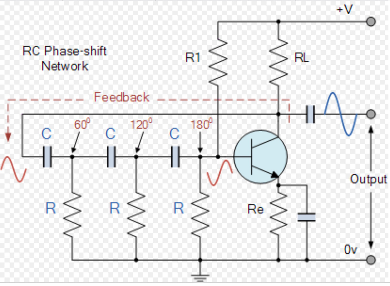

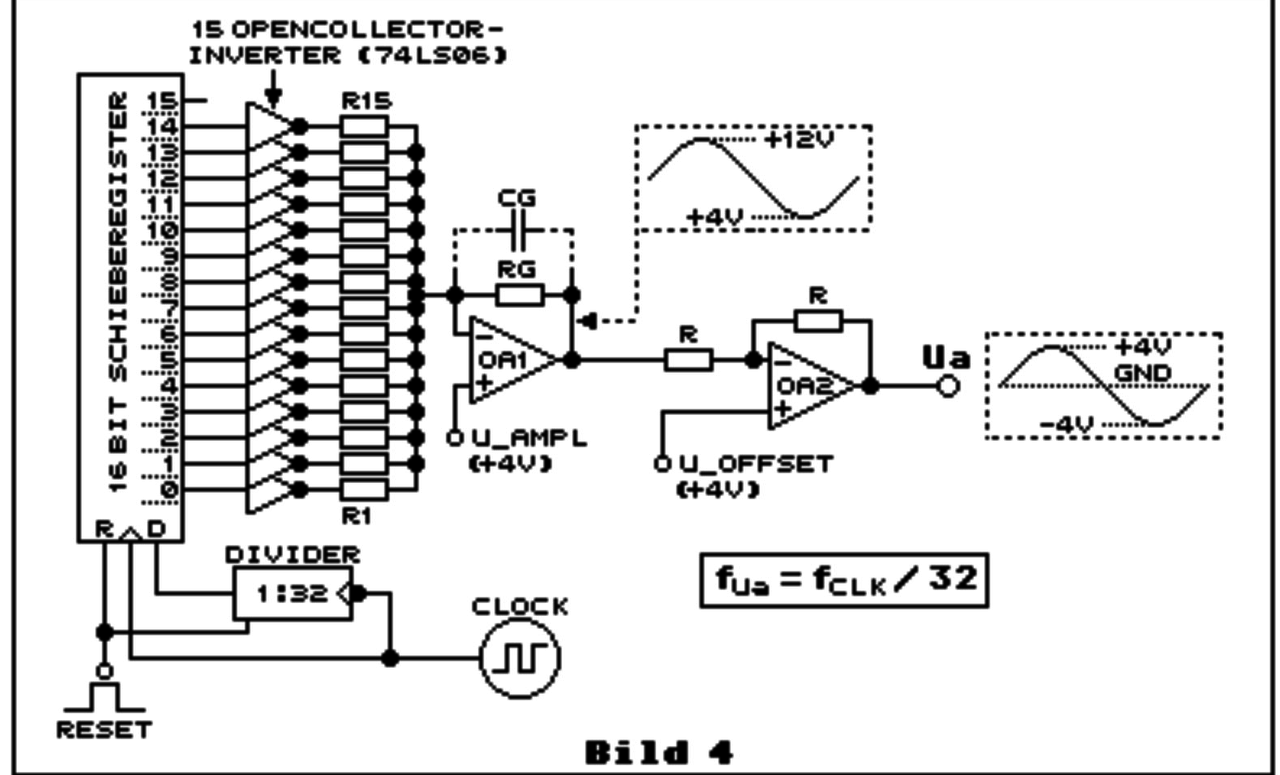

Van ott olyan is amiben nincs 555.
Igy néz ki a világ legprimitivebb szinusz oszcillátora (1 tranzisztorral).
Valamint egy másik hangolhato ( ebbe már jo a PIC is. )
(A PIC adja a CLK meg a RESET jelet).
