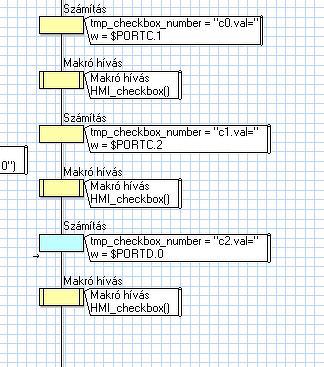

(#) ktamas66 válasza frekivalto hozzászólására (») Feb 19, 2018 /
Miért, a port regiszterek nem olvashatók is, még ha kimenetnek is vannak állítva?
(#) kokozo válasza frekivalto hozzászólására (») Feb 19, 2018 /
Az I/O lábakon az adatot a PORTx regiszteren keresztül érhetjük el. A PORTx regiszter kiolvasásával az I/O lábak állapotát olvashatjuk be, míg a PORTx regiszter írásával a port kimenő adatregiszterébe írhatjuk be az adatot, amellyel tulajdonképpen a kiemenet állapotát állítjuk be.
(#) frekivalto válasza kokozo hozzászólására (») Feb 19, 2018 /
Köszönöm, akkor megpróbálom ezt tenni.
(#) frekivalto válasza kokozo hozzászólására (») Feb 20, 2018 /

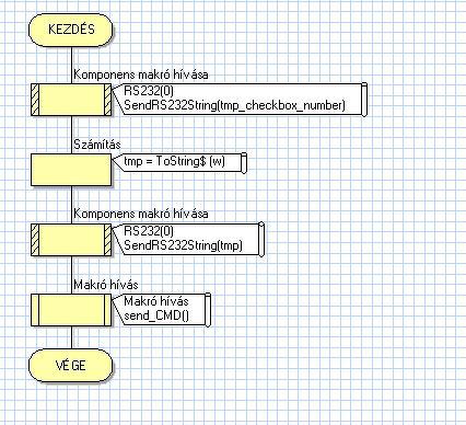

Kiolvastam a PORTx regisztert ahogy javasoltad. PORTC és PORTD.
A PORTC.1 és PORTC.2 jól működik. A PORTD.1 és PORTD.2 szintén jól működik.
Viszont a PORTD.0 nem! A main rutinban bekapcsolom a D.0 portot. A port kimenetén figyel egy LED, mely világít. Amint kiolvasom a port D.0 állapotát, kikapcsolja a kimenetet, a LED nem világít.
Mi lehet a gond? Mellékeltem két részletet a programból.
Ui. a makró HMI checkbox meghívása után megállítottam a programot egy végtelen ciklussal, hogy leellenőrizzem, hogy biztosan ez kapcsolja ki a kimenetet, és tényleg ez.
(#) Bakman válasza frekivalto hozzászólására (») Feb 20, 2018 /
Használnál egy változót, már rég végeztél volna.
(#) kokozo válasza Bakman hozzászólására (») Feb 20, 2018 /
Mellesleg használ változót (w) ..
(#) frekivalto válasza Bakman hozzászólására (») Feb 20, 2018 /
Ennél az egynél használok, úgy működik. Csak nem értem, hogy miért dobja ki a kimenetet kiolvasáskor.
Lehet búg is....
Az a lényeg, hogy működik.

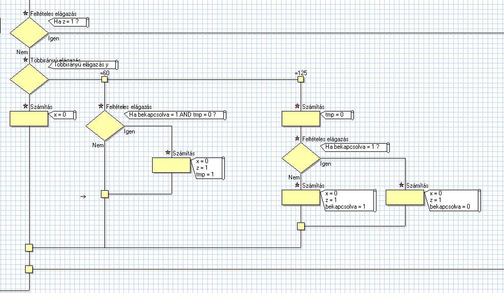

Srácok!
Így este felé már nem annyira fog az agyam
SW nyomógombot megszakításból indítom, timer0 lépteti az y változót.
Ha elérte a 125 értéket (2 másodpercig nyomva van), akkor kiküld egy bekapcsolási adatot, majd bekapcsolva=1.
Ha megint nyomva van a nyomógomb 2 másodpercig, akkor kiküldi a kikapcsolva adatot, majd bekapcsolva=0.
Na már most...
Ha bekapcsolva=1, akkor az y=60 feltételben a bemenetválasztás megtörténik, kiküldi az adatot, és átugorja addig, amíg a nyomógombot el nem engedjük.
Következő lépésben akadtam el:
Ha újra megnyomom a gombot, és tovább nyomom mint y=60, akkor ne menjen a bemenetválasztás ágba, hanem ha elérte az y=125-öt, akkor kiküldi a kikapcsolni adatot.
Ha ebben az esetben nyomva tartom, akkor közben lesz egy bemenetválasztás és után a kikapcsolás.
Ez így nem jó.
Ötlet, javaslat? Ha szükséges, csatolom a forrás fájlt is.
A hozzászólás módosítva: Márc 5, 2018
(#) Bakman válasza frekivalto hozzászólására (») Márc 5, 2018 /
Mi lenne a cél? Lehet, hogy nekem is késő van de nem nagyon látom át, mit is szeretnél a nyomógombbal. Jól értem, hogy meg akarsz különböztetni hosszú és rövid gombnyomást? Én a helyedben azt csinálnám, hogy ameddig lenyomva van a gomb, folyamatosan növelnék egy változót. Elengedéskor a kapott érték szerint lépnék, pl.:
ha y < 60 - semmi
ha y > 59 AND y <125 - rövid gombnyomás
ha y > 124 - hosszú gombnyomás
Egy dologra kell figyelni, ne csorduljon túl a változó. A változó növelésénél valami ilyesmit tudnék elképzelni:
ha y < 125, akkor y=y+1 (addig nem ugrik y kiértékeléséhez, amíg a delikvens el nem engedi a gombot, y maximum 125-öt érhet el)
ha y > 124, akkor ugrás a hosszú gombnyomás részhez (ha kellő ideig nyomja a gombot, azonnal ugrik a megfelelő programrészhez, y=125 esetén)
Személyes megjegyzés: engem rendkívül bosszant az, ha egy funkció eléréséhez egy gombot hosszan kell nyomni. Valamiért mindig lassúnak érzem a dolgot.

(#) frekivalto válasza Bakman hozzászólására (») Márc 5, 2018 /
Igen, meg szeretném különböztetni a rövid és hosszú gombnyomást.
Mivel ez egy hangerő szabályozó adó része lesz, ezért hosszan nyomva küld egy bekapcsoló jelet, majd ha bekapcsolva van, akkor szintén hosszan nyomva küld egy kikapcsoló jelet.
Ha viszont rövid ideig nyomom meg, akkor mint bemenetválasztó működne.
Ez így kényelmes lenne, mert menet közben elég egy rövid nyomás a választáshoz, ha viszont ki- vagy bekapcsolás lenne, akkor jöhet a hosszabb nyomás.
(#) frekivalto válasza kokozo hozzászólására (») Márc 5, 2018 /
Köszi.
Ez is úgy működik, ahogy nem szeretném. Bekapcsolás után ha még egyszer megnyomva tartom a gombot, akkor kikapcsolás előtt bemegy az y=60-as ágba, amit viszont nem szeretnék, mivel a nyomógomb nyomva van végig, amíg ki nem kapcsol.

(#) kokozo válasza frekivalto hozzászólására (») Márc 5, 2018 /
akkor egyszerűen ha tmp 1 akkor a tmrben 60 helyett 61 legyen ..
Köszi. Ezt is értelmezem és kipróbálom!
Timerbe teszel az y növelő részhez egy feltételes elágazást, ahol tmp=1 igaz esetén, ha az y=60 akkor hozzáad 1-et
Ismételten köszi
Ezt is átnézem, szerintem lesz jó megoldás. Viszont ezt már csak holnap, pihent fejjel, mert most már nem forog úgy a kerék, ahogy kellene...
Köszönöm Mindkettőtöknek a javaslatokat.
(#) frekivalto válasza kokozo hozzászólására (») Márc 6, 2018 /
Nem igazán akar összejönni...
Srácok!
Felteszem a programot, legyetek szívesek rápillantani, és szabadon garázdálkodni úgy, hogy jól működjön.
Meg szeretném különböztetni a rövid, illetve a hosszú gombnyomást.
1. hosszan nyomva: bekapcsolás, ha tovább van nyomva, akkor sem kapcsol ki. Hosszan nyomás alatt nem lép be a rövid nyomás ciklusba.
2. hosszan nyomva: kikapcsolás, ha tovább van nyomva, akkor sem kapcsol be. Hosszan nyomás alatt nem lép be a rövid nyomás ciklusba.
3. röviden nyomva: bemenet léptetése
Ami feltétel, hogy a nyomógomb az sw megszakításban legyen lekérdezve, mert az éleszti fel a kontrollert alvásból...
Köszönettel!
pelda_sw.fcf
(#) frekivalto válasza frekivalto hozzászólására (») Márc 6, 2018 /
Összeállt a megoldás. Ez is egy verzió, mert biztos, hogy több út vezet(het) ugyanazon feladat megoldásához.
Nyomógombot megnyomva timerben az y változót nullázom, majd a gombot elengedve az y értékét átteszem v változóba.
Majd v értékének megfelelően kiválasztódik a feladat...
Ha van valakinek még javaslata erre a feladatra, akkor tegye közkincsé
A hozzászólás módosítva: Márc 6, 2018
