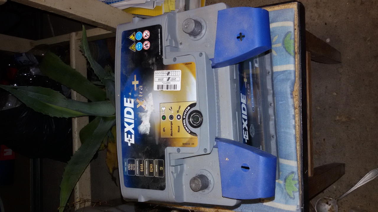

Szerintem különösebben nincs semmi baja az akkumulátorodnak csak fel kell tölteni de nem 13.7V-ra hanem legalább 14.5V-ra. Ez egy kicsit hosszabb időt vesz igénybe, mert a teljes feltöltöttség elérése egy "hagyományos" töltővel lassabban érhető el. Ha a cellák dugóihoz hozzá lehet férni, akkor ellenőrizheted a savszintet és ha letelt a garancia szerintem használhatsz akkuvitet (nekem már régóta bevált) ha nem közlekedsz túl sokat az autóval. Ez a szer megakadályozza a szulfát lerakódását és a víz kipárolgását is lassítja. Az akku lélektanáról egy kis tájékoztató: Bővebben: Link
(#) sany válasza VIM hozzászólására (») Márc 10, 2018 /
Csak azért nem vártam meg a 14,4V -ot, mert kíváncsi voltam , hogy a generátor feltölti -e majd az akkut teljesen.
(#) VIM válasza sany hozzászólására (») Márc 10, 2018 / 1
De ha nem vártad meg a töltővel való feltöltést akkor a rövid úttal csak újfent kivettél a kapacitásból és ez okozza a szulfátosodások többségét (rövid utak, ritka használat). Ha nem használod a kocsit így a téli időszakban vagy az utazási szokások nem teszik szükségessé a használatot akkor fel kellene tölteni havonta egyszer, töltővel.
Tejesen jól látod a dolgot. Akkor nincs semmi probléma egyszerűen lemerült az akksi a hidegtől. Valóban az elmúlt másfél hétben nem nagyon volt használva az autó.
Akkor még most is érdemes lenne feltölteni teljesen?

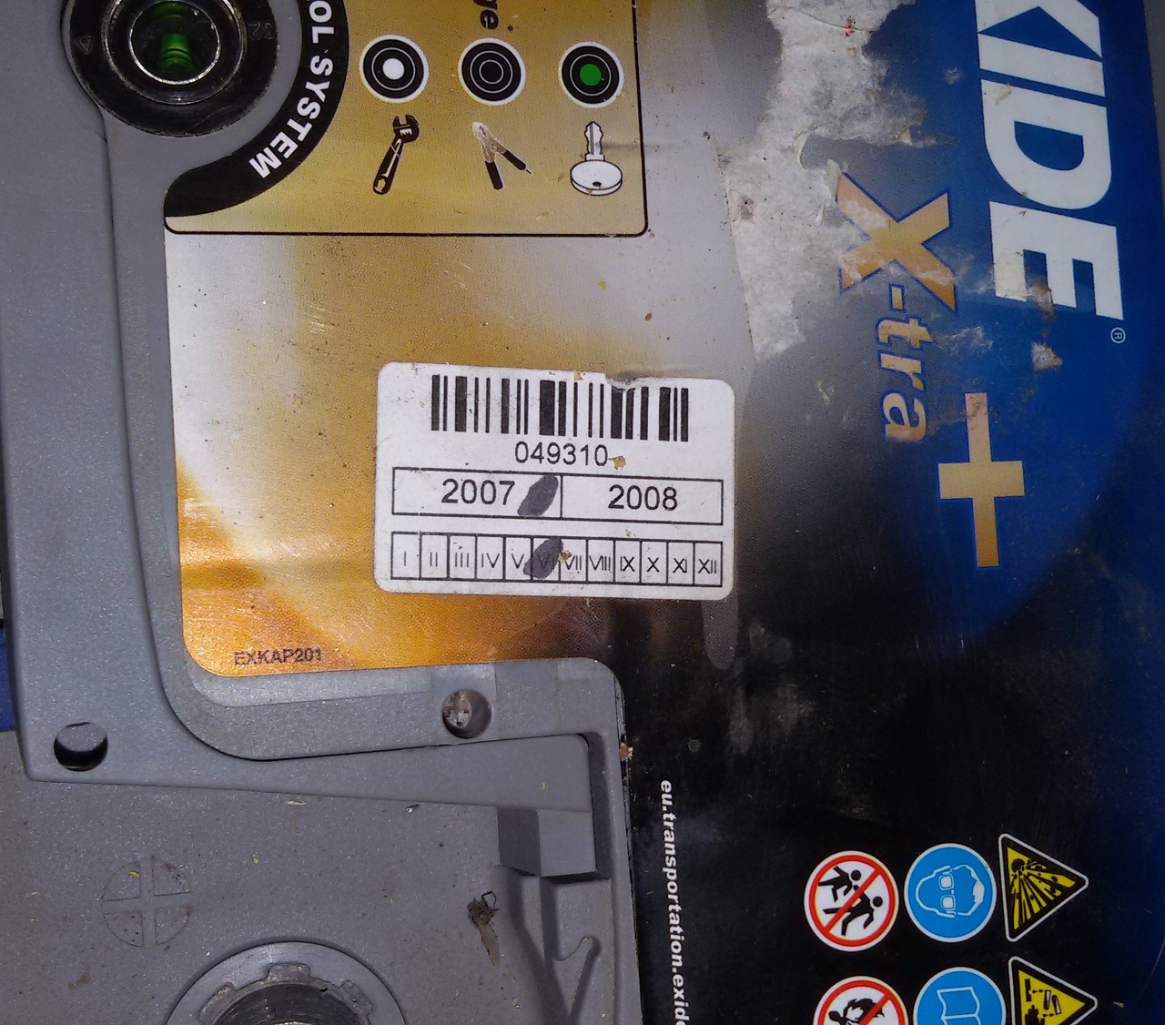

IGEN! Tessék feltölteni! Ne tessék elhanyagolni! Elrettentésként mutatok egy akksit, hogy mit bír ki ha odafigyelnek rá. Ezt még tavaly előtt vettem ki a kocsiból, mondván ne egy 9 éves akkuval menjek a télnek, majd eltettem és tartottam a töltöttségét. Most egy 1.6-os Fordban tekeri az önindítót, mintha mi sem történt volna a lassan 11 éve.
