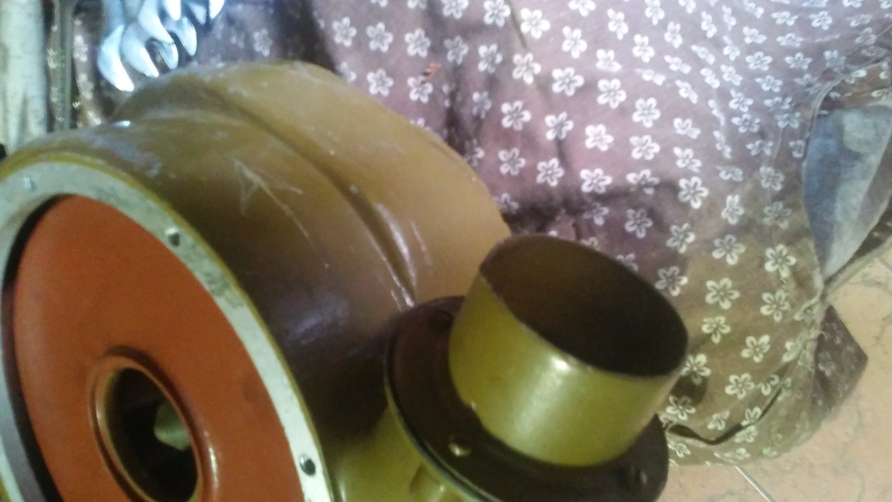

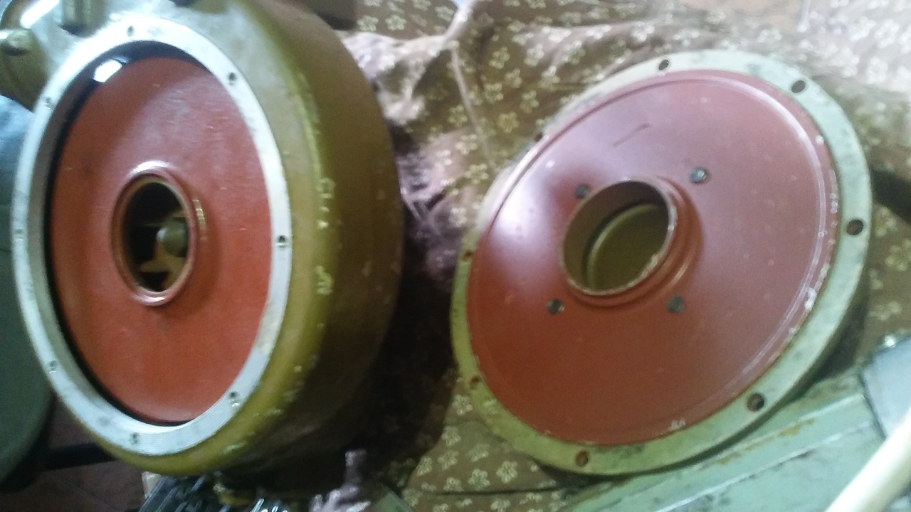

Találtam itthon egy levegő befúvó valamit. Orosz katonai, megnéztem ennél pont olyan ventilátor lapátok
vannak benne , mint amilyenre gondoltam. A motorját leszereltem mert le van égve. Elvittem egy
tekercselőhöz 12 eFt.-ért vállalta volna. De elégé kis motor 2800-as fordulatú , egyfázisú 120 W-os.
Arra gondoltam , hogy valahogy össze kellene hozni az én 750W-os háromfázisú motorommal .
Talán egy kis fordulat növeléssel alkalmas lenne a levegő befutására a vízbe.

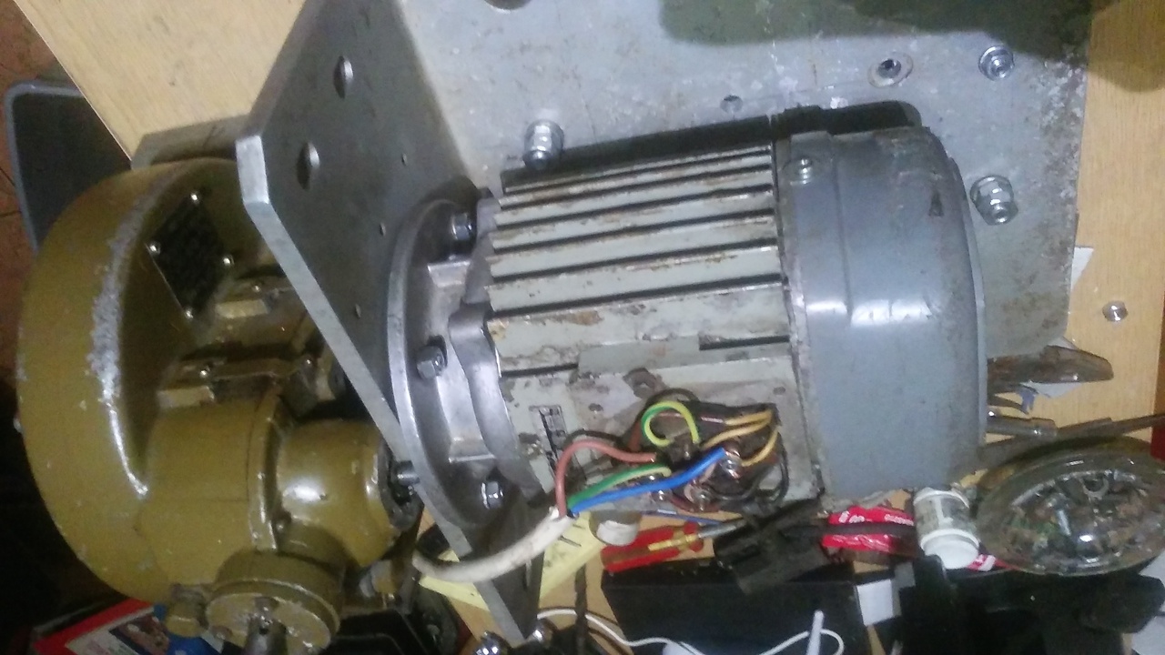

Deltában a motor , és sikerült 200Hz-re beállítani a frekiváltót.
Félelmetes ezen a frekin . a motor fordulat . Szinte emelkedik a motor üresen , mindenféle csatlakozás nélkül.
Terhelést még nem kötöttem rá , olyan 190 W-ot eszik meg 200 Hz-en.
Ha egyenesen arányos a freki .és a fordulat -ez már egy 2880-as motornál , majdnem 12000 /perc.

Van egy 60 m3-es, állandóan fedett medencém . Hogy egy kicsit korábban legyen meleg víz, tavasszal ha szépen süt a nap a belső térből befúvatom a vízbe a 40-50fokos meleg levegőt.
A múlt évben kísérleteztem porszívóval , az is jó csak a szénkefés motorok nem nagyon szeretik a négy-öt
órás üzemet.
Ezen túlmenően szeretném visszafogni a maxi kombi klór felhasználást. Közben építek egy 20mg/h teljesítményű ózon generátort . Az ózont be kell fújni a vízbe , a meleg levegővel együtt mehetne be az ózon is.
Egy szerkezettel.
Próbálgatom összehozni a motor és a levegő fúvó tengelyt . Elég nehéz úgy elkészíteni , hogy szépen járjon.
Egyenlőre üt egy kicsit. olyan ezres fordulat főlőt berezonál.
Finomítani kell .

Lassan befezezem ezt a munkát . Sikerült összerakni a motort és a levegő befúvót, úgy, hogy nem üt a tengely.
Kb. 60 cm.-es vízbe szépen nyomja a levegőt 110Hz-en , ez kb,6000fordulat/perc.
Fel tudom emelni 200 Hz-re , de már 130 Hz-fölött fröcsköli ki a vizet.
Ha másfél méterre nem is nyom , talán egy méterre jó.
Az idén üzembe helyeztem egy több éve pihenő frekiváltot ,
Csapágyakat cseréltem egy "árvizes " motorban.
Összeszereltem az egész cuccot, és még alig van március közepe.
Pici sikerélmény .

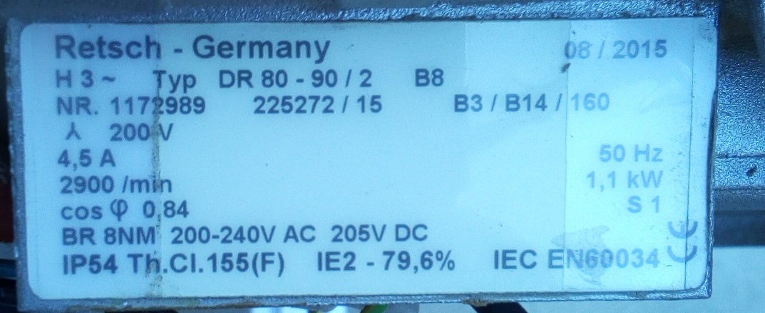

A képen látható 1,1kW 200-240V villanymotor mindhárom tekercsellenállása 3 Ohm multiméterrel. Jó lehet ez, vagy zárlatos? Csillagba van kötve ha jól látom az adatlapon, csak 3 vezeték jön ki belőle.
Frekiváltó után van, a 10A bejövő biztit állítólag leveri a készülék, a betáp oldalon, multiméterrel nem mértem zárlatot. Még nem dugtam konnektorba, gondoltam egy vasalóval sorbakötve tesztelem...
(A 205VDC a fék tekercs, 1,6kOhm).

(#) erbe válasza pipi hozzászólására (») Márc 12, 2018 /
Milyen frekiváltó után van? Ez az adatai alapján 1 fázisról működő frekvenciaváltóról használandó. A frekiváltó paramétereit be kell állítani. Lassú felfutás, áram vagy teljesítmény korlátozás. Ezeket neked kell tudnod. A mért ellenállás akár jó is lehet.

Hello! De hát az adattáblára az van írva hogy 200..240Vac 205Vdc. Akkor mi a gond? Ráadod a 230V feszültséget és kézzel megnézed forgatható-e a tengely. Ha igen, már kész is vagy.
(#) maszek0005 válasza proli007 hozzászólására (») Márc 13, 2018 /
A 205V- DC ami a fék nyitásához kell, alapban nincs bekötve. Erre a célra kell általában egy Graetz- hidat beépíteni. Viszont ami meglepő, hogy frekiváltóról akarják járatni a motort. Na ez ebben az esetben csak úgy müködik, ha egy, a frekiváltó által meghúzott mágneskapcsoló kapcsolja a diódahídra a feszültséget, ami nem a frekiváltó kimenetéről származik. Néhány leégett fékmágnessel találkoztam, ami a rossz bekötés miatt égett le.

(#) pipi válasza maszek0005 hozzászólására (») Márc 14, 2018 /
Miért ne lenne bekötve? Villanymentes állapotban nem lehet forgatni a motort kézzel...
Még nem fejtettem vissza a fék vezérlést, nem vagyok benne biztos hogy egy sima graetz után van, akkor nagyobb DC feszültséget adtak volna meg rá, szerintem.

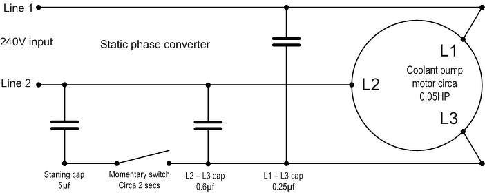

Üdvözlet fórum társak.A mellékelt bekötést ismeri valaki?Az L1-L3 közötti kondenzátornak fázisjavító szerepe lenne?Egy 2.2 kW-os motornál mekkora lehet az érték?Arányosan ebből ki lehetne számolni, de a gyakorlati tapasztalat többet ér.Üzemi kondenzátornak mekkora kondenzátor szoktatok alkalmazni egy 2.2 kW 2810 / perc fordulatú 380/220 v -os motornál egy fázison ?Én próbáltam 160 mikrofarad kondenzátorral de nem pörög fel csak egy 160-200 mikrofarados indító kondenzátorral, de nekem kompresszorra kellene és nem szeretnék indító kondenzátort.
(#) kadarist válasza bojtorlaszlo hozzászólására (») Márc 25, 2018 /
Ha nem akarsz indítókondenzátort, akkor muszáj lesz frekvenciaváltót használnod. Példa.
(#) VIM válasza bojtorlaszlo hozzászólására (») Márc 25, 2018 /
Szia! EZT a számolgatást mindenképpen figyelembe kell venned és akkor ami marad csak azzal a teljesítménnyel tudsz számolni, mivel nincs három fázisod. Ha még ez mellé olyan kikötés is van, hogy:
„nekem kompresszorra kellene és nem szeretnék indító kondenzátort.”
akkor még soványabb a kilátás, mert ezt a motort állandó üzemi kondenzátorosként lehet bekötni ha deltába vannak elkötve a motor kivezetések és ehhez plusz egy starter kell, hogy meglegyen az indító nyomatéka a kompresszorhoz (még tehermentesítő használatnál is). Bővebben: Link

Szia.Ez a számítás kicsit sántít így ahogy le van vezetve, mert erősen kétlem , hogy 42 % marad a motor teljesítményből, de ha így van akkor én kb 600 w-os motorral fűrészelek 350-es lappal.Mennyi az U és az I értéke a képletben?Nekem olyan 2429- re jött ki az eredmény lehet nem jól számoltam , helyettesísd be az értékeket amivel számoltál légyszíves.
A hozzászólás módosítva: Márc 26, 2018
(#) palcsika26 válasza bojtorlaszlo hozzászólására (») Márc 26, 2018 /
Helló. Mennyi amperrel számoltál? Kb. 4 A -al kellene. 4 - 4.4 A
(#) bojtorlaszlo válasza palcsika26 hozzászólására (») Márc 26, 2018 /
1,73*380*4,4*0,84=2429,7504/1,73=1404 57,7%
ha 2200/1,73=1271 akkor 2429,7504-1271=1158, 47,7 % de miért a 2200-at osztjuk mikor az csak névleges szabvány érték, mert nem szokták a motorokra írni , hogy 2430 W.Szerintem.
