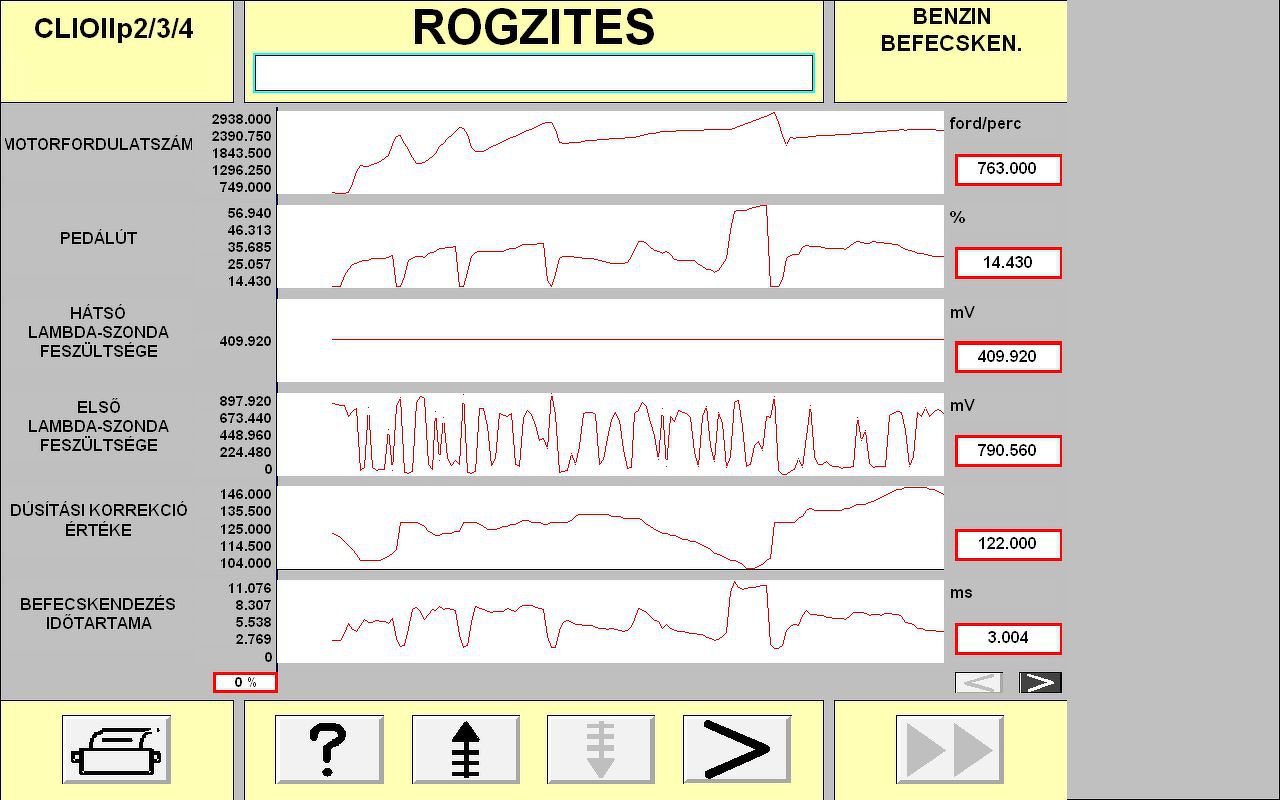

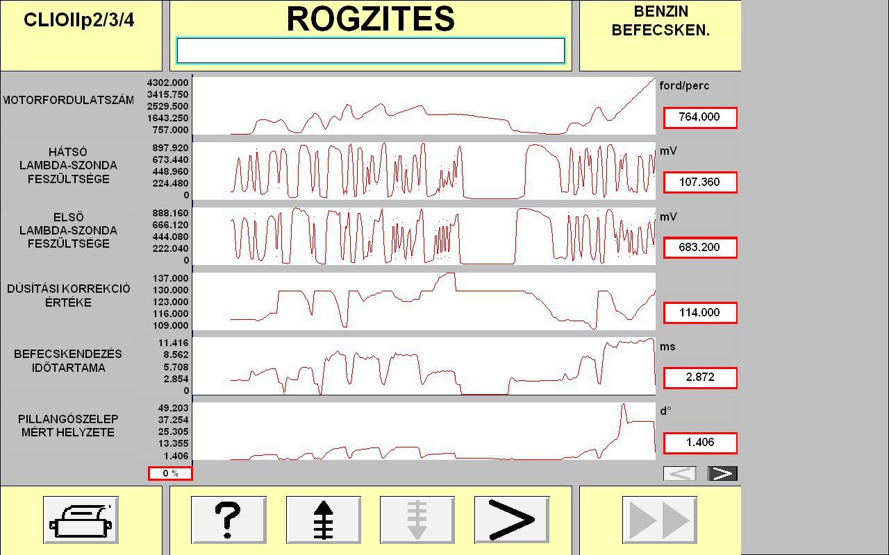

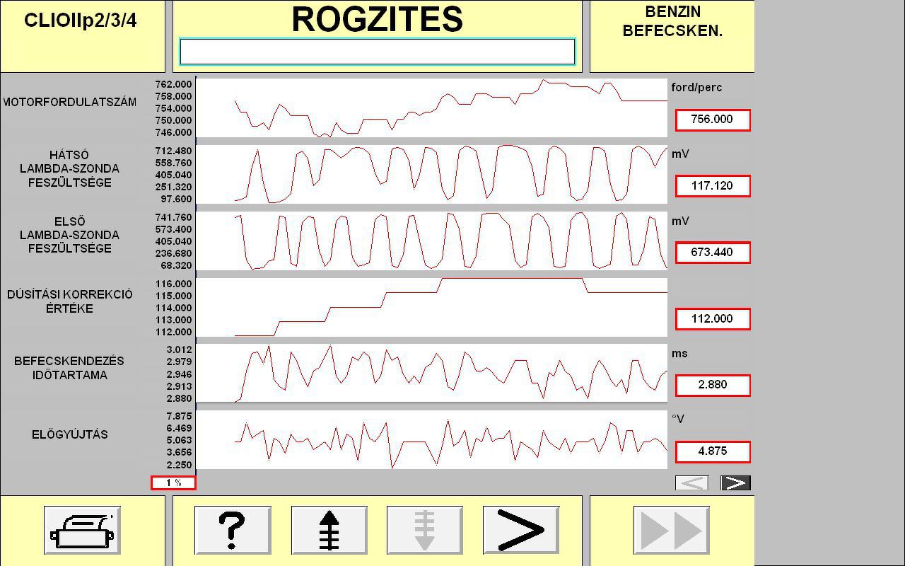

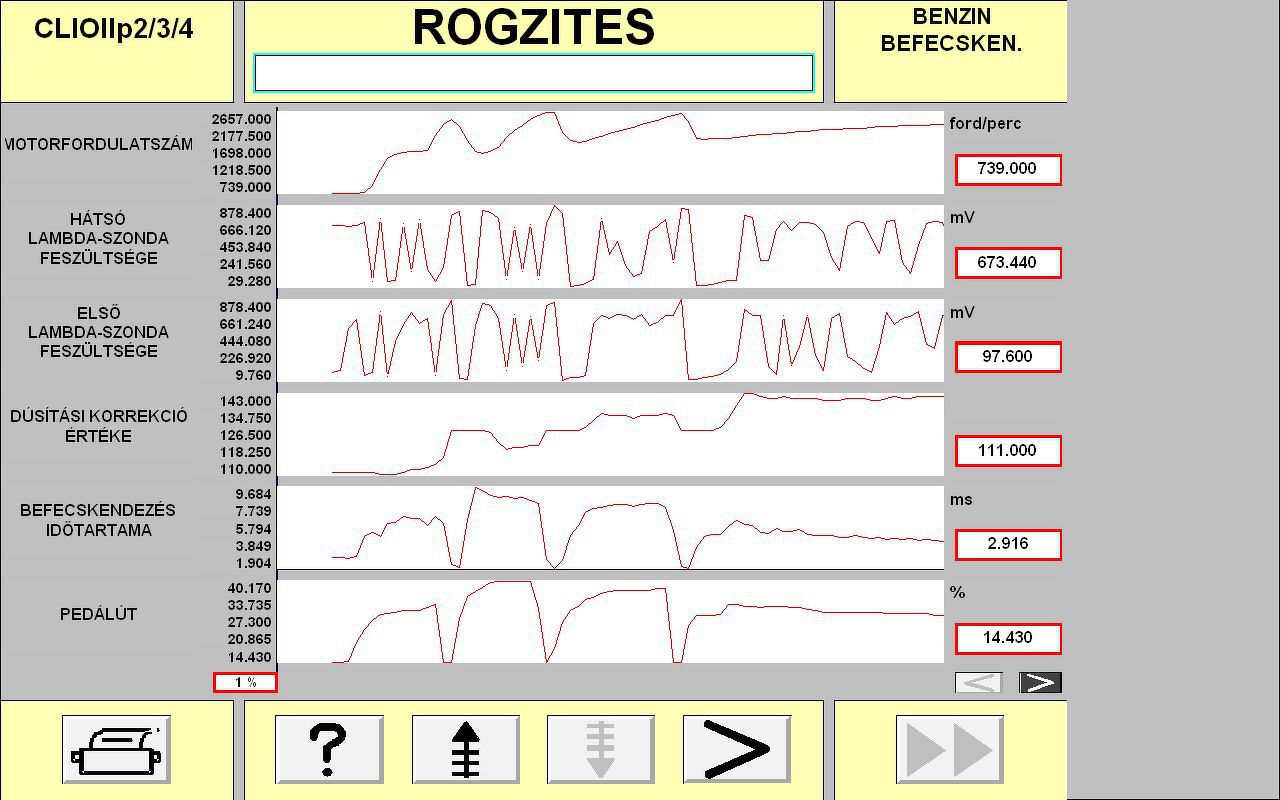

Korábban írtam már torpanásos gondról egy kevesett futott Clio 2-vel kapcsolatban. Akkor végülis az egy éves bosch platinum gyertyák densora való cseréjével megoldódott a gond, azonban ezekkel a gyertyákkal két hét múlva környezetvédelmi lámpa felvillanása és DF106-os katalizátor hiba (elm nevén P0420) jött elő. Először töröltem, majd két hétig semmi, viszont újra előjött.
Néztem élő adatokat, ezekről csatolom a képernyőképeket. Ez a gyári Clip szoftver.
Elvoltam emisszió mérésen, 0,5 CO-t mértek fordulaton, alapjáraton azonban 0,3 alá ment. 0,3 alatt kell lennie. Lambdta tartotta az 1-et. Tavaly augusztusban műszakiztam ugyanott, akkor minden rendben volt.
Katalizátor cserével riogatnak, de az értékek alapján ez más lesz.
A gyertya okozhatja? Valaki esetleg lát furcsát a grafikonokban?
Köszi előre is!
(#) babchy válasza meroly hozzászólására (») Márc 9, 2018 /
Eltört/megrepedt a katalizátorod..
Ha nem gyárira cserélsz(akár bontottra), figyelj a méretére. Mert ha eltérő lesz(hiába lesz jó a füst érték) hibát fog dobni!
Nagyon nem érdemes húzni se, mert szétaprózódik és elvándorol hátra. Jobb esetben csak zörög majd, avagy (rosszabban)egy nagyobb darab úgy fordul,h.eltömíti a kipufogást.
Ha korábban ment"sokat" az autó égéskihagyásokkal, (megpakolhatta a katalizátort benzinnel) attól is előfordulhat. De a szakirodalom mindíg azzal riogat,h.a forró katalizátort hirtelen lehülés(jeges pocsolya) éri eltörhet. Anyira nem jellemző ugyan, de ki tudja..
Sajnos..
(#) meroly válasza babchy hozzászólására (») Márc 9, 2018 /
Köszönöm a gyors választ.
Meglepne amit mondasz, hisz a kocsiban 35ezer km van, abból 20ezret már én raktam bele és eddig nem jött elő semmi. Nem hallottam hogy sérült volna, normálisan használom. Nem kopog nem zörög. Eddig mindenki aki látta csodájára járt hogy mennyire jó állapotban van (a motortér is).
Ezért is furcsa, amit írsz. Ha a katalizátor rossz, akkor a CO-nak 1-1,5%-nak kellene lennie, legalábbis így olvastam valahol.
Félre ne értsd, nem vitatkozni akarok és nyilván ha tuti az rossz, akkor természetesen cserélem, mert egy autóra költeni kell.
Engem igazából az érdekelne, hogy a hátsó lambda szonda jele miért követi le egy az egyben az elsőjét?

(#) VIM válasza meroly hozzászólására (») Márc 10, 2018 /
Több helyen írják, hogy a szoftver érzékeny, hátsó szonda kontakt hibás lehet, tömörtelen a kipufogó rendszer stb. A gyújtógyertya is no meg az üzemanyag minősége is közrejátszhat ha már az égésből származó értékekről van szó. A két szonda mért értékének azonosnak kellene lennie, legalábbis egy bizonyos határok között ami "szűkre" van hagyva szoftveresen. A katalizátor tisztítás Bővebben: Link nagyon nem jöhetne szóba az általad leírt kilométer mennyiség megtétele után. De Te sem tudod biztosan a kocsi előéletét, mert elég egy behúzatás és az el nem égett üzemanyag ha bekerül a katalizátorba lehet, hogy helyrehozhatatlan problémát fog okozni.
(#) meroly válasza babchy hozzászólására (») Márc 10, 2018 /
Van egy gyanúm, csak olyan mélységében nem értek hozzá, hogy pontosan alá tudjam támasztani, de megírom.
Kb egy évvel ezelőtt bosch platinum prémium gyertyákat vettem benne (pusztán jóndulatból meg mert minőséget akartam), amit akkor minden katalógus ajánlottnak írt (azóta már kivették). Namost állítólag ennek a gyertyának nagyon erős áram kellett, ezért is volt magyarázat arra hogy magas fordulaton néha meg-meg torpant, aminek hátterében a szikrakésést gyanítottuk. Valamilyen szinten igazolást is nyert ez, hiszen sima egyszerű mezei denso gyertyával nem produkálta a hibát.
Nade, most jön az elméleti feltételezésem.
Az ECU folyamatosan tanul, állít, finomhagol. Mi van akkor ha a platina gyertyákhoz állítódott a befecskendezés és a dúcsítási arány? És mi van akkor ha ezekhez az új gyertyákhoz már régen nem az az érték kell, ergo túldúsít emiatt, ami persze a katalizátorban jelentkezik pluszban. Fogyasztás emelkedést nem vettem észre, ugyan tök más időjárás volt az elmúlt hónapban, de szerintem nem fogyaszt kiugróan többet. Ez most télen szinte 75% város 8,4l/100km.
Az is alátámasztja mindezt, hogy a gyertya csere után két héttel jelentkezett a károsanyagkibocsátás jelzés. És úgy tanultam mindig ott kell keresni a problémát először amihez nyúlva volt, mert nagyobb az esély hogy el lett baltázva valami minthogy egy tök másik alkatrész csak úgy elromlik.
Az Clip-el az adaptív adatokat nulláztam, utána rázkódosan is indult és újra fogja tanulni a dolgokat, csak nem tudom a fojtószelepen kívül még mi az amit ilyenkor nulláz a cucc.
VIM:
Egy kocsi előéletét sohasem lehet tudni biztosan. Azonban ez a kocsi kolleganőmé volt, akit minden nap láttam az elmúlt 10 évben jönni vele dolgozni, ismertem jól, vigyázott rá mint a szeme fényére, neve volt, garázsban tartotta stb. Aztán előjött nála a trafó gond, cserben is hagyta és megingott a bizalmba benne, meg már 10 éves elmúlt, kellett az új, ő dolga, én persze csak örültem neki. A szerviz ahova járatták és akihez, az másik kolleganőm tesója, szóval két forrásból is meg tudom erősíteni hogy a kocsi rendeltetés szerűen volt használva, mindent megkapott amit kell. Persze ez sem 100%, de egy vadidegentől véve és ahhoz viszonyítva lényegesen jobb alap.
A leírás szerint a hátsó lambda szonda értéke fix kell hogy legyen. Csatolok képernyőt.
