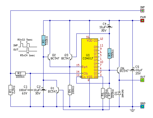

(#) proli007 válasza balla1987 hozzászólására (») Júl 15, 2018 /
Hello! Tessék. Kb. 5 másodperc áll rendelkezésre, a két impulzus beérkezéséhez. Ekkor kb. 1sec impulzus képződik. Ha az első impulzus után 5sec idő alatt nem érkezek meg a második impulzus, akkor alapállapotba áll a számláló és várja az újabb két impulzust. Mint ahogy az 1sec impulzus kiadása után is alapállapotban vár.

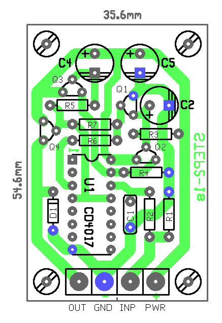

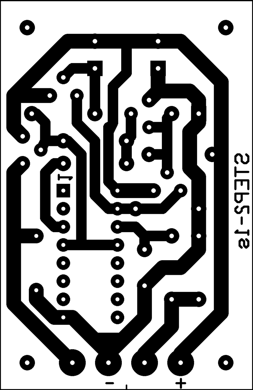

(#) balla1987 válasza proli007 hozzászólására (») Júl 18, 2018 /
Köszönöm. Megépítettem de sajna nekem behúzva marad. 2. Gombnyomásra kiadja a 12v ot de nem resetel utána. Mit ronthattam el?
(#) Tomi111 válasza balla1987 hozzászólására (») Júl 18, 2018 /
A Q3, R5 és C4 alkatrészeket ellenőrizd. Azok felelősek a resetelésért, ha jól nézem a rajzot. próbára érints az R5-re párhuzamosan egy kisebbet, pl 10kOhm. Akkor el kellene engedni a relének vagy a Q3 bázisát a egy 10kOhmon tedd a pozitívra. Akkor elenged?
(#) proli007 válasza Tomi111 hozzászólására (») Júl 18, 2018 /
Jól mondja a Tomi, de méréssel is ellenőrizheted. Amikor a relé meghúz, akkor az U1 4-es lábán a szint magasra vált. Az R5-ön keresztül feltöltődik a C4 kondi. Ezt a feszültség növekedést Q3 mint emitter követő, "átviszi" az R4 ellenállásra. Vagy is ha feszültségmérőt kapcsolsz az R4-re (GND és emitterek közé), látható a feszültség emelkedése. Ez kb. 1 másodperc alatt megtörténik. Ha a feszültség eléri a tápfeszültség felét, akkor az IC Reset-elődik. Majd kb. 1sec idő múlva le is csökken a feszültség.
Esetleg meg kell nézni, hogy a C4 megfelelő polaritással került-e be az áramkörbe, hátha a fordított polaritás miatt nem képes feltöltődni. Esetleg szivárog. De mérésnél ez kiderül..
Ha csak egy impulzust adsz be, akkor ugyan ez történik a Q2 felől, csak 5sec idő alatt fog a feszültség kb. a féltápra emelkedni.
Egyébként közben cseppet finomítottam a kapcsoláson, de mivel nem jelentkeztél úgy gondoltam érdektelenné vált a dolog. De hátha..
A hozzászólás módosítva: Júl 18, 2018
(#) balla1987 válasza proli007 hozzászólására (») Júl 19, 2018 /
Köszönöm. Kipróbálom. Alkatrészeket is kellett rendelnem ezért a késlekedés. A mostanit amit csináltál nyákot már nyomtattam is. Majd rámelengetem egyre és kipróbálom. Nagyon köszönöm az eddigieket, igazán kedvesek vagytok. Fogom tesztelni.
Szuperek vagytok.Természetesen én néztem el egy rövidzárat. És pontosan az R5 egyik részén. Kiválóan működik. köszönöm!!
(#) balla1987 válasza proli007 hozzászólására (») Júl 20, 2018 /
Az új kapcsolás viszont nem működik. Nincs 2. Nyomásra 13v sem. Megint én vagyok a béna?
(#) proli007 válasza balla1987 hozzászólására (») Júl 20, 2018 /
Elég valószínű. De ugyan úgy kell eljárni, mérésekkel, mint előzőleg.
A kettő között csak az a különbség, hogy a C4 a táp bekapcsolásakor ellátja a Reset feladatot is, míg feltöltődik. Aztán a második gomb nyomása után kisül és ismét Reset jel keletkezik.
Valamint a Q2-EN összekötés, megakadályozza, hogy a nyomógombbal a Q2 állapotnál tovább léptessük a számlálót. Tehát biztos hogy meg lesz az 1sec impulzus.
Lehet nincs benne valamelyik kondi, vagy fordított a polaritása a C4-nek. De méréssel ez eldönthető. Az nem baj, hogy vannak gondok, így legalább gyakorolsz..

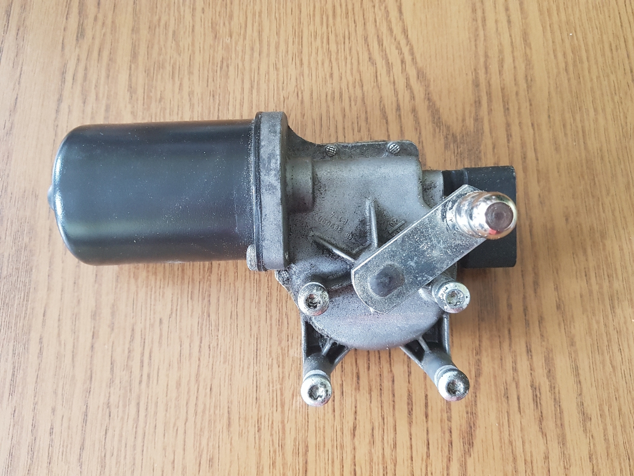

(#) Alkotó hozzászólása Júl 20, 2018 /
Eltört az egyik teherautónk ablaktörlő mechanizmusában egy rudazat, ezért az egész cserélve lett.
A kiszerelt régi egység motorját levettem, amit ha forgásra lehet bírni, tudnám valamire biztosan használni.
De miként lehet egy ilyen motort elindítani? Lefotóztam a motort és a csatlakozóját is.
(#) RoliNyh válasza Alkotó hozzászólására (») Júl 20, 2018 /
Szedd le a csigahajtás fedelét, ott vannak az érintkezők.
Kövesd végig, és rögtön rájösz, hogyan működik...
A hozzászólás módosítva: Júl 20, 2018
(#) Alkotó válasza RoliNyh hozzászólására (») Júl 20, 2018 /
Ez lesz a legutolsó, végszükségleti lehetőség. Az egység nem bontható roncsolás nélkül, szegecsek, és elolvasztott műanyag tüskék feltörése árán tudnám csak szétszedni.
Youtubon van róla videó, nézz szét ott.
Elfelejtetted ide linkelni a videót. Hol találom?
Mert nem linkeltem. Pl keresőbe beírod, hogy "wiper motor", máris adja a találatokat.
Az a lényeg, hogy van többféle bekötéssel is. Szerintem a te csatidon kettő megy a motorhoz,
a másik három meg egy váltóérintkező, de nem mondom biztosra.
Ellenállásmérővel amúgy kimérheted.

(#) zolika60 válasza Alkotó hozzászólására (») Júl 21, 2018 /
Fúrd le a szegecseket. Ha megjavítottad, amit nem kétlek össze is csavarozhatod.
(#) Tomi111 válasza Alkotó hozzászólására (») Júl 21, 2018 /
Szia! Próbáld ki egy áramkorlátos táppal! A motoré valószínű 3 vezeték. Egy közös, egyik a lassú fokozat, egyik meg a gyors. A maradék a végálláskapcsoló lehet.
