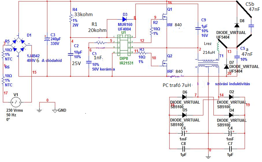

(#) xitibi válasza vteo hozzászólására (») Márc 19, 2018 /
R1,C1 meglett változtatva a tanácsaid szerint.
(#) vteo válasza xitibi hozzászólására (») Márc 19, 2018 /
A C5 kondenzátor értékét is megváltoztattad?
(#) xitibi válasza vteo hozzászólására (») Márc 20, 2018 /
Természetesen hisz ezt tanácsoltad és meg is osztottam. 2*47nf
(#) vteo válasza xitibi hozzászólására (») Márc 20, 2018 /
Akkor így néz ki, mint a csatolt kép.
Javaslom, hogy a Cimopata cikk 7. oldalától kezdődő élesztési eljárást csináld meg. Szerintem tanulni is lehet belőle.
Igen így nézett ki.
Nekem támadt egy sanda gyanúm. Ebayrol van az ir2153 lehet hogy selejt? Ha ki veszem az áramkörből es meg táplálóm 12v rajta hagyom az ellenálast illetve a kondit (oszcilláció beállítása), akkor elméletileg oszcilloszkópon láthatok egy fél négyszög jelet a 7 vagy 5 lábon?
(#) tothbela válasza xitibi hozzászólására (») Márc 20, 2018 /
Az 5-ösön igen, de a 7-esen csak akkor, ha a 8-as lábat összekötöd az 1-essel, a 6-ost pedig a 4-essel. Ekkor a lebegő táp azonos lesz a fő táppal.
Valószínű a FET-ek vitték magukkal az IR-t.

(#) xitibi válasza vteo hozzászólására (») Márc 21, 2018 /
Szia.
Ma összeraktam. ugyancsak deszka modellen. Az egyes teszten el bukott az ic (selejt?) ic csere, teszt ok (már amennyire a szkópom jó) izzólámpa beköt (15w izzom volt itthon azt reméltem elég ).
Kereszt vetés majd indítás. Nem megy. vissza az 1 teszthez, ic döglőt. az R4 ellenállás is füstölt kicsit így cseréltem azt is. Újabb teszt. ok. Újabb kereszt, indítás hálózatról és 5 volt a metex kijelzőjén!!!!!!
Köszönöm neked és mindenki másnak a sok rám szánt időt és energiát!

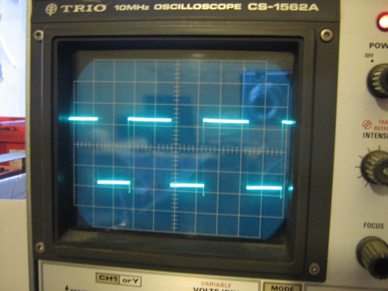

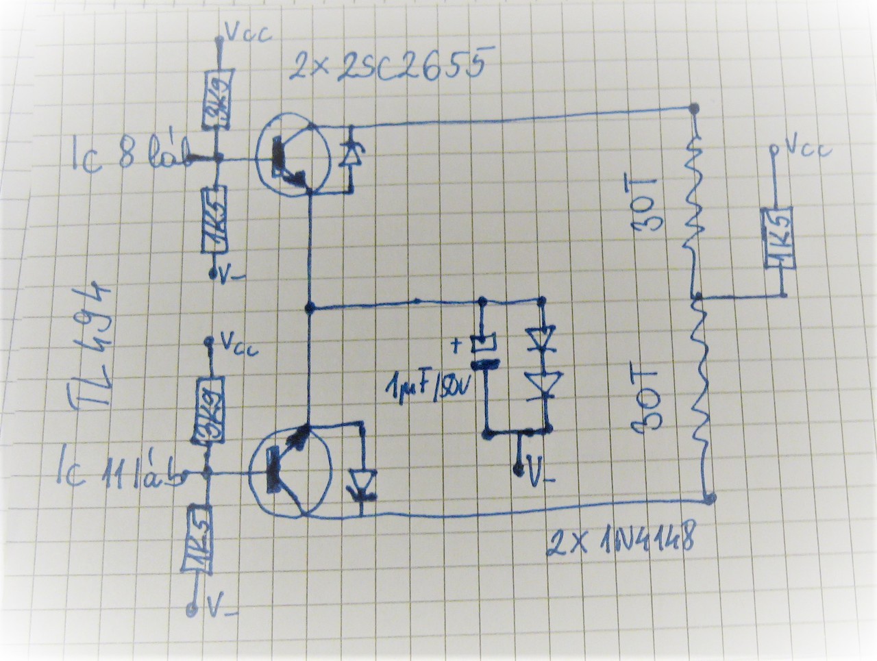

(#) 13_Balu50 válasza latyakosa hozzászólására (») Márc 24, 2018 /
Újra elővettem a tápot, a TL494 C-nek adtam külső tápról (aksi 10R ellenállással) 12V-ot a 8, 11. lábán nem volt vezérlőjel. A védelem kiiktatása után azonban a 8-lábon nem de a 11-en szép jel volt. Igy kiszedtem az IC-t. Raktam be egy ic foglalatot és bele egy új IC-t, azonban nem változott semmi. Próbaként bele raktam még egy új IC-t szintén semmi változás. A 8 láb után lévő tranyót kiszedtem ami a segédtrafót vezérli, így jó lett a jel. A tranyó kimérve jó, de ha vissza forrasztottam ismét elment a négyszögjel.Ismét kiforrasztottam, raktam bele egy másik tranyót, de ugy nincs jel mi lehet a gond? Ja még egy a tranyó utáni segédtrafó sincs a panelon. .A 11-es lábon, mindegy, hogy benne van e a tranyó vagy nincs a jel mindig megvan.A visszarajzolás alapján teljesen szimetrikus a két oldali rész. A 8,11 lábhoz 3-3 alkatrész csatlakozik, egy 3k3 ellenállás ami a +12-re megy, egy 1k5 ellenállás ami a -12Vra megy és a tranzisztor bázisa.A tranzisztor B-E között van egy zéner dióda 1N4752A dióda. A tranzisztorok kollektora a segédtrafó két tekercsére megy. A két emitter közösítve van és egy kondenzátorral a -12 Vra megy, valamint két sorba kapcsolt dióda szintén az emiterekről a -12V ra megy.
Le is rajzolhatom, de nem vagyok egy müvészi alkat. Aki ért hozzá a fentiekből megérti a kapcsolást. A mellékelt képen tranyóval, ill. anélkül van a jel.
A hozzászólás módosítva: Márc 25, 2018
Moderátor által szerkesztve
(#) 13_Balu50 válasza 13_Balu50 hozzászólására (») Márc 24, 2018 /
A rajz rossz mert a felső tranzisztor emmiterét, az alsó tranzisztor emitteréhez kell kötni.
Kérem az admint törölje kijavitom majd felrakom ismét.
Remélem most már jól rajzoltam le, nem vagyok profi, most ismerkedek ezzel a témával, azért kérdezek az okosabbaktól.
(#) ferci válasza 13_Balu50 hozzászólására (») Márc 24, 2018 / 1
Próbálj olyan két képet csinálni, hogy a 0-vonal ugyanott legyen mindkét félnél és tranyók nélkül. A 8,11 láb két belső kollektor, a 9,10 pedig belső emitter, amik gnd-n vannak elvileg.
Nincs valami olyan nyákrész, ami forrasztás után gnd-re viszi a 8-as lábat?
Elvileg a rajzod szerint a B-E átmenet és a két soros emitterköri dióda nem is engedheti nagyon fel a 8, 11 lábakat 2,.. volt fölé tranyókkal...
A hozzászólás módosítva: Márc 24, 2018
(#) Peter65 válasza 13_Balu50 hozzászólására (») Márc 24, 2018 / 1
Nem lehet, hogy a 11. lábon lévő tranyó BE átmenete ment tönkre? Azaz a 8-as lábon rossznak gondolt jel a jó, és a 11-es lábon lévő jel a rossz?
(#) 13_Balu50 válasza Peter65 hozzászólására (») Márc 24, 2018 /
Kiforrasztom és megnézem.
Igazad volt az a rossz a tranyó, a Teszter E-C között 54 R-t írt E-B között 1364 R-t.
Ebből is tanult köszönöm !
