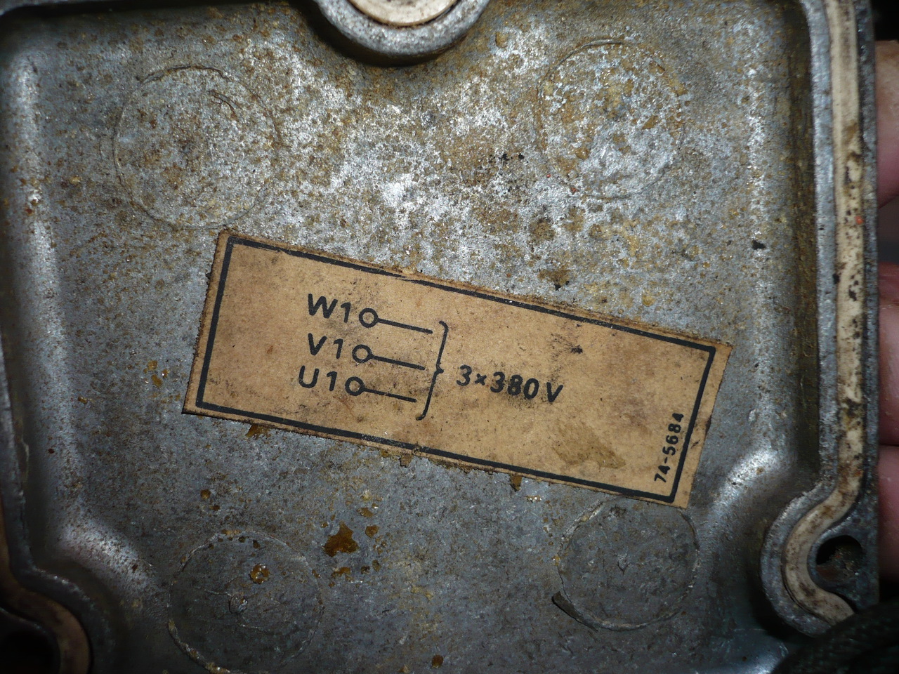

Hozzám került egy villany motor az adattáblája a képen.
egy kérdésem lenne hogy lehetne e használni 230 V rol.
(#) granpa válasza golem hozzászólására (») Márc 27, 2018 /
Lehetni, lehet, de harmat gyenge lesz, ha csak a 3 tekercsvég van kihozva (és nem 6, hogy deltába lehessen kapcsolni).
(#) golem válasza granpa hozzászólására (») Márc 27, 2018 /
Mindjárt csinálok róla egy képet.
mert most 380 ra van bekötve.
(#) golem válasza golem hozzászólására (») Márc 27, 2018 /
Csináltam róla képet.
Buko lehet hogy át kell tekercseltetni.
Egy próbát megér, hogy leveszed a pajzsot, és megtalálod a csillagkötést (a másik 3 tekercsvéget). Kihozni, és deltába kötve működtetni 230 V-ról, kondival.
(#) Atis57 válasza golem hozzászólására (») Márc 27, 2018 /
A motor tekercsfejének a szétszedése nem nyerő .
Ezeket tudnád kipróbálni. S ha nem akkor eladni cserélni stb.... Jófogás, Vatera stb
Az 1500W/3f motortól 1f esetén 800W--max 1000W-t várhatsz. a fordulatszáma nem változik-
A kondi meg 80--120 µF legyen de 400V-s !

(#) Tomi111 válasza Atis57 hozzászólására (») Márc 27, 2018 /
Miért nem nyerő? Ha ki tudja vezetni a másik három tekercsvéget, akkor deltába tudja kötni és mehet egy fázisról.
(#) Atis57 válasza Tomi111 hozzászólására (») Márc 27, 2018 /
A tekercsfej összekötve elsimitva méretre --utána belakkozva. a lakk "beégetve "
ezt nem olyan egyszerű megbontani, megtoldani ujra rögziteni.
Könnyen sérül a vezetéken a lakkréteg --s atekercsfejben sem lehet mozgó vezeték.
Mert az élettartama "visszaesik" akár 2-t inditásig is.
(#) Tomi111 válasza Atis57 hozzászólására (») Márc 28, 2018 /
Már csináltam ilyet én is. Évek óta működik. Természetesen nem kell szétbarmolni, utána lehet rögzíteni. Na meg ezeknek a motoroknak az értéke szinte nulla. Tele van a net a háromfázisú motorokkal, amik gyárakból, üzemekből valók. Vesztenivalója nincs. Ha így hagyja is megy, de átkötve is kisebb ereje lesz a névlegesnél, így meg annál is gyengébb.
