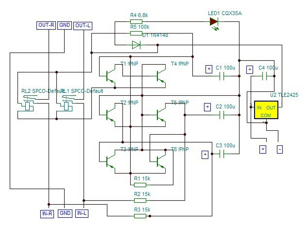

Egyenlőre a problémám, hogy lustaságból és kíváncsiságból vettem egy kis hangszóró védőt. Két utas, 12V-ról működne, de nem kapcsol be a relé. Megpróbálom a nyákból visszarajzolni Tina-val, és feltenni ide.
Minek ehhez Tina. Rajzold le ceruzával. Az áramkörökhöz általában rajzot is adnak, de bekötésit mindenképpen.
Már van földmentes kapcsolásu végfokhoz isBővebben: Link
![]() sajnos a lényeges huzalozás elég vékonyka de az ir nyitofesztöl reagál csak 2v dc körül már ugranak a relék... |
