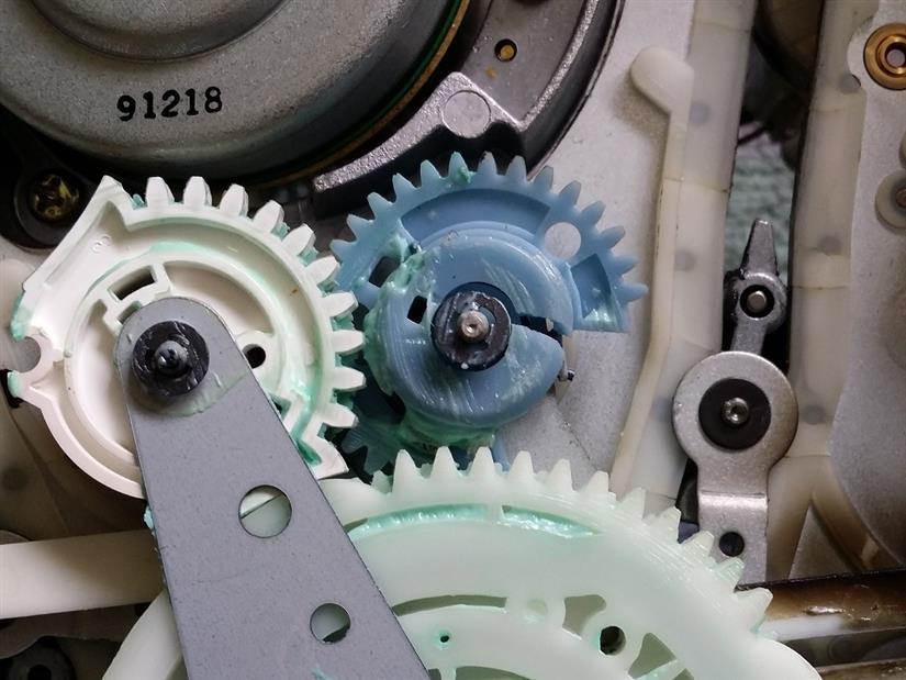

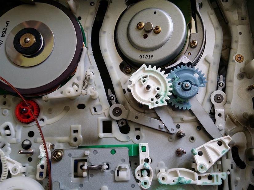

(#) Tylla1 hozzászólása Ápr 8, 2018 /
Kérdésem volna a hozzáértőkhöz. Elkezdett "szórakoztatni" a videóm, egy Sony SLV-757. Az a jelenség, hogy a kazetta betételekor a szalag nem fűződik fel a bal oldali babára (felülről nézve) és mindig csak arra. Ki, majd újból be és akkor minden a helyére kerül. Ezt többször is eljátssza, teljesen kiszámíthatatlan módon. Levéve az alját egy fogasszíj látszik. Ahogy nézem nem gumi, hanem valami erősített műanyag, így a megnyúlása talán nem játszik szerepet?
Mi lehet a probléma oka?
(#) CHZ válasza Tylla1 hozzászólására (») Ápr 9, 2018 /
Repedt fogaskereket keress.
Úgy rémlik, hogy kék fogaskerék ami repedni szokott.
(#) Tylla1 válasza CHZ hozzászólására (») Ápr 9, 2018 /
Basszus!!! És tényleg... Mit lehet ezzel kezdeni???? Csak azt ne mond, hogy kuka.
(#) Gafly válasza Tylla1 hozzászólására (») Ápr 9, 2018 /
Esetleg ha zsírtalanítod, akkor meg lehetne próbálni megragasztani.
Vagy szerezni (akár) bontottat.
(#) Tylla1 válasza Gafly hozzászólására (») Ápr 9, 2018 /
A ragasztáson én is gondolkodom, de ahogy nézem a fogaskerék "belsejében/alatt" valami feszítő-rugó van, egyelőre bontani sem merem. Meg feltételezem valami speckó ragasztó kellene a műanyag ragasztásához. Tudnál mondani tippet, hogy merre keresgéljek a bontott után, vagy milyen ragasztót célszerű próbálni a tapasztalatok alapján?
HQ-ban kapható volt.
Ha ügyes vagy ragasztással is próbálkozhatsz. Egy megfelelő méretű alátétet belemelegíthetsz, stabilabbá válna.
(#) Tylla1 hozzászólása Ápr 9, 2018 /
Eljutottam a kerékig. Azt már látom, hogy a babákhoz csatlakoznak egy csuklós mechanikával. Ha leválasztom a babákat, akkor visszaszereléskor adja magát a pozíció, vagy valahogy jelölnöm kéne a mostani állásukat?
