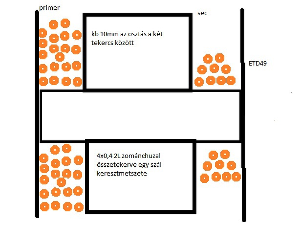

Először is tegyél fel egy pontos metszeti rajzot az általad megtekert trafóról és egy sort külön kinagyítva.
(#) frissadam válasza ferci hozzászólására (») Márc 27, 2018 /
Mellékelek képet. Elég kusza a tekerés. A sodrott réz nem a legjobban tekercselhető szorosan egymás mellé. Simán tekerjem újra szorosan aztán jó az úgy? Vagy ne tekerjem össze a 4 darab drótot ha nem próbáljak párhuzamos maradni?
(#) ferci válasza frissadam hozzászólására (») Márc 27, 2018 /
1., a 10 mm nagyon nagy... 1 mm kb. elég, azzal lehet variálni a szórt induktivitást szűk határok között ( 0.6-1.5 mm );
2., mintha írtam volna valakinek, hogyan kell tekerni és főleg ebben a frekitartományban: nem sodorva, hanem szépen egymás mellé a meneteket. 4 szál nem sok ilyen menetszámnál. A szkin-hatás se érdekes ebben az esetben;
Sorok között pedig tegyél hőálló szigetelést, 1-2 mm margin se árt, ha van ( ez ugye nem flyback lesz).
3., pontosan rajzolni se nagy kunszt, van nagyítási lehetőség bármelyik programban.

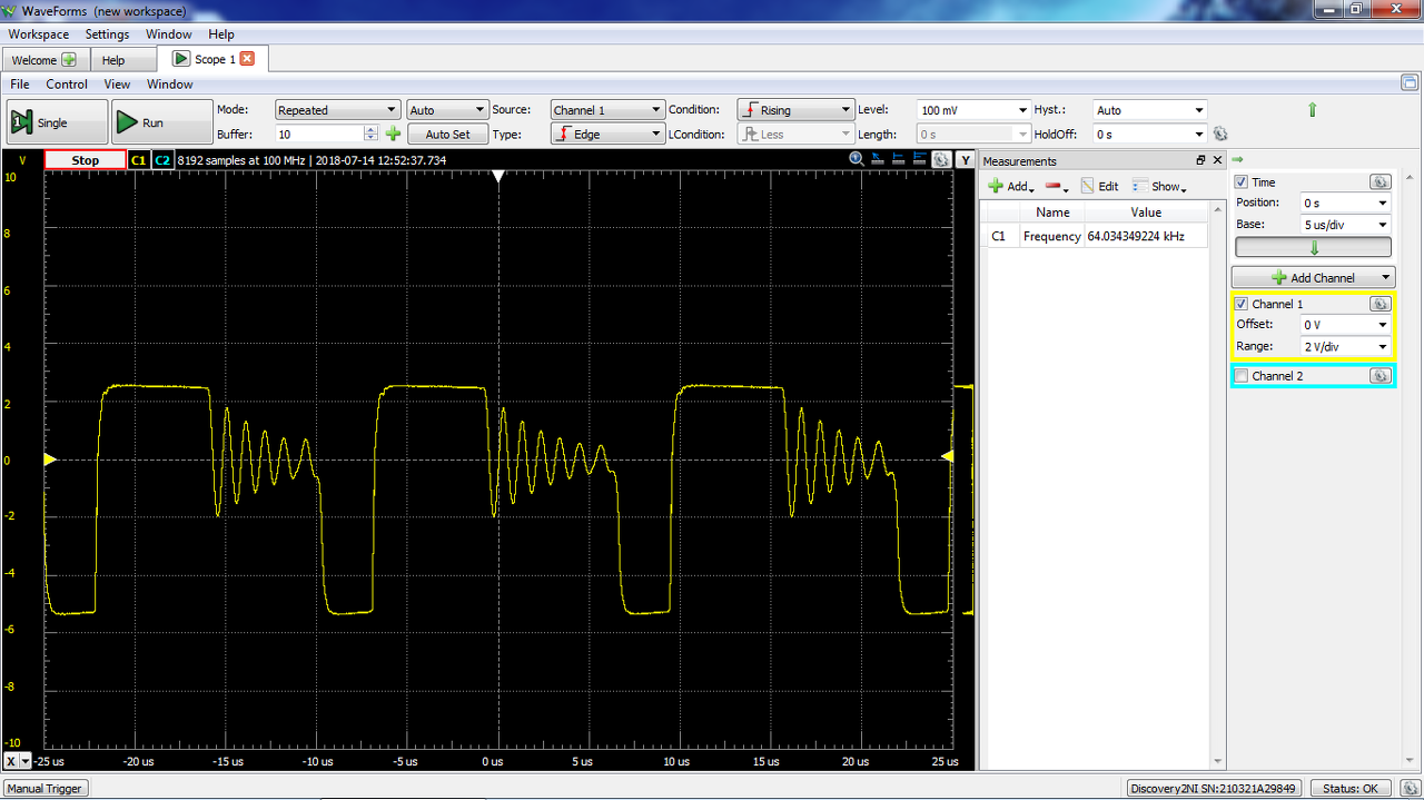

(#) Zsiroskenyer hozzászólása Júl 13, 2018 /

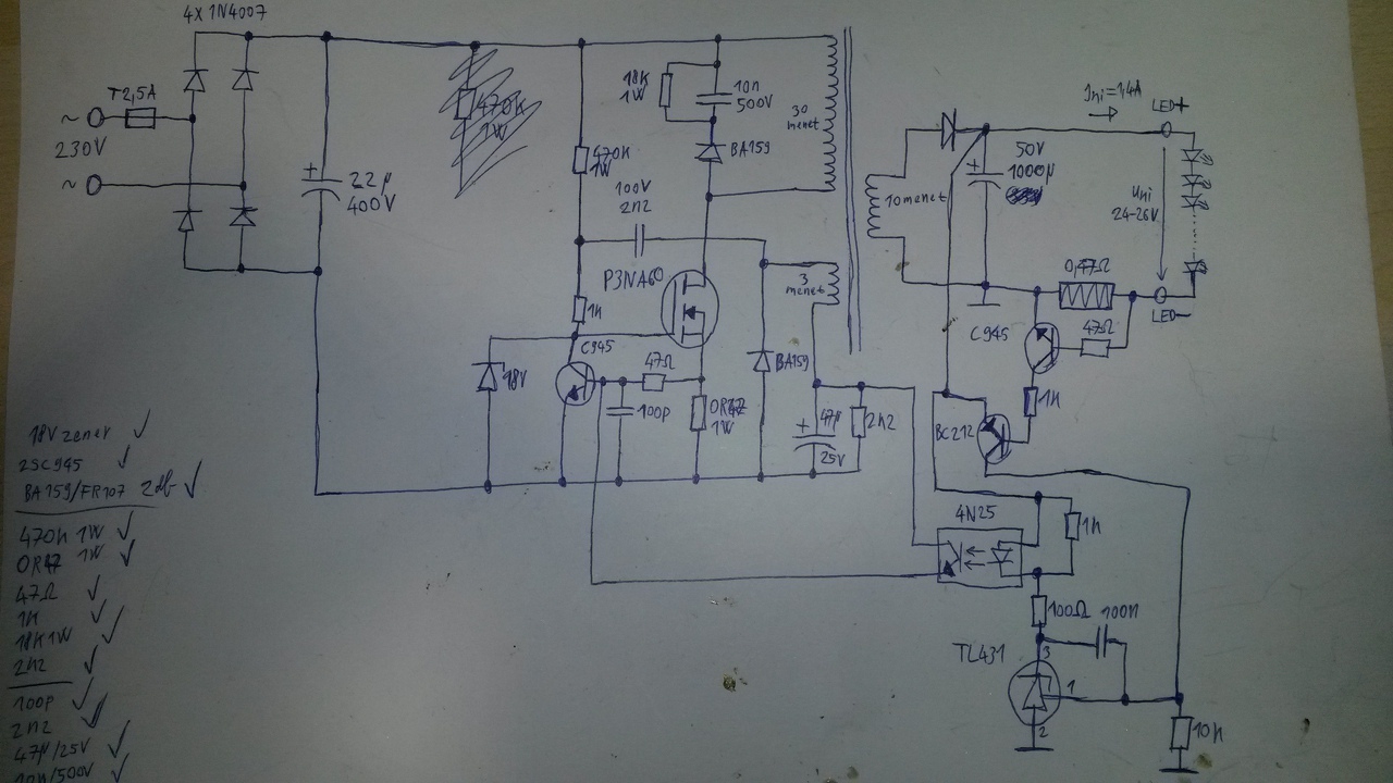

Építettem egy áramgenerátoros kapcsolóüzemű tápot a 40W-os LED-es lámpámhoz, mert a saját tápja tönkrement, és egyszerűbbnek láttam újat építeni, mint a régi tápot kibányászni a gyantás trutyiból.
A régi tápra ez volt írva: "Constant current LED driver, 1,4A, 15-30V DC"
A Problémám a következő:
A táp működik, a ledek is szépen mennek róla, viszont elég hangosan "szörcsög" a trafó.
A ledek helyére szabályozható műterhelést kötve rájöttem, hogy csak kb. 16V felett hangoskodik,
ha ez alá megy a kimenő fesz, akkor csöndben van a táp. (A ledeknek kb. 25V kell.)
Próbáltam letekerni valamennyit a szekunder menetszámból, de nem sokat segített.
Lehet, hogy a TL431-nek nem tetszik az a tranyós megoldás az áramkorlátozásra.
Nem tudom mennyire jó ez a megoldás, de működik, mert 5-40V-ig szépen tartja az 1,4A-t
és nem is ingadozik. Csak hangos...
Mellékelve a kapcsolás, elnézést az igénytelen rajz miatt, de most nem volt kedvem újra rajzolni.
Ha valakinek van valami ötlete, azt előre is köszönöm!
A hozzászólás módosítva: Júl 13, 2018
(#) latyakosa válasza Zsiroskenyer hozzászólására (») Júl 13, 2018 /
Szkópod van ? Lehet a zajongás együtt jár a primer oldalon több kapcsolási cuklus leállásával, ennek a szakaszos működésnek a hangját hallod.
Ha szekunder oldalon kissebb elkót teszel a kimenetre akkor is marad a szörcsögés ?
Ha a primer oldalon akarsz szkóppal mérni akkor leválasztó trafót használj!
(#) Zsiroskenyer válasza latyakosa hozzászólására (») Júl 13, 2018 /
Igen, van szkópom, de még nem mértem rá a tápra.
Ma már nem állok neki, de holnap megnézem mit mutat a szkóp.
Meg kipróbálom kisebb kondival is.
Én is arra gyanakszom, hogy ki-be kapcsolgat, csak az a furcsa, hogy kisebb terhelésnél nem csinálja. Általában fordítva szokott lenni.
(#) latyakosa válasza Zsiroskenyer hozzászólására (») Júl 14, 2018 /
Trafó primerje gyári, légrésen változtattál esetleg mikor a szekunderről letekertél?
(#) Zsiroskenyer válasza latyakosa hozzászólására (») Júl 14, 2018 /
Egy EI-28-as trafó van benne, a légrés gyárilag ki van alakítva a magból (kb. 1mm), változtatni nem tudok rajta (max. bele tudok tenni valamit).
A tekercselés pedig a következő:
Legbelül a primer egyik fele (15 menet, 0,4 mm), rajta a szekunder (10 menet, 2*0,8 mm),
felette a primer másik fele (15 menet, 0,4 mm), legkívül pedig a segéd tekercs (5 menet, 0,4 mm)

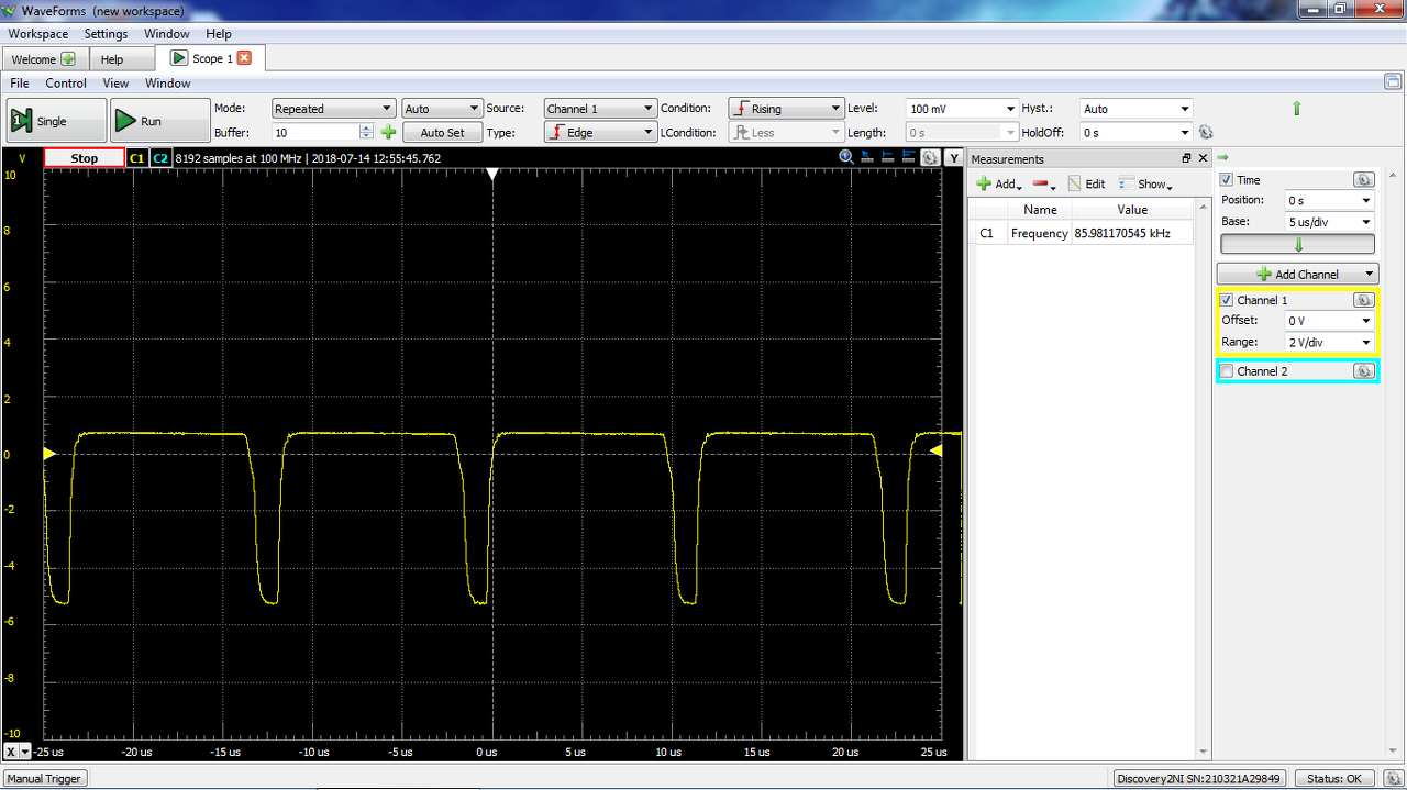

Közben méregettem a szkóppal és tényleg nem a legjobb a jelalak. És észrevettem, hogy a terhelés változtatásával nem csak a kitöltés, de a frekvencia is változik (nem is kicsit).
Még ami furcsa, hogy kb. 10W-tól fölfelé állítva a terhelést 18kHz-től 90kHz-ig egyenletesen változik a freki. De ha letekerem 10W alá a terhelést, akkor egy ponton fölugrik a freki megint 80kHz-re, és ilyenkor tökéletes a jelalak és nem is zenél a trafó.
(Ha teljes méretben nyitod meg a képeket, akkor jobb oldalon le lehet olvasni a frekvenciát.)
A hozzászólás módosítva: Júl 14, 2018
Hol mérted a jelalakot?
A trafó szekunderén. A primer oldalon nem tudok mérni, mert nincs leválasztóm.
(#) Zsiroskenyer válasza Zsiroskenyer hozzászólására (») Júl 14, 2018 1 /
Nem tudom mennyire fontos, de a primer oldalon a tranzisztor B-E között lévő 100pF-os kondi helyett 680pF-os van bent, mert nem volt itthon kisebb. Lehet, hogy ez okozza a hibát?

Köss sorba két kondenzátort, Pl 2 db 680p kondit és kiderűl javul-e a helyzet. Előfordulhat, hogy betelít a magod a késői áramkorlát miatt.
Le tudod mérni a primer áramot, és a kapcsoló jel alakját is. Mivel 10w felett már előjön a hiba, a 20w trafó elég oda. De rövid időre a trafók bírják a túlterhelést is.
Összeraktam 6db 680pF kondit, így kijött 113pF, beleraktam a tápba, de semmi nem változott. Az mondjuk érdekes, hogy ha teljesen kihagyom azt a kondit, akkor se változik semmi.
Lehet nem is kell bele...
Így leválasztó trafón üzemeltetve, mennyi a feszültség a primer pufferen, kb 50-60V?
Ha zajong akkor reméljük a zaj oka is változatlanul jelen van, mérjünk egyet a primer negatív és a Gate illetve a source ellenálláson is szkóppal !
A trafók 2*115/2*12V-osak. Viszont szerintem az előbb valami megzavarta a multimétert, mert csak 20V AC van a leválasztó kimenetén, a pufferen meg 16V DC-métem. Elég furcsa, hogy így is megy a táp.
Na most már jónak tűnik ez a leválasztós téma. Így 50V AC jön ki a leválasztóból és 65V DC van a pufferen. És így már meg van az 1,4A a táp kimenetén is. Úgy látszik kevés volt az a 20VA.
A szkópomnak meg nem nagyon tetszik ez a sok kábel meg trafó, ami itt az asztalon van nálam.
USB szkópom van (Digilent Analog Discovery 2), és amikor bedugom a tápot (leválasztóval együtt), akkor elveszti az USB kapcsolatot a géppel. Van analóg szkópom is, de az nagyon buta, meg ahhoz mérőkábelem sincs, úgyhogy azzal sajnos nem lehet pontosan mérni.
