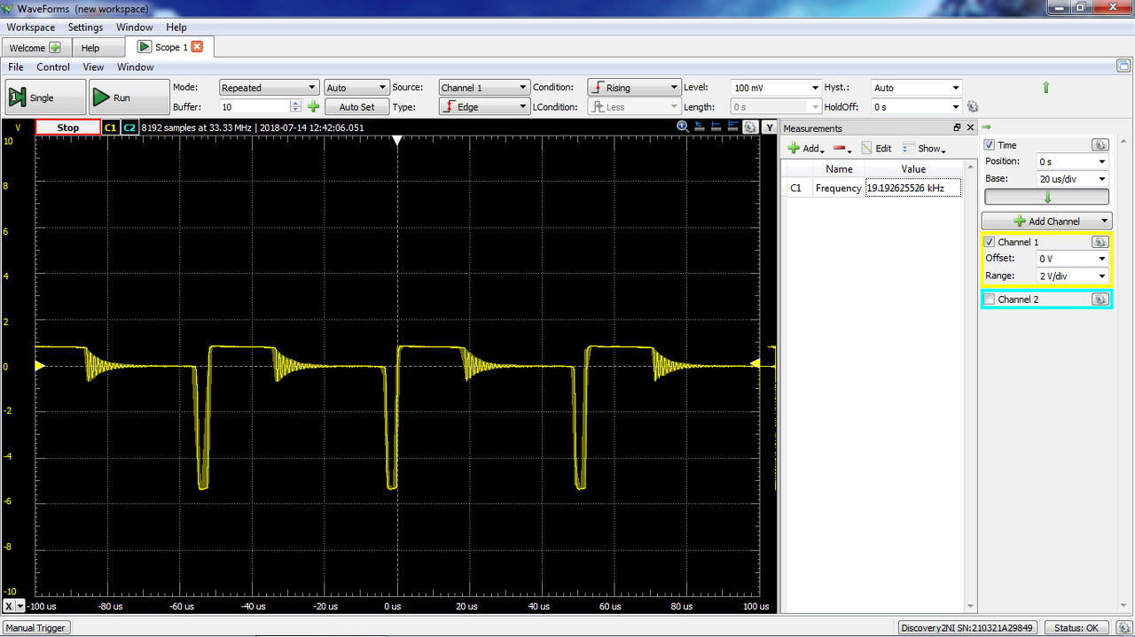

Építettem egy áramgenerátoros kapcsolóüzemű tápot a 40W-os LED-es lámpámhoz, mert a saját tápja tönkrement, és egyszerűbbnek láttam újat építeni, mint a régi tápot kibányászni a gyantás trutyiból. A régi tápra ez volt írva: "Constant current LED driver, 1,4A, 15-30V DC" A Problémám a következő: A táp működik, a ledek is szépen mennek róla, viszont elég hangosan "szörcsög" a trafó. A ledek helyére szabályozható műterhelést kötve rájöttem, hogy csak kb. 16V felett hangoskodik, ha ez alá megy a kimenő fesz, akkor csöndben van a táp. (A ledeknek kb. 25V kell.) Próbáltam letekerni valamennyit a szekunder menetszámból, de nem sokat segített. Lehet, hogy a TL431-nek nem tetszik az a tranyós megoldás az áramkorlátozásra. Nem tudom mennyire jó ez a megoldás, de működik, mert 5-40V-ig szépen tartja az 1,4A-t és nem is ingadozik. Csak hangos... ![]() Mellékelve a kapcsolás, elnézést az igénytelen rajz miatt, de most nem volt kedvem újra rajzolni. ![]() Ha valakinek van valami ötlete, azt előre is köszönöm! A hozzászólás módosítva: Júl 13, 2018
Szkópod van ? Lehet a zajongás együtt jár a primer oldalon több kapcsolási cuklus leállásával, ennek a szakaszos működésnek a hangját hallod.
Ha szekunder oldalon kissebb elkót teszel a kimenetre akkor is marad a szörcsögés ? Ha a primer oldalon akarsz szkóppal mérni akkor leválasztó trafót használj! A hozzászólás módosítva: Júl 13, 2018
Igen, van szkópom, de még nem mértem rá a tápra.
Ma már nem állok neki, de holnap megnézem mit mutat a szkóp. Meg kipróbálom kisebb kondival is. Én is arra gyanakszom, hogy ki-be kapcsolgat, csak az a furcsa, hogy kisebb terhelésnél nem csinálja. Általában fordítva szokott lenni.
Trafó primerje gyári, légrésen változtattál esetleg mikor a szekunderről letekertél?
Egy EI-28-as trafó van benne, a légrés gyárilag ki van alakítva a magból (kb. 1mm), változtatni nem tudok rajta (max. bele tudok tenni valamit).
A tekercselés pedig a következő: Legbelül a primer egyik fele (15 menet, 0,4 mm), rajta a szekunder (10 menet, 2*0,8 mm), felette a primer másik fele (15 menet, 0,4 mm), legkívül pedig a segéd tekercs (5 menet, 0,4 mm) Közben méregettem a szkóppal és tényleg nem a legjobb a jelalak. És észrevettem, hogy a terhelés változtatásával nem csak a kitöltés, de a frekvencia is változik (nem is kicsit). Még ami furcsa, hogy kb. 10W-tól fölfelé állítva a terhelést 18kHz-től 90kHz-ig egyenletesen változik a freki. De ha letekerem 10W alá a terhelést, akkor egy ponton fölugrik a freki megint 80kHz-re, és ilyenkor tökéletes a jelalak és nem is zenél a trafó. (Ha teljes méretben nyitod meg a képeket, akkor jobb oldalon le lehet olvasni a frekvenciát.) A hozzászólás módosítva: Júl 14, 2018
Hol mérted a jelalakot?
A trafó szekunderén. A primer oldalon nem tudok mérni, mert nincs leválasztóm.

Köss sorba két kondenzátort, Pl 2 db 680p kondit és kiderűl javul-e a helyzet. Előfordulhat, hogy betelít a magod a késői áramkorlát miatt.
Le tudod mérni a primer áramot, és a kapcsoló jel alakját is. Mivel 10w felett már előjön a hiba, a 20w trafó elég oda. De rövid időre a trafók bírják a túlterhelést is.

Hát ez nem jött be. Összeraktam a két puskás trafót. Üresen 200V AC jött ki belőle, egy 15W-os izzóval terhelve ez 180V-ra csökkent, 50W-os izzóval 120V-ra, de ha rárakom a tápot, akkor leesik a fesz. 40V-ra. A táp ugyan elindul, de csak 300mA jön ki belőle. És így is sípol, csak halkabban. Úgy tűnik többet vesz fel a hálózatból, mint gondoltam.
Így leválasztó trafón üzemeltetve, mennyi a feszültség a primer pufferen, kb 50-60V?
Ha zajong akkor reméljük a zaj oka is változatlanul jelen van, mérjünk egyet a primer negatív és a Gate illetve a source ellenálláson is szkóppal ! A Puskás trafók mekkora szekunder feszültségűek ?

A trafók 2*115/2*12V-osak. Viszont szerintem az előbb valami megzavarta a multimétert, mert csak 20V AC van a leválasztó kimenetén, a pufferen meg 16V DC-métem. Elég furcsa, hogy így is megy a táp.
Valami ármányság van ott a mérésedbe
![]() Ha a leválasztást úgy csinálod, hogy a puskás trafók primerjeit párhuzamosan kötöd, a szekundereket meg sorosan akkor kapsz kb 48-50VAC-t. A két trafó kitesz 40VA-t. Lehet nem ártana kicsit nagyobb primer puffer amig a leválasztó trafón van az áramkör. A hozzászólás módosítva: Júl 14, 2018
Na most már jónak tűnik ez a leválasztós téma. Így 50V AC jön ki a leválasztóból és 65V DC van a pufferen. És így már meg van az 1,4A a táp kimenetén is. Úgy látszik kevés volt az a 20VA.
