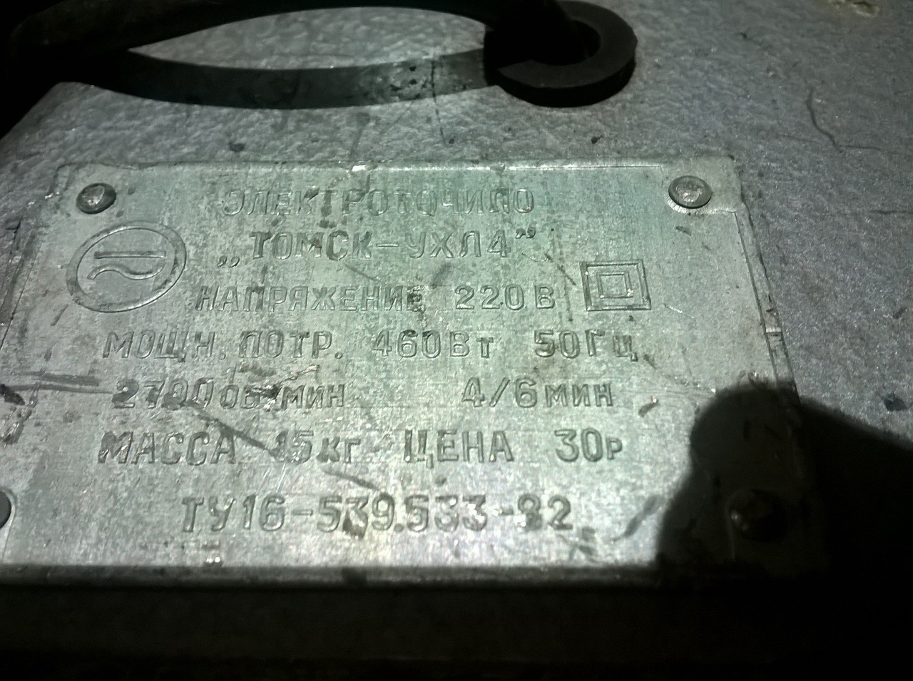

Segítséget szeretnék kérni. Kaptam egy régi orosz kettős köszörűt. A gép jó állapotban van, de az indító elektronika, nyomógomb stb. hiányzik. Adattábláról a fotót csatoltam.
Szóval adott 3 vezeték, ami a motortól jön. Piros, barna és fekete színjelöléssel. Mért ellenállások: piros – fekete : 8.5 Ohm, Piros-barna: 22,5KOhm és Barna-Fekete: 22,5KOhm; Piros-Fekete vezetékre volt kötve a 230V amikor megkaptam, ebben az esetben a motor csak búg, egy kicsit megpörgetve a motort el kezd pörögni, de nagyon alacsony fordulaton nem az adattáblán jelzett 2700-zal. Máshova nem próbáltam még kötni, nem akartam tönkretenni. Szóval a kérdés, mit hova és hogyan? Jól gondolom, hogy ez egy segédfázis indításos motor? Viszont nem látok kondira utalást a táblán (vagy nem értem... ) Alap elektronikai ismereteim vannak, de ehhez sajnos nem értek. Esetleg, ha valaki tudna segíteni, nagyon megköszönném.
(#) ha9pi.feri válasza smartbuy82 hozzászólására (») Ápr 11, 2018 /
Ha ilyen értékeket mértél, az nem jó jel! A KOhm nagyságrendű ellenállások arra utalnak, hogy leégett a segédfázis és utána megszakadt. A segédfázisnak is kb 10-30 Ohmnak kellene lenni. A 22,5 KOhm csak "égésnyom". Szedd szét a motort, akkor többet lehet látni!
(#) erbe válasza ha9pi.feri hozzászólására (») Ápr 11, 2018 /
A másik lehetőség, hogy a segédfázissal soros kondi benn van a köszörű állványban. De tettek rá egy 22 kOhmos ellenállást, hogy leállítás után kisüsse.

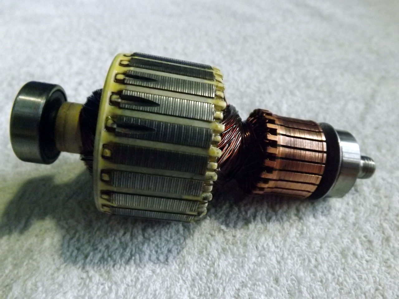

sSziasztok,! Aazt szeretném kérdezni, hogy a mellékelt képen látható porszívó motornak tudja valaki, hogy miért van négy csatlakozója?
...És, hogy egyáltalán milyen motor ez? -mert nincs neki se szénkeféje se kommutátora, csak 4 csatlakozója...hogyan kell ezt bekötni egy 230_Volt-ra?

(#) erbe válasza Zoltan.ms hozzászólására (») Ápr 12, 2018 /
Túl kicsi a kép. Jóformán semmit nem látni rajta. Lényeges dolgot semmiképpen.

(#) smartbuy82 hozzászólása Ápr 13, 2018 / 1
Motort szétszedtem és elém tárult a valóság... Segédfázis tekercselése fekete...
Megy tekercselőhöz, megkérdezem, mennyi a javítás...
Köszönöm mindenkinek a segítséget
(#) Tomi111 válasza smartbuy82 hozzászólására (») Ápr 13, 2018 /
Ezekben eredetileg nem volt kondi, nem tudom, mas rezzel tekertek vagy hogyan,de csak direktben kapta a 230v-ot a gombon keresztul. Nekem szakadt volt egy hasonlo regi orosz. Megtekertek csak a segedfazist, utana mar kellett ra kondi.
(#) kivancsi4 válasza Atis57 hozzászólására (») Ápr 13, 2018 /
Zoltan.ms által csatolt képen, egy Miele szénkefés motor látható(valószínűleg lágyindítással).

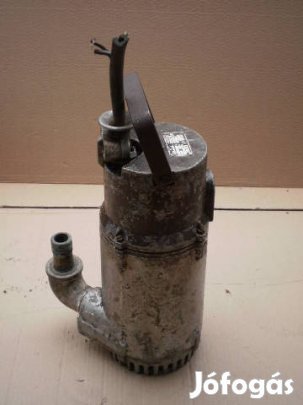

Üdv! Van egy IMI CT4871 típusú búvárszivattyúm, aminek megadta magát az üzemi kondija(kiszállt az éltető füst). Természetesen a kondiról lekopott az érték. Szeretném tudni milyen értékű kondit rakjak bele mit ajánlotok?
Paraméterek: 220V 55W 50Hz A csatolt képen a bal alsó sarokban van írva valami, denem biztos, hogy jól értelmezem. Én felül elmosódott per (alul) 8m utána valamilyen betű függőleges szárát vélem (talán 8mF elmosódás és két csepp forma. Annyit kiderítettem, hogy ELPUMPS CT4871 hasonló típus szám alatt gyárt szinte 100%-ig hasonló terméket és ott 8mF kondit ír. Mert olvastam egy ökölszabályról: 100W-onként 5mF üzemi kondi ott 25mF-re jönne ki amit nagyon sokallok. Mi a véleményetek?

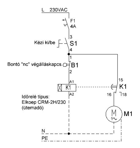

Tisztelet mindenkinek. Lenne egy olyan kérdésem, van egy 1F imi villanymotor 220W. Tökéletesen működik, lapátkerék van rajt, légszállításra, elég. Egy csukható ablak elött van amelyet kívülről lehet reteszelni, az az elképzelés, valami nc típusú kapcsolóval megszakítom a fázist, és mivel ez műhelyben van a kivitelezés olyan téren számít, hogy ipari jelleg mivel a helységet ahova ez kerül tüzifa tárolásra, illetve szárításra szeretném használni, tehát a motor 1 időkapcsolót is kapna, és az egészet 1 dobozba kellene belezsúfolni. a kérdés kérés annyi, hogy tudna nekem valaki valami kapcsolási rajzot blokkvázlatot küldeni, nekem 1F re kell mert a motor mint az elején írtam 1F 220V 220W 1,3 A áramfelvételű. Esetleg extra kérés annyi lenne, hogy az nc kapcsolót pontos típusjelöléssel megírná valaki. Köszönöm előre is.
A hozzászólás módosítva: Ápr 24, 2018
(#) elektroton válasza gumibaba hozzászólására (») Ápr 24, 2018 /
Íme egy lehetséges kapcsolási rajz.
Az nc kapcsolóval nem egészen értem a kérdésed. Ezzel csupán azt szokás jelölni (angol rövidítés), hogy normál helyzetben zárt érintkező, Tehát működtetés hatására bontja az áramkört. A végállás kapcsolók, mikrokapcsolók általában mind tudják ezt. Kérdés, hogy mekkora helyed van ilyen célra vagy mi is van a "lomtárban".
(#) gumibaba válasza elektroton hozzászólására (») Ápr 24, 2018 /
Köszönöm a rajzot el is mentem, a helységen egy kb 40X40 cm-es ablak van ami kifele nyílik a kapcsoló csak azért kell oda, hogy a motor ne tudjon leégni mert kintről kellene levegőt beszívni légcserélés végett. Távozás a mellette lévő helységbe egy ajtón át ott van lehetőség a nyomáskiegyenlítésre is. Ez a téli időszak miatt fontos. Az időzítési intervallum kb napi 2x1 h max.

(#) erbe válasza Horvath65 hozzászólására (») Ápr 24, 2018 / 1
Az adatlapon a 8m az 8 méter emelőmagasság.
A kondi mérete attól is függ, hogy annak idején hogyan méretezték a motort. Az átszámítási ökölszabályok 3 fázisról egyre átkötésre vonatkoznak. Ha eredetileg egy fázisra méretezték a motort, a kondi mérete elég tág határok között mozoghat. Néhány példa.: A 60 W-os centrifuga motor mellett 10 µF-os kondi van, de a 130 W-os mosógépmotor mellett is. A 600 W-os terménydarálót láttam már 16 és 25 µF-os kondival is. A kétfordulatú automata mosógépmotor 60 W-os része 10 µF kondit kap, a 400 W-os centrifugája 20 µF-ot.
Azaz az 550 W-os szivattyúhoz reális lenne a 25 uF. Ettől függetlenül a gyártó tekercselhette úgy, hogy 8 µF-dal megy jól. Észreveszed, mert ha túl sok a kondi, hangosan búg.

(#) ha9pi.feri válasza Horvath65 hozzászólására (») Ápr 25, 2018 / 1
Üdv! Nem rég cseréltem egy ilyen ilyen szivattyúban én is és 8 µF-ra emlékszem.
