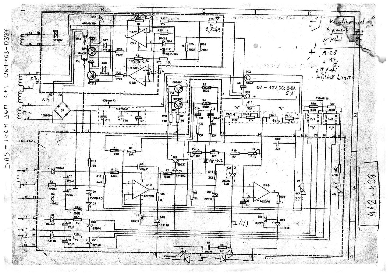

Idézet: „Mit csinálna a T1 BC303?” ..a T1-es tranzisztor kollektorát összekötve a Crefv kimenethez (a 8. pontot nem a 21-es, hanem a 4-es pontjához kötjük) CC üzemmódban visszahajló karakterisztikát kapunk........ A T1 tulajdonképpen nem kap vezérlést CV üzemben. Ha viszont a tápegység átkerül CC helyzetbe, onnantól a + kimenet feszültsége nem egyezik meg a referenciafeszültség, és a fesz. beállító potméterek osztáspontján lévővel, egyszerűen azért, mert CC üzemben már nem a CV erősítő szabályoz, hanem a CC, tehát a CC miatt a CV erősítő nem "jut szóhoz". A CV erősítő bemenetére rá van illesztve a T1 BC303, ami akkor nyit, ha a a 0V-on lévő bázisához képest az emitter "elmegy" pozitív irányba. Ez akkor van, ha a beállított feszültségnél kisebb a kimenő fesz az áramhatárolás miatt. Ha ilyenkor a 18-as helyett a 4-esre kötjük a kollektort, akkor a kimeneti feszültségcsökkenésre nyitó T1 innen "elviszi" az árambeállító potméterekről az áramot, ezáltal kisebb feszültség esik rajta. Ez úgy hat, mintha állandó potméter-áram mellett csökkentenénk a potméterek ellenállását (letekernénk az áramot), ezáltal az áram csökkenő kimenő fesszel együtt csökkenni fog.
Sziasztok. Találtam róla rajzot. Nekem elég fura. A kimenő + táp a műveleti erősítőknek a tápfeszültség közepe. A műveleti erősítők külön tekercsről vannak táplálva, azok tápja a pozitív kimenettel együtt mozog. Ha jól értelmezem, 0 - ra letekert Volt potenciométer esetén a TL082 + és - bemenete között közvetlenül ott van (0 ohmon keresztül) az, amit kívülről ráteszel (esetünkben egy akkumulátor). Szerintetek ez egy jó konstrukció? Az áteresztő tranzisztorokat vezérlő BD135 -öt valahogyan a Led - eken keresztül próbálgatják vezérelgetni a Volt és az Amper műveleti erősítők. E rajz alapján már talán menni fog a javítás. Csak éppen szerintem elég beteg megoldások vannak benne. Már kezdem érteni, hogy amit magamnak építettem (Igaz, hogy csak 20 Voltos) arra bármit köthetek, amit a trafó kibír, azt a benne levő félvezetők is tudják. Ezt pedig szinte hetente kétszer küldi a fiam a másvilágra. (A kicsit már egyszer javítottam, most megint rossz, a kettős tápnak mind a két oldala rossz.)
A hozzászólás módosítva: Ápr 28, 2018
A konstrukció jó (az összes többi is hasonló elvű), de nem akkutöltésre készült. A tervezője arra álmodta meg, hogy valamiféle fogyasztót lásson el, ami "nem termel vissza".
A Radelkis TR-9174-et ellátták egy védődiódával, ezáltal tölthető vele akku. Érdemes ezt megszívlelni, és bevezetni, akár kívülre is, ezek szerint megérné. A negatív ponthoz csatlakozik egy A jelzésű banánhüvely egy diódán keresztül, ami meggátolja, hogy az akkuból folyjon az áram a tápegység felé. Az akkut persze ide kell kötni...... A hozzászólás módosítva: Ápr 28, 2018
Köszönöm, értem (azt hiszem...). Visszatettem a T1 BC303, és a tirisztormeghajtó 68 Ohmokra az egy-egy db gyári 32 Ohmos patkolást. UKI max továbbra is 29,2 V-ra esett vissza. Megterheltem 5 A-rel, amit lekorlátoztam 2-re. Az áramkorlát hellyel-közzel működik, de néha "beleng", persze sokkal enyhébben, mint T1 nélkül.
Az áramkorlát kiiktatása (maximumra tekerése) után beállítottam 150 Ohm terheléssel 24,0 V UKI feszültséget, és megterheltem két reflektorizzóval. Az áram 4,85 A, de az UKI FELMENT 25,0 V-ra . Kicseréltem az IC-t harmadszor is, de ugyanaz maradt. Ha az IC, vagy T1 BC301 illetve T3 BD241, netalán az áteresztők nem végeznék a dolgukat, akkor csökkenni kellene UKI-nek. De növekszik (azonnal, nem melegedés hatására). Meg kell őrülni! "Túl jól" működnek??? Végigmértem mindent. A melléklet szerinti értékeket kaptam. Nem látok semmi (számomra felfogható) rendellenes értéket. Ti talán igen. Köszönöm! A hozzászólás módosítva: Ápr 29, 2018
Az R11-en nem eshetne 0,6V. Ennél a tápnál az osztóláncon 1mA folyik üzemszerűen, tehát 1k/V az arány. A 100 Ohm -on 0,1V eshetne. Ezt kéne kideríteni, miért.... Talán szakadt az a 100 Ohm??

Gratulálok! MegjavítotTAD a tápegységet. KÖSZÖNÖM SZÉPEN! Az R11 100 Ohm "megnyúlt" 760-ra! Kicseréltem, P1-el beállítottam a terheletlen UKI 40,5 V-ot. Leszabályoztam 24,0 V-ra, megterheltem a két reflektorizzóval, 4,85 A-el, UKI felment 24,2 V-ra. CC módban leszabályozva 4 A alá "lüktet" a kimenet kb másodperces frekvenciával és 20-100% között ingadozik. DMM-el egyebek mellett rámérve IC1/3 9 lábra a pulzálás megszűnik, sőt, ha olyan mérőzsinórral érintem a 9 lábat, melynek a másik végén nincs semmi, akkor is megszűnik, sőt kézzel érintve is. R15, 16, 19 jó, kivettem C4 560 pF-ot, annyi. Tettem helyette kerámiát, továbbra is pulzál. Kínomban a 9 és 11 láb közé betettem előbb egy 100 nF-t, a lengés megszűnt. A 100 nF-ot túl túl durva belenyúlásnak találtam, kicseréltem 1 nF-re, továbbra sem leng, most nagyszerűen működik, de a neheze még hátra van. Ilyen "neheze", hogy aki szétszedte kolléga Németországba távozott (előbben "disszidált") migránsnak, és néhány mechanikai alkatrész földrajzi fekvése ismeretlen... Pl.: a tirisztor és az egyenirányító dióda váltófeszültségű csatlakozási pontjai páronként elektromosan (forrfül és huzal) össze vannak kötve, két-két, egymástól textilbakelit távtartócskákkal (ezeknek kondenzcsíkja sem látszik) elválasztott (elszigetelt?) hűtőbordán vannak. Vajon miért? Arra a napokban rájöttem, hogy aki tervezte "gógyis pali" lehetett; akármilyen bonyolult is, semmi sem került bele véletlenül. No de mechanikusan elválasztani azt, amit úgyis összekötünk elektromosan...??? (Értem én, hogy galvánelem, de mi hajtja???) Ha ezt nem tudom meg, kénytelen leszek esztergálni 3 db távtartót (még jó, hogy 1 db megvan)... Mindent köszönve mindenkit (de főleg Téged és Sebit) tisztelettel üdvözöl; tambi. A hozzászólás módosítva: Ápr 30, 2018
Valószínűleg én néztem először meg a méréseidet, Sebi is biztos megtalálta volna.
Nagyon szívesen segítettünk, bár azért nem volt egyszerű ezt a hibát "távgyógyítással" megtalálni. Gondolom, sokat tanultál a javításból is, és most már kezded érteni, miért is nyitogatott az a fránya BC303 ott.... Szegény, nem tehetett egyebet, mikor a bázisa 0V-on volt, az emitter meg a megnyúlt ellenálláson felkerült 0,6V-ra, ez pont elég ahhoz, hogy a tranzisztor kinyisson valamennyire. Pusztán az ottlétével is megváltoztatta a helyi viszonyokat.

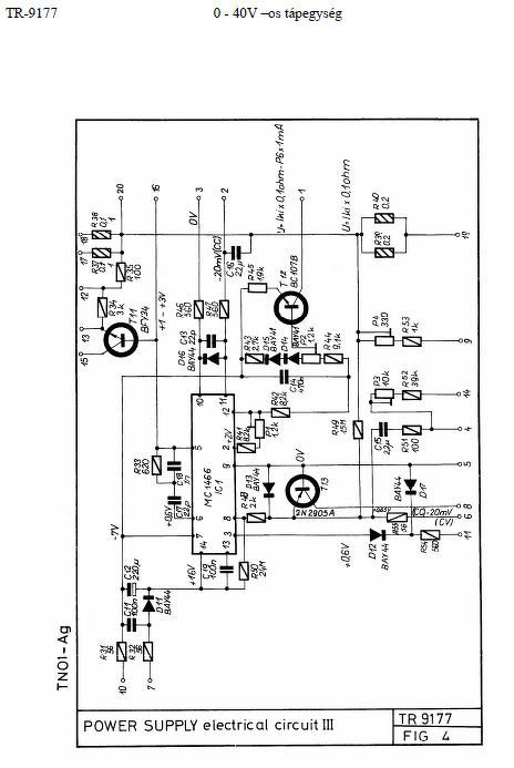

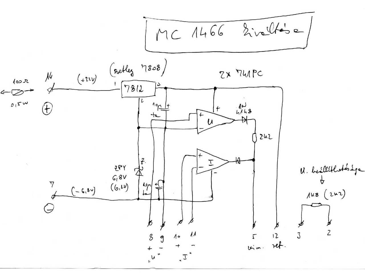

Emg 18135 power supply-t javítanék. Itt a rajza: Bővebben: Link A gondom hogy mindent jónak mérek, de feszültség nem jön ki belőle. Légy szíves elmagyarázni a működését mert én nem értem mi szabályozná a kimeneteten a feszültséget. Ha a meghajtó kis BD bázisára adok feszt akkor megy a kimeneten is ezért sztem a vége jó. Az áramgenerátor led nem világít csak a feszültség és a tápok rendben a 12V és az 1.2V is meg az ic-n a táp 15V is megvan. Ilyen ic-m nincs próbára minden mást jónak mérek. Köszönöm
Ez talán jobb rajz: Bővebben: Link
Hello, előre bocsájtom, nem vagyok nagy szakértője a témának. Ez a kapcsolás ún lebegő szabályozású, ezért úgy látom, a BD az R15 és az R7-n keresztül kap nyitó feszültséget, az IC1 egyik fele a U led-n keresztúl "elszív" belőle annyit, hogy a kimeneti feszültség stabil legyen.
R15 és az R7 nincs megnyúlva vagy az IC1/2 kimenetén nincs zárlat ?
Hali! Sokat segítettél, de nem tudom mi a gond mert megszakítottam a IC 8-as lába és a led közötti drótot és a kimenet 45V-ra ugrott visszakötve elindult a szabályozás is, de ne kérdezd mitől.
Most többször le és vissza kapcsolva is működik. Lehet mégis az IC szórakozik velem? No majd holnap hidegen megnézem indul e. Addig is köszi az iránymutatást.

Bárminemű segítséget szeretnék kérni egy FOK-GYEM TR-9177 javításával kapcsolatban! Hiányosan került hozzám a táp, lehetőleg eredeti állapotába szeretném visszaállítani. C22, C23, C24, C25, C26 elkókat kellene pótolni -ez megoldható, bár csavaros rögzítésűek voltak az eredetiek és nem tudom beszerezhető-e még ilyen? A legnagyobb probléma, hogy valaki kiszedte az L1 tárolóinduktivitást (hogy minek...) és a doksiban nincs róla egy szó sem! Ennek a pótlására volna valakinek ötlete (vasmag, L értéke, menetszám, huzalátmérő, hogy nézett ki az eredeti, stb.)? E nélkül esélytelen a javítása! Minden információt köszönettel fogadnék! Üdv.: Nándi
