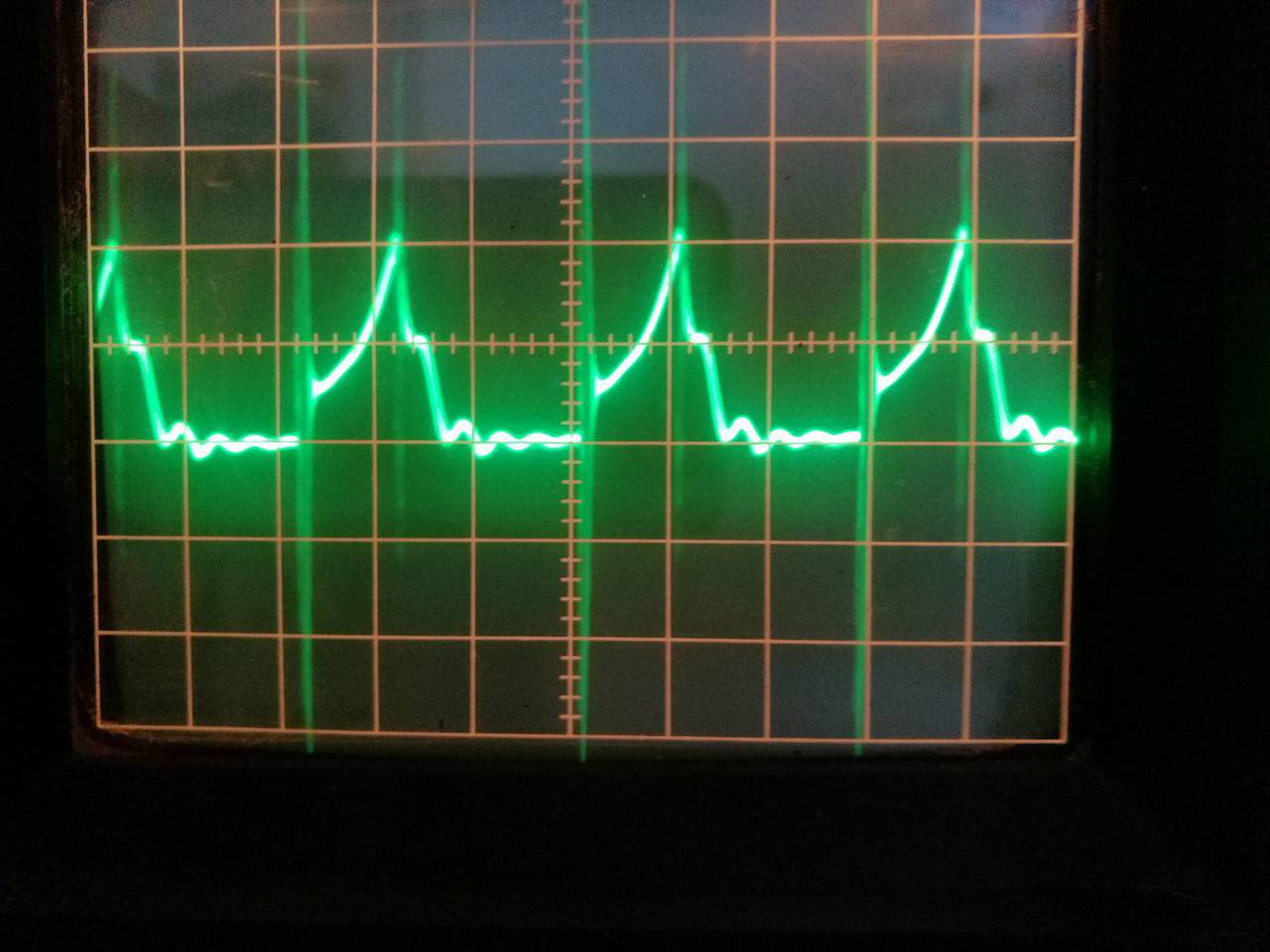

(#) mark.budai hozzászólása Ápr 6, 2018 /
Megjöttek az új IGBT-k, összeraktam a gépet. Felhoztam a nagy trafómat, az egyenirányított feszültség 66V lett az IGBT panel bemenetén. 3db 50W-os izzóval terhelve a hegesztő kimenetét az UC3845 3-as lábán ezt a jelalakot mértem. 10us, és 100mV osztásonként. Nem tudom eldönteni, hogy ez jó-e, azt hittem, itt szebb fűrészjel lesz. Vannak jó nagy túllövések, és nem tudom, mi lehet alul az a belengés. Most megfordítottam az áramváltó trafó vezérlő nyákra menő vezetékeit, a múltkori IGBT zárlat óta.

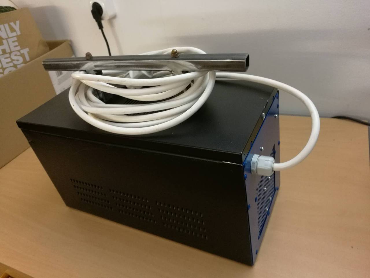

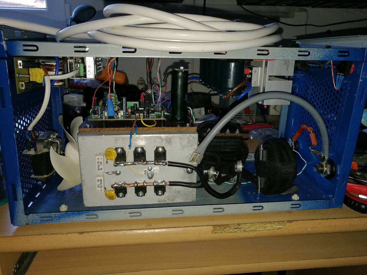

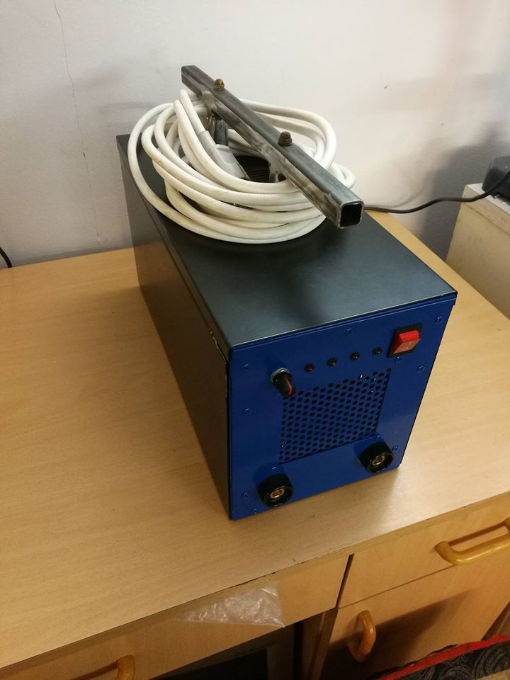

(#) mark.budai hozzászólása Ápr 7, 2018 / 14
Az ígért képek a frissen elkészült gépemről. A tetejére már vele hegesztettem a fogantyút, de levettem lefesteni. Most nagyon sok gyakorlás jön, hogy elfogadható minőségű varratot tudjak készíteni. Szerencsére már van mivel. Ég és föld ez a gép egy trafóshoz képest.
Jó nehéz lett, de hatalmas hűtőbordák vannak benn, nem is melegszik, pedig ma el sem engedtem az elektróda fogót!
A segédtáp feszültség 13V (így az alacsony tápfeszültség védelem 12V-os zenerrel 12,7V-nál lekapcsol). Elég szigorúan veszem, de ekkora terheléssel az a kicsi kínai tápegység még 80V bemenő feszültségnél is leadja a 13V-ot. A főtrafó 4db sorkimenő trafó vasmagja, toroid-szerűen 20/6 menettel tekerve.
A nagyáramú hálózati résznek nem csináltam nyákot, csak az EMI szűrőnek, az egyenirányító híd valami intel processzor hűtőjére van felcsavarozva, az 5db 330µF-os kondenzátor pedig egy acéllemezre ragasztva, amit a hegesztő házához csavaroztam. A ház egy félbevágott PC ház, nem az a szokványos fajta, de itt jól is jött a többitől eltérő kivitel, levehető tetővel, és felfelé csúsztatva eltávolítható oldalakkal.
Ha valakit érdekelnek a paneltervek, felteszem a végleges, javított változatokat, a kapcsolási rajzzal együtt, ez némiképp eltér a Maci eredeti rajzától.

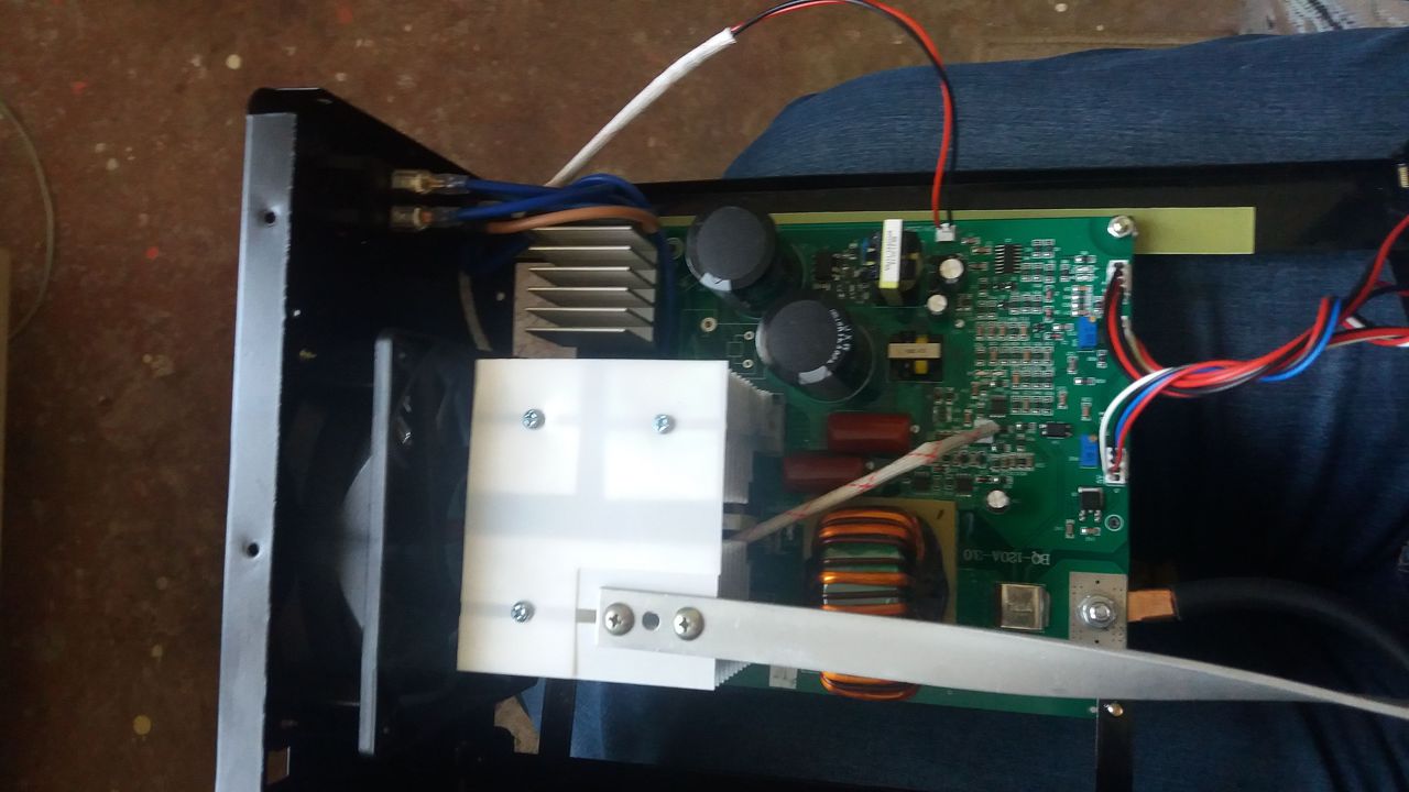

(#) bubuszoft hozzászólása Ápr 9, 2018 /
Van egy ilyen gyönyörű készülékem, a jelenség, hogy beindítom, és valamiért az óra melletti kismegszakítót leveri, van hogy rögtön, van hogy egy kis idő után. Van esetleg valakinek kapcsolási rajza, mert a lágy indító részét megnézném. felteszek fotókat. előre is köszönöm
(#) dara válasza bubuszoft hozzászólására (») Ápr 9, 2018 /

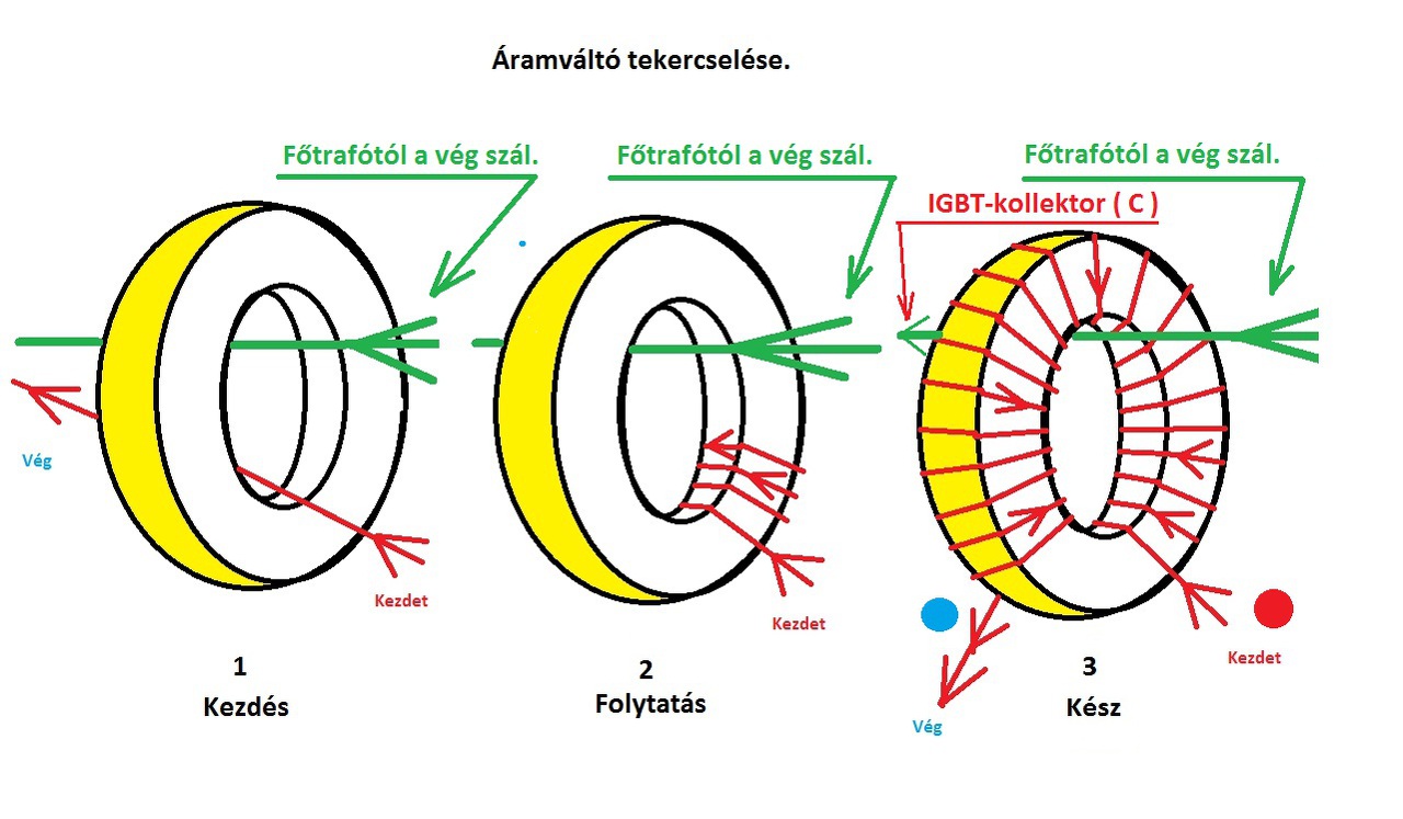

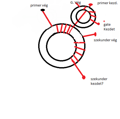

(#) fastaction hozzászólása Ápr 10, 2018 /
Sziasztok! Így megfelelő a tekercsek bekötése ügye ? Nem akartam a kezdő rovatba írni.
Köszönöm !
(#) fastaction válasza fastaction hozzászólására (») Ápr 10, 2018 /
Kávézás után nézve a szekunder pont fordítva van .
A világhálón található képek , csak összezavartak , mert van fent kép hiperszil transzformátortól kezdve mindenről és az összes eltér . Legjobb lesz , ha megkeresem a hetedikes fizika könyvemet , A hiperszil és a toroid vasmagban is ugyan úgy "megy" a mágneses fluxus , nem? Akkor miért van mindenhol másként lerajzolva ?
Felül nem gate trafó , hanem áramváltó akart lenni .
(#) fastaction válasza fastaction hozzászólására (») Ápr 11, 2018 1 /
A fizikakönyv szerint a rajz jó .
