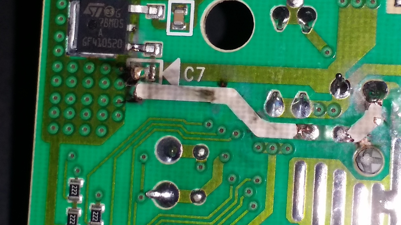

Egy megsemmisult alkatresz utan erdeklodnek. Gorenje mosogep.. pofara eses utan letestelt a panel es a c7 jelolesu alkatresz megsemmisult. Infot tudnatok nekem adni, hogy mekkora erteku lenne..? Koszonom szepen.. A hozzászólás módosítva: Máj 9, 2018
Úgy látom ez egy 7805-ös stabilizátor IC, ehhez hidegítőnek szerintem egy 100nF-os kondi tökéletesen megfelel. Valószínű a C8-as is ez az érték lesz. Inkább az az érdekes mitől égett ki?

En is erre gondoltam, hogy a 8-as megegyezo erteku lesz, csak megerosites nelkul nem mertem.. Pofara esett szegeny gep, az esestol a kereszt tarto.. merevito meggorbult es rovidrezart..
Arra vigyázz, hogy mérd meg milyen fesz van a 7805 bemenetén és annak megfelelő feszültségű kondit válassz! (16V-os SMD kondi létezik, illetve a 7805 előtt is lehet nagyobb fesz.)

Köszönöm szépen Nemsokara neki is allok..

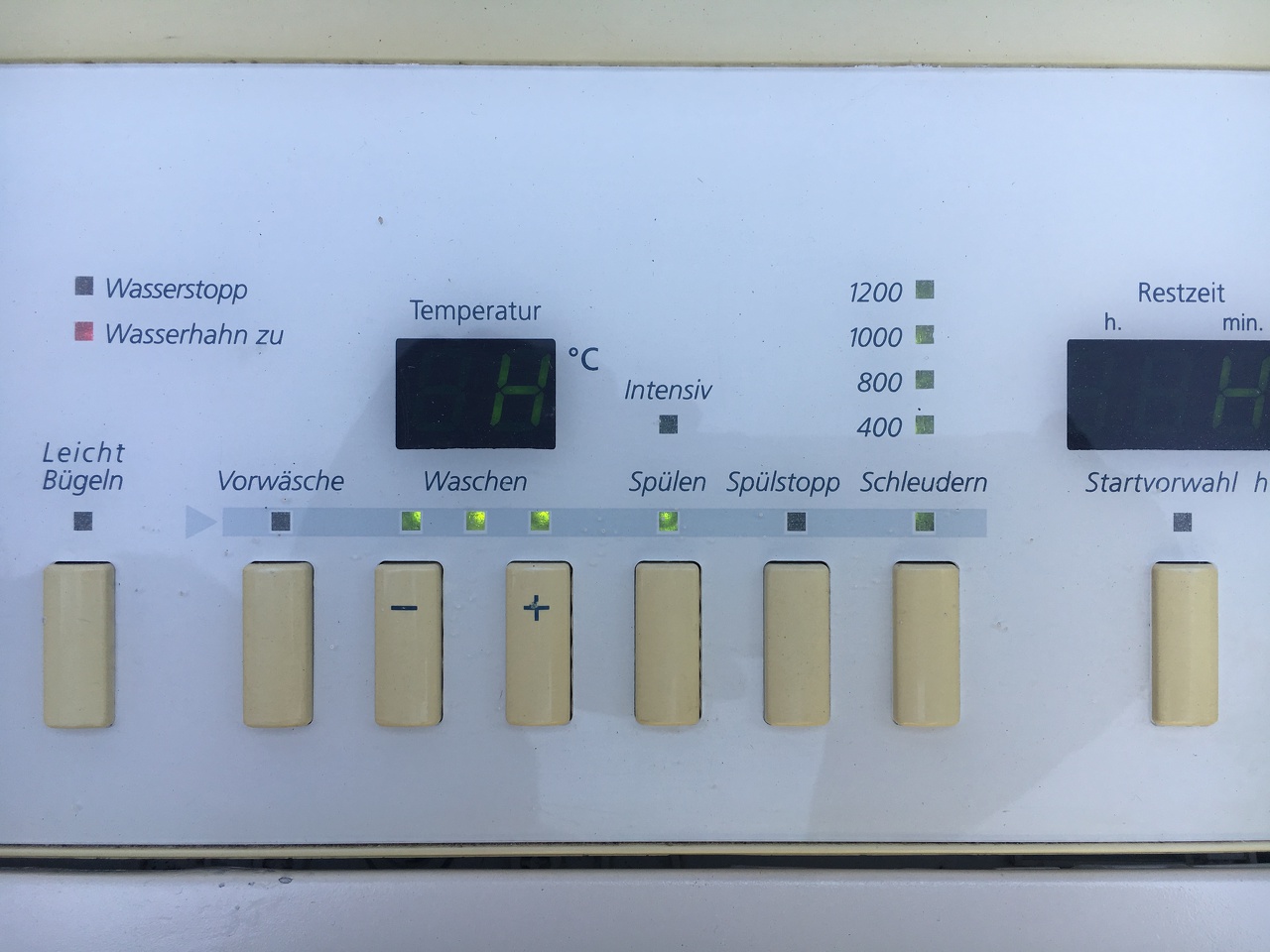

Kis segitség kellene egy Bauknecht WATE 9575 felültöltős mosógéphez.Az aquastoppot sikerült egy másik szeleppel megoldanom.A gépet bekapcsoltam de kb 5/6 perc múlva kiállt az alábbi hibakóddal H és F betű felválltva villog a két kijelzőn és nem megy tovább.Valamennyi vizet be is szivott de a hibakód alapján ezt kevésnek itéltem és öntöttem bele egy pár litert de azt rögtön ki is nyomta.Mivel sajnos minden németül van a gépen tud valaki nekem segiteni hogy egyáltalán hol lehet a probléma? Továbbkapcsolva egyébként minden működik szivattyúzik centrizik csak mosni nem akar. Tehát ha valakinek van valami jó ötlete azt nagyon megköszönném hogy még is mi lehet ennek az oka. Mellékelek egy képet hátha tud belőle valaki olvasni.Igan hogy Bauknecht a gép de nagyon hajaz a Whirlpoolra szerkezetileg csak leirást nem találok hozzá a hibakódok tekintetében. Előre is köszönöm!

Szia, tessék 9375 service manualja is jó lesz szerintem.
HF hibakód, nem éri el a megfelelő vízszintet időn belül. Ha kiállt hibakódra, ugyanabban a menetben hiába öntessz hozzá vizet; valószínű hogy tényleg nem kap elegendő vizet, főleg, olvasom, hogy a csővel is volt probléma. A hozzászólás módosítva: Máj 25, 2018

Köszönöm szépen!Valóban a vizzel van baj igaz átnéztem a szelepeket de dugulás ilyesmi nincs rajtuk bennük.Elinditottam újra de csak 3/4 liter vizet szivott be azt is lassan és kiállt hibára. A panel képét elküldöm hátha valaki ráismer nos ott van egy kis füstölés de az én tudományom itt megállt.Lehet az is a hiba oka???Sajna a kép nem megy át............ |
