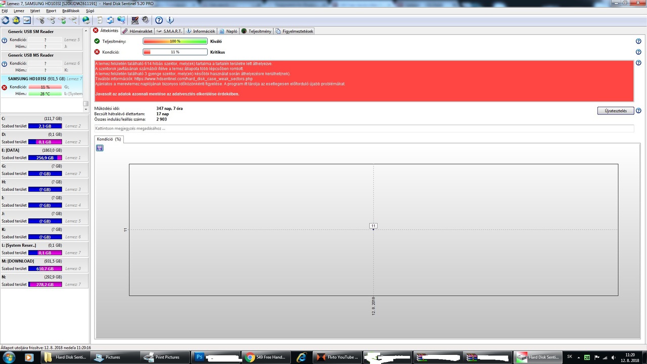

(#) cupika97 hozzászólása Aug 12, 2018 /
Sziasztok. Ezzel a HDD-vel lehet még valamit kezdeni, vagy mehet a vasba?
(#) Udvari Zsombor válasza cupika97 hozzászólására (») Aug 12, 2018 /
Jujj, elég ramatyul néz ki és a jelzett 17 nap élettartam se bíztató! Szerintem mihamarabb keress egy másik HDD-t amire mindent át tudsz menteni mielőtt minden adatod megsemmisülne! Miután mindent lementettél róla "mehet a vasba", viszont számítógépbe semmiképpen!
(#) cupika97 válasza cupika97 hozzászólására (») Aug 13, 2018 /
Teljesen üres HDD. Ki is lesz dobva.
