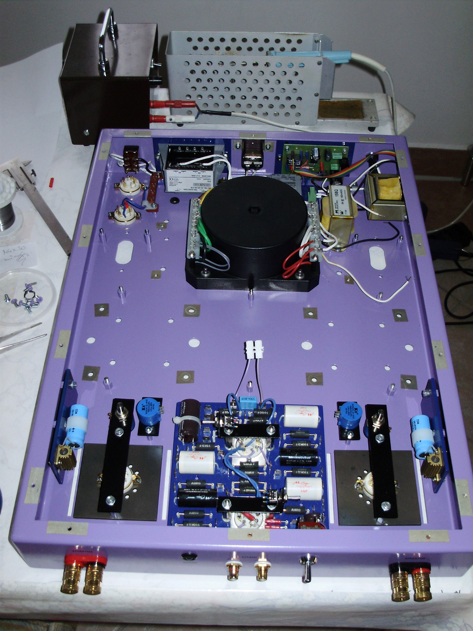

(#) Orbán József válasza FordPrefect hozzászólására (») Jún 18, 2018
Sokan gondolják(ták) ezt az előfokról.
Aztán...
Azért mutatok képeket a Valakitől, ha ilyen holmikat tud összehozni, talán elhihető, amit tapasztalt és mond, abban van igazság.
Mi a fenének egy előerősÍtő?
(Mondjuk 1 db CD lejátszóhoz minek...?)
Aztán egy LS7 megépítése, meghallgatása más véleményt hozott ki belőle.
Rengeteg okosságot tudnék én is mondani, amiket már hallottam, olvastam, de hajlamos vagyok hinni a gyakorlati embereknek. Ő is ilyen.

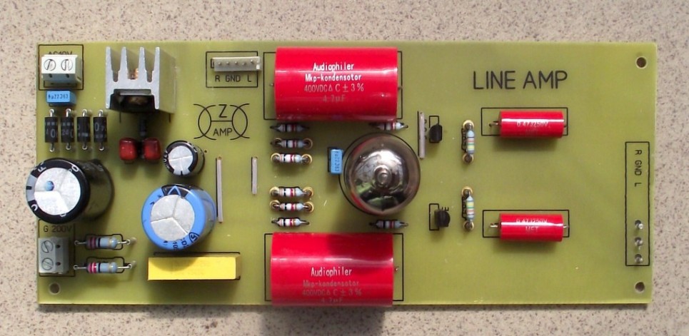

(#) CHZ válasza Orbán József hozzászólására (») Jún 19, 2018
Én sem hittem benne.
Mikor távvezérelhető bemenetválasztót és hangerő szabályozót készítettem, poti után kötelező buffert kellett beiktatnom, hogy az RCA kábel hatását minimalizáljam. Meghallgatva előnyösnek éreztem. Ekkor kezdtem próbálni több megoldást, rájöttem, buffer jó, de jobb ha nem csak illeszt, erősít is picit. Sokkal levegősebb, részletgazdagabb hangkép.
Több megoldást kipróbáltam, csővel és félvezetővel is, jelenleg a képen láthatót próbálom, 1,5x erősítésre beállítva.

(#) boti2 válasza CHZ hozzászólására (») Jún 19, 2018
Azt esetleg nem próbáltad, hogy ha a (piros, talán Jantzen és gondolom a jelútban lévő) kondenzátorok helyére beteszel más kondezátorokat (jobbat is és rosszabbat is) az mennyit befolyásol a szubjektív hangérzeten. Érzésem szerint ott lehet ilyesfajta mozgástér.
Másik kérdésem, hogy pontosan hogyan értendő az hogy "az RCA kábel hatását minimalizáljam"?
Köszi.
A hozzászólás módosítva: Jún 19, 2018
(#) CHZ válasza boti2 hozzászólására (») Jún 19, 2018
Kapcsolás egyszerű, néhány alkatrészt tartalmaz (4db ellenállás, 2db kondi). Ezért viszonylag könnyű alkatrészek cserélgetése, hangzásra gyakorolt hatásának tesztelése.
Már nem minden alkatrész azonos gyártmány amit a képen látsz, cserélgetem és a jobb marad.
Távos előfok külön dobozba került, ha passzív maradna, akkor a poti kimenetét IC kábel "terhelné" kapacitásaival és egyéb jellemzőivel. Buffer alacsony kimeneti impedanciát biztosít, így a kábel okozta kapacitások hatása minimalizálható.

(#) Orbán József válasza CHZ hozzászólására (») Jún 19, 2018
„Buffer alacsony kimeneti impedanciát biztosít, így a kábel okozta kapacitások hatása minimalizálható.”
Ugyanígy, a végerősítő bemenetén levő járulékos kapacitások "elnyomására" is kedvező hatású.
Egyéb erősítőmnél (félvezetős) az 50 és 600 Ohmos generátor ellenállás is más felfutást mutatott négyszögjeles mérésnél.
Egy jól sikerült előfok további előnyökkel is jár. Ha valaki több végfokot is épít, ki akar próbálni, egyszerűsíthető, egy bemenet elég, poti is elhagyható, bemeneti érzékenysége is lehet nagyobb.
