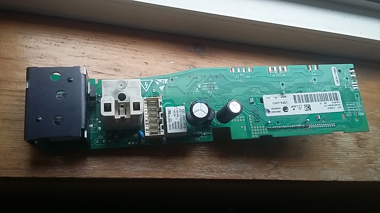

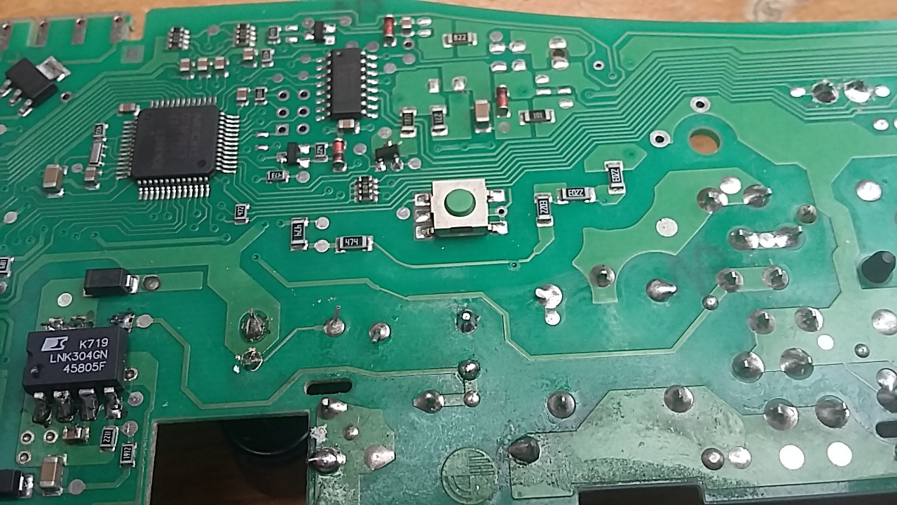

(#) Hellboy911 hozzászólása Jún 6, 2018 /
Rendben. Köszönöm. Van egy fagor mosógépem is se kép se hang. Mindenki azt mondja hogy javíthatatlan. Holnap megpróbalkozok vele hátha...
(#) stevepapa válasza Hellboy911 hozzászólására (») Jún 7, 2018 / 1
Ez így egy kicsit tág, hogy "Fagor" rengeteg típusú van. Van régi mechanikus programtól az érintő kijelzőig, ezekből kéne egyet megjelölni
(#) Hellboy911 hozzászólása Jún 7, 2018 /
Bocs csak az aeg csapágyazása melett döntöttem. Holnap meg kislányom szülinapja. Az az igazság hogy nem egy hanem 3 fagor van. Egy 6 egy 7 és egy 8 kg-os írok ha el kezdem a 8 kilos panelt
(Pontodabb leírásokkal)
(#) Hellboy911 hozzászólása Jún 8, 2018 /
Fagor f-2910 ez az alkatrész volt eldurranva. Cseréltem még táp ic-t is. Jelenleg sekép se hang viszont ha be dugom az ajtót lezárja. Amit cseréltem az ajtózárásért felel. Valoszínüleg a régi zárjával is gond lehet de kapott masikat. Majd valamelyik nap a régibe is bele nézek. Most ott tarok hogy amit tudok kimérek meg nagyítóval az utolsó mm-ig átnézem hátha észreveszek valamit. Közben meg iszok 1-2 sört.

Indesit W105TX mosógépem azt kezdte csinálni, hogy a mosás megkezdésekor (be van pakolva, program beállítva, bekapcs), utána még vízvétel és bármilyen motorikus mozgás előtt még levágja a Fí-relét. Megfigyeltem, hogy kikapcsolt állapotban az ajtózár LED-je folyamatosan világít (ezt eddig nem csinálta). Kb. úgy, mintha a mosás végeztével még x ideig zárva tartaná az ajtót. Tehát amint bedugom/áram alá helyezem máris folyamatosan világít ez a zárást jelző fény. Kiszedtem az ajtókapcsolót, hátha - sajnos a csati lehúzott állapotában is ugyanez (világít). Magát az ajtózárat szétszedtem, kipucoltam kicsit. Néztem továbbá, hogy nincs-e víz a gép alatt/gépben (hátha valahol csöpög, és zárlatot csinál?) - de nem látok vízfolyás nyomot.

Kiszedtem a panelt is a műanyag házából. Finom por volt rajta (szén?, vagy csak síma?) - lekompresszoroztam, alkoholban lemostam, megszárítottam. Csatikba kontaktspray.
Összeraktam, próba....most azt csinálja, hogy már ugyan nem vágja le a fírekét, de nem is indul el egyik programon sem. Start után van 2 gyors felvillanás (volt amikor 3-mat számoltam) - szerintem ez valami hibakód lehet, de nem tudom mi.

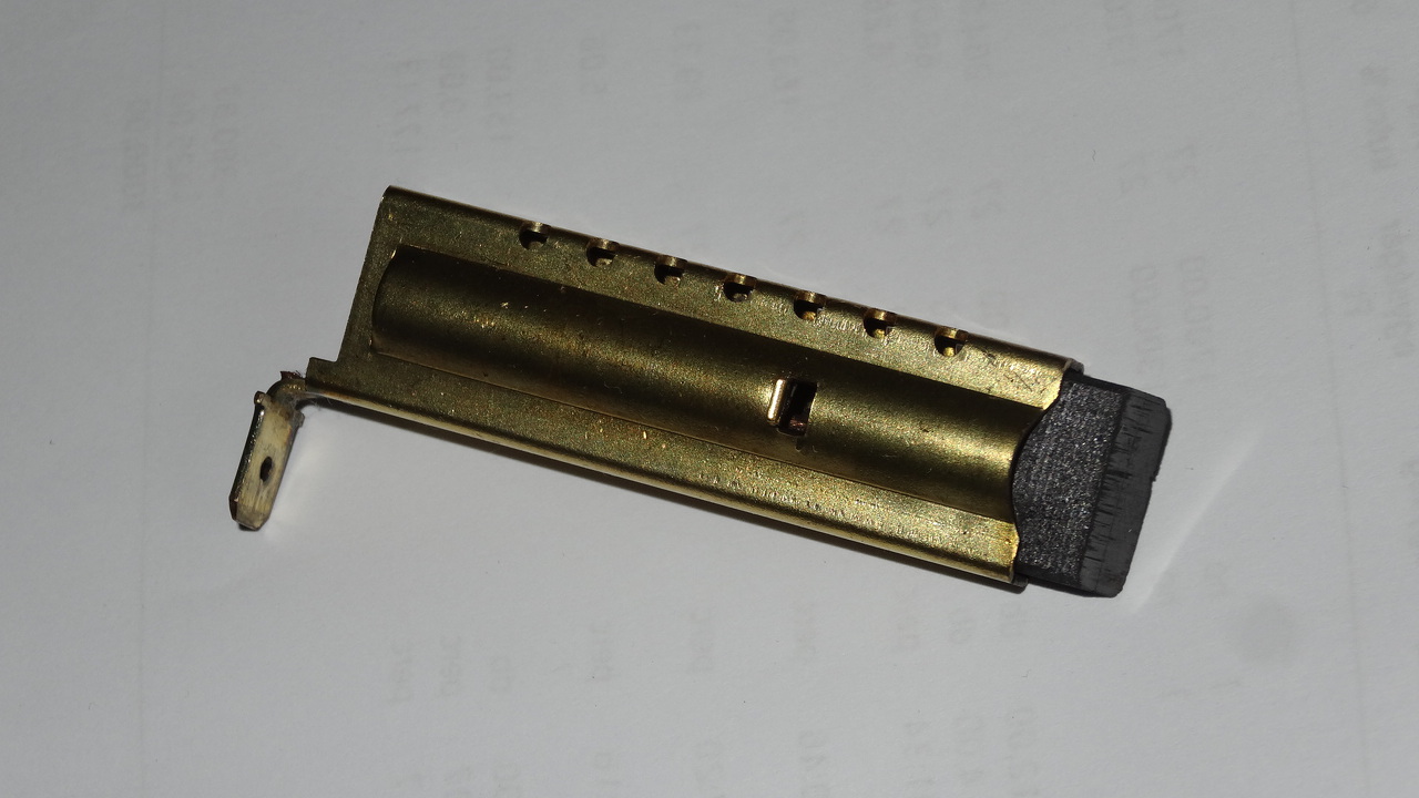

(#) ktamas66 hozzászólása Jún 18, 2018 /
Ilyen szénkefét lehet kapni valahol Budapesten?
5x13,5mm
(#) stevepapa válasza ktamas66 hozzászólására (») Jún 18, 2018 /
Honyne lehetne, leginkább mosógép alkatrész boltban. De egyéb alkatrész szaküzletekben is.
(#) zolika60 válasza ktamas66 hozzászólására (») Jún 18, 2018 /
A Népszínház utcában is egészen biztosan. Ráadásul valószínűleg a legolcsóbban is.

(#) abstrax válasza ktamas66 hozzászólására (») Jún 19, 2018 /
Hahó!
Pont ma vettem, én is mert kellett...
VIII. ker. Népszínház u 19. (Carbosint Kft. egyik mintaboltja) - Tolnai Lajos u. sarkától kicsit visszább a Blaha felé.
'70-es éveket idéző faborításos boltbelső, kedves hölggyel, aki ráadásul vágja is a dolgokat.
én Indesithez néztem 5 x 13,6 vagy ,7-est (szerintem neked is ez kell, ugyanilyen volt az enyémben is) - pototm 655 Ft/db.... vettem is mindjárt 4-et, hátha kell még....
Igaz, ezeket neked kell felforrasztanaod, de ennyit igazán megér a dolog.
Ellenben pl. nem messze az Orczy-ban (Baross u. 127) kompletten tokostul, készre szerelve 4-5 ezer/db-tól indulnak....hmmmm.
Amúgy állítólag nem kell becsiszolgatni őket formára, úgyis bekopnak (mondta nekem valaki).
(#) Tityi válasza abstrax hozzászólására (») Jún 20, 2018 /
Szerintem mindenképpen csiszold be őket!
(#) abstrax válasza Tityi hozzászólására (») Jún 20, 2018 /
Szia! Igen, azt hiszem, inkább be fogom... Ha már a kommutátor is szépen le lett takarítva. Sajnos egy műanyag dugó a felfüggesztésből megadta magát - ragasztanom kell, a boltban is csak komplett motorhoz jár... így húzódik az összerakás ma estig... meglátjuk, remélhetőleg jó lesz.
