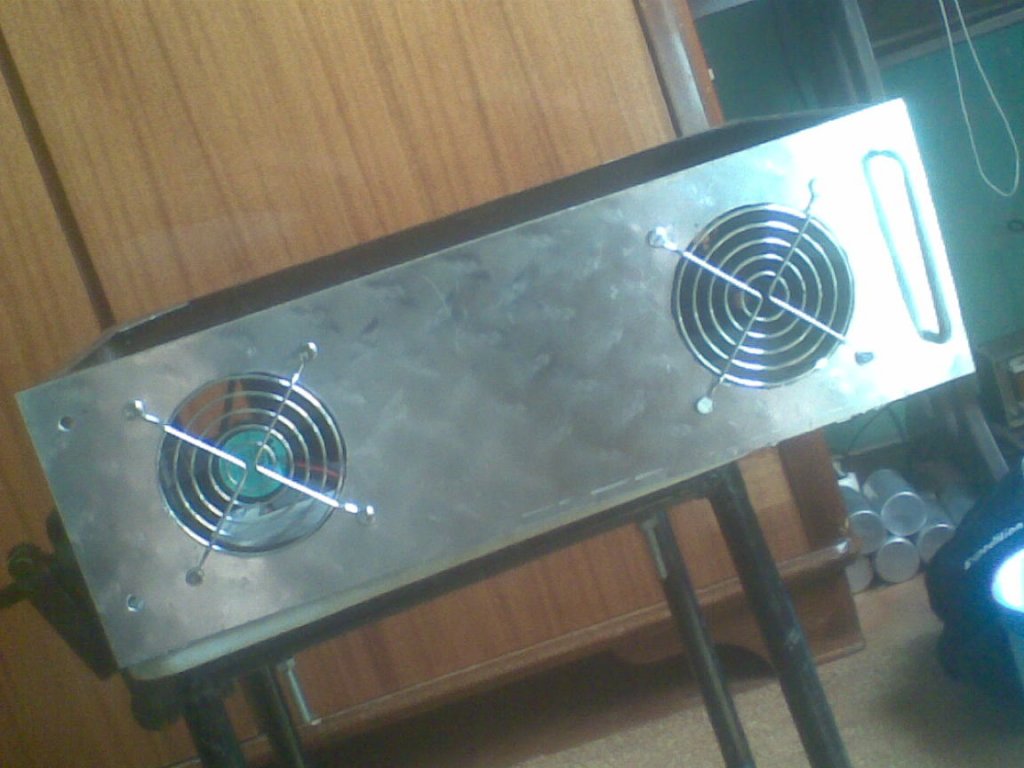

(#) polonkaig válasza Alkotó hozzászólására (») Júl 18, 2012 /
Nagyon jó lett. Esetleg annyit csináltam volna még, hogy a bemeneti csatlakozókat az "erősítős" felének a hátoldalán vezettem volna ki az egyik oldalon, a másik oldalra meg a hangfal kimeneteket. Azért hogy kevesebb zavart szedjen fel a táp oldalról, mert ahogy látom, a vezetékek egymás mellett futnak egy nagyobb átmérőjű lyukon keresztül a két rész között. Tudom, árnyékolt kábel, de az csökkenti a zavarokat, nem pedig teljesen megszünteti.
Illetve ha a hely engedi, akkor a hűtőborda alá hoszabb távtartókat érdemes rakni, hogy a bordák között jobban tudja szívni a levegőt a ventilátor. Így kisebb fordulatra van szükség, ha fordulatszabályzós a vezérlése.
A dobozt teljes egészében Te készítetted?
(#) Alkotó válasza polonkaig hozzászólására (») Júl 18, 2012 /
Igyekszem sorba menni mindenen, mert voltak koncepcióim már a kivitelezés első lépéseitől, és törekedtem a kompromisszumok minimalizálására.
- Első lépésként, már a panelt eleve olyanra terveztem át, aminél meg tudom oldani a leszorítólemez használatát. Több helyen láttam ilyen elvű rögzítést, és nálam is nagyon jól bevált, el tudtam kerülni a hűtőtönköt.
- A huzalozásban másképpen gondolom a helyességet. Az említett furaton átmenő kábelek a szűrt tápfeszültség, a kimenetre menő vezetékek, a védelmi áramkör tápja, és a bemenet vezetékei (megjegyzem, ezek nem közönséges kábelek). Tehát nincs közöttük egyetlen kritikus sem, mert azokat valóban jó messze, a másik "emeletre" és annak is a másik oldalára tettem. A zavar szempontjából kritikus vezetékek a trafó-greatz és a greatz-puffer közöttiek, amik nálam rövidek, vastagok, és messze vannak az érzékeny helyektől.
Az eredmény igazolta a koncepciómat, semmilyen füllel érzékelhető zaj, búgás, sziszegés, vagy egyéb más sutyorgás sem hallható. Sőt, nyitott bemenetnél is megdöbbentően csendes (véletlenül így teszteltem először).
- A hűtőborda és a választólemez közti helyen sem kell módosítani. A "hézag" nem az áramlás miatt szükséges, hanem azért, mert a meleg borda hőjét nem kell átadni az alaplemeznek. Ha kisebb lenne, akkor erősödne a melegítő hatás, ha meg nagyobb, akkor romlana az áramlási sebesség, amivel csökkenne a kényszerhűtés hatékonysága.
- A ventilátor alapból áll, és a melegedéssel arányosan nő a fordulata. Már 40°C körül elindul, és a maximális fordulathoz közel még egy LED is kigyullad, jelezve a hűtési intenzitás maximumának elérését (ezt még eddig nem láttam, műterheléssel sem érte el az ehhez szükséges meleget).
- A lemezeket Én hajtogattam. Annyi mentségem legyen, csak egy satum és kalapácsaim voltak a feladathoz, meg néhány célméretre vágott szögvas darab. Másik gond a rozsdamentes lemez merevsége, és az ütésekkel szembeni érzékenysége. Igyekeztem a tőlem telhető maximumot kihozni a körülményeimből. Tudom, élhajlítóval biztosan jobb lett volna, de ebből a szempontból csak funkcionalista vagyok.
Biztosan elkerülte pár apróság a figyelmem, de a szerkezet minden elvárható szempontnak kifogástalanul megfelel. Kimondottan ajánlom másoknak is ezt a megoldást, ha hajlandóak vagyunk szakítani a "lapos doboz" gondolatával.

(#) emersys válasza Alkotó hozzászólására (») Júl 19, 2012 /
Szia.
Ha jól látom Fleta toroidja remek helyre került.

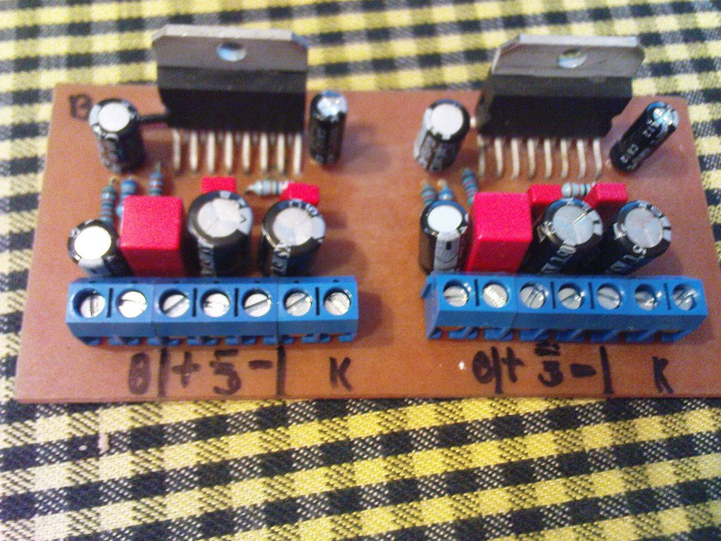

(#) kinkat válasza kinkat hozzászólására (») Júl 24, 2012 /
Megtörtént az élesztés, de sajnos csak az egyik fele szól a jobb oldali... Valami ötlet?
Az ic nem melegszik tápot kap rendesen!
(#) reloop válasza kinkat hozzászólására (») Júl 24, 2012 / 1
Szia! Bemenet/kimenet rákötését ellenőrizd. Mérj egyenfeszültséget testhez képest a kimeneten - pár mV lehet, valamint a 220k kondenzátor felőli lábán - több mint 4V-nak kell lenni, de akár a pozitív táp is lehet.
(#) kinkat válasza reloop hozzászólására (») Júl 24, 2012 /
Köszi, de már sajnos az ic elszállt. A másik talán még él. Úgy hiszem pihentetem egy kicsit az elektrót.
