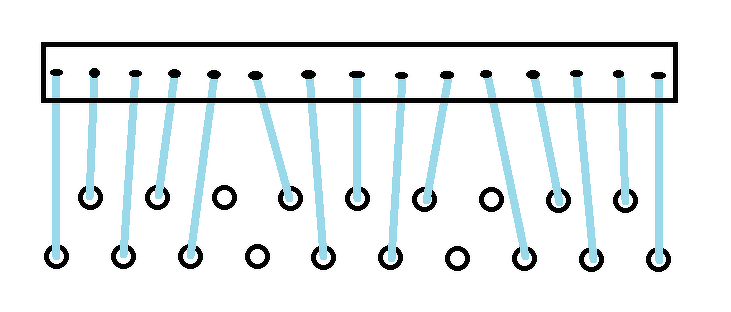

(#) tothbela válasza Directors hozzászólására (») Jún 20, 2018 /
3 X 5-ös csoportban vannak a lábak. Persze könnyebb lenne az eredetit betenni, de nehezebb a beszerzése.
(#) Directors válasza tothbela hozzászólására (») Jún 20, 2018 /
Köszönöm a segítségedet!
Nézelődök még, hátha találok IC-t. Ha nem akkor megkezdem ez alapján a cserét.

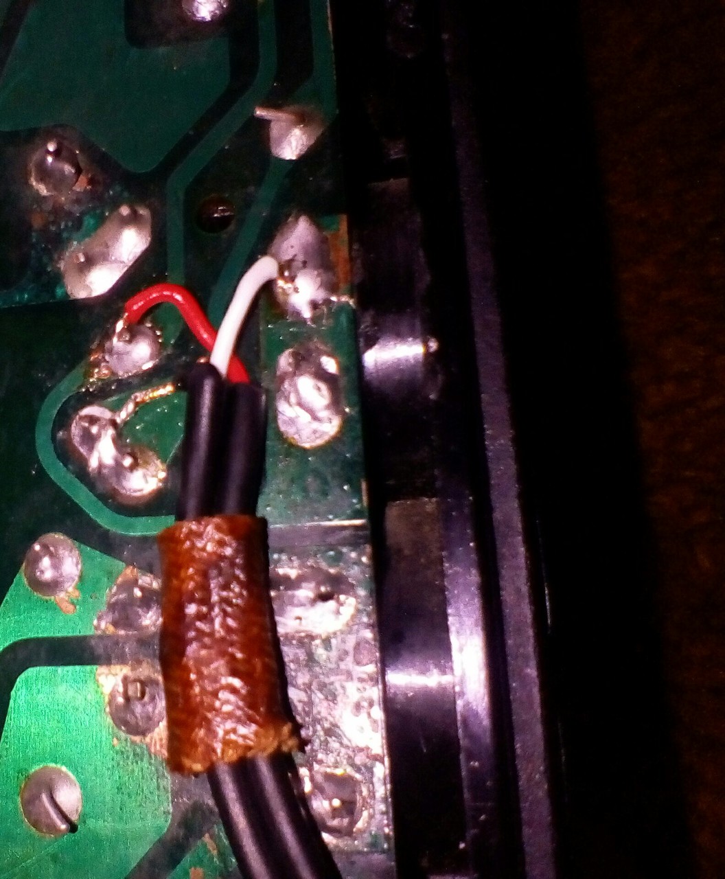

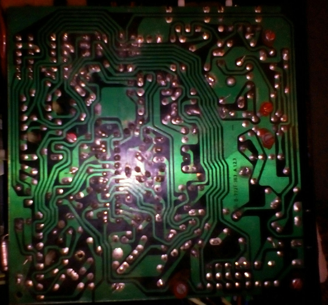

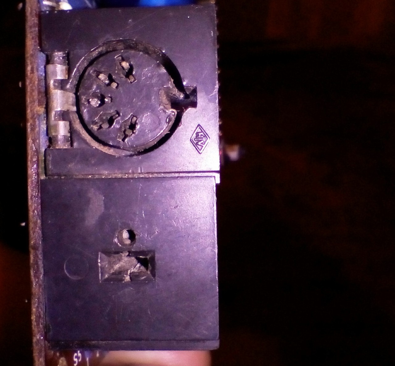

(#) Edem631 hozzászólása Jún 20, 2018 /
Helló.Videoton 4630 rádiósmagnóra akarok telefont csatlakoztatni erösitöként használva internetes zenehallgatás céljából.A képen látható felsö din csatlakozóba akarnám kötni.Alólról felfelé a második bemeneti nyilásba dugtam a stereo jack dugvilla egyik drótját a második drótot a fémes csikra tettem ami a szélén van.Földelés szálat kihagytam.Hová kössem ha kell az is?Szépen szól nélkülei is csak egyes zenék hiányosan szólnak valamiért nem úgy ahogy kéne.Monó jack nél is ugyanez.Mi lehet az oka ennek valaki megirná.
(#) Johnny0004 válasza Edem631 hozzászólására (») Jún 20, 2018 /
Akkor most a bal csatornát jó helyre kötötted, a jobbat meg a GND-re, a jack GND-t meg sehova, persze nem szól jól.
Be kell kötni a bal-jobb csatornát, és a GND-t is.
A képen a forrasztási oldal felől nézve látható a bekötés, tehát kívülről a tükörképe a megfelelő.
A jack dugón sem véletlen van három vezeték, miért hagyod ki pont a GND-t?
Google-ozam ki a jack dugó bekötési rajzát is?

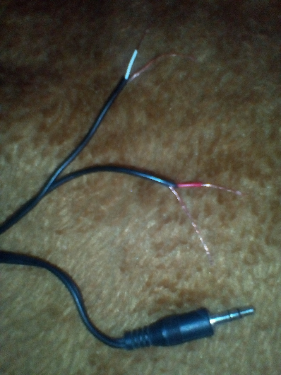

(#) Edem631 válasza Johnny0004 hozzászólására (») Jún 20, 2018 /
Köszi.Nekem ilyen jack kábelem van.Négy drótos.

(#) Robikk válasza Edem631 hozzászólására (») Jún 21, 2018 /
Szia.
Csatoltam képet.
Ha így sem megy akkor a kettő szabadon lévő rézdrótot csavard össze az lesz a GND.
(#) Johnny0004 válasza Edem631 hozzászólására (») Jún 21, 2018 /
A két csupasz szál a GND, a DIN csati középső lábába kell kötni, általában fehér a bal csatorna, piros a jobb csatorna (DIN csati 1-2-es érintkezője).

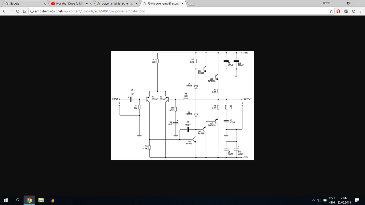

(#) Davidd hozzászólása Jún 22, 2018 /
Sziasztok! Szeretnék kérni tőletek egy bevált erősítő kapcsolási rajzot, ami elkegyeg +-24V os tápról. Autós erősítő lenne, az az nem lenne hátrány ha 2 ohm se jelentene gondot. Találtam egy egyszerű rajzot, de kétségeim vannak vele szemben, potyára pedig nem szeretnék dolgozni.(Azért mellékelem, tudom nincs benne superdioda stb, de hát az oclben sincs még is szépen működik). Ki mit ajánlana?

(#) reloop válasza Davidd hozzászólására (») Jún 23, 2018 /
Szia! Mellékelem egy egyszerű és megbízható készülék gyári doksiját, az autós végfokok többsége közel ilyen topológiájú - gondolom nem véletlenül.

(#) Edem631 hozzászólása Jún 24, 2018 /
Helló.Kérdeznék,hogy a bekötött dinre stereo jack csatlakozó GND csupasz vezetékét összesodortam.Jól van e ìgy ahogy a képen van bekötve?Halkan nem szól tisztán a csak hangosabban ha csatlakoztatva van.A bal és jobb csatorna lehet egyben van??
(#) blasz válasza Edem631 hozzászólására (») Jún 24, 2018 /
Ha jól látom a földre kötötted az egyik jelet,Bár nehéz igy kivenni mi micsoda rajta.
(#) Edem631 válasza blasz hozzászólására (») Jún 24, 2018 /
Igy szól csak nagyjából jól.Ha másképpen kötöm be kialszik a led.Valami nem oké szerintem
