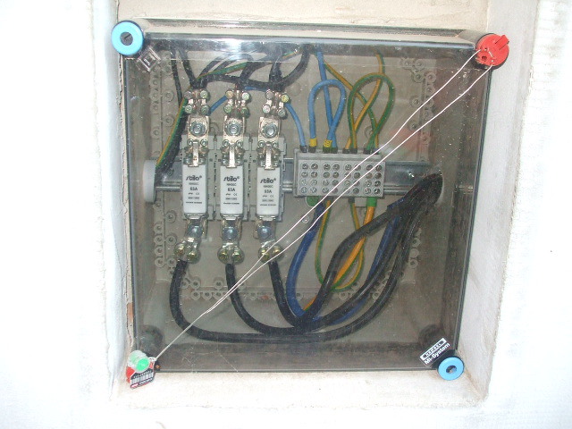

Mivel társasház, a földszinten ahol a földelőszonda is van, az első túláramvédelmi dobozban.
Egy ilyennek kell lennie, a tűzvédelmi főkapcsoló előtt. A hozzászólás módosítva: Jún 22, 2018
Az a piros vezeték kérdéses, hogy hol is van a másik vége. Meg kellene nézni, hogy mi van a kalapsín alatt. Van-e egy kötés a bejövő nullán. Megrajzoltam az elképzelésem az egyértelműség kedvéért. Sok régi kivitelezésnél így csinálták, főleg családi házaknál.
Megjegyzés: Én ezt a bekötést, kipróbáltam az áthidalóval is, és mindig lecsapta a fi-relét, ezért kértem segítséget, ha áthidalóval működött volna, te se kérdezhetnél most.
A ház kapcsoló szekrénye, és az én villanyórám.
Kerek legyen a történet, földelés áthidalóról is készítettem fotót, amit eltávolítottam. Rakjam vissza? Vagy a relét távolítsam el? A társasház megrendelte az elektromosság felülvizsgálatát, mert sokan szeretnének inverteres klímára áttérni, olcsóbb fűtés céljából. Esetleg volna javaslatok erre?

Az áthidalót semmiképpen se rakd vissza, értelmetlen lenne ekkor a FI relé.
A Fi relé léte életvédelmi szempontból fontos. Szerintem ez így jó ahogy van. De azért még érdekes lehet, hogy a földelő szonda dobozában lévő piros vezeték másik vége hol is lehet. Talán a legutóbbi rajzom irányadó lehet?
Én az első emeleten lakom, tehát a szondát a pincében kell keresnem, vagy a ház tövében lefúrva egy méterre.
Megjegyzés: Nálam a gázvezeték, és a fürdőkád is földelve van.
És vajon az a vezeték hova van bekötve a falban???
Ez a kérdés számomra úgy hangzik, melyik volt előbb, tyúk vagy a tojás?
Milyen szakember az, aki földeléseket végez csak úgy a falban? Ismersz ilyen kontár szerelőket?
Nem értem mi a gond, hiszen minden világos.
A kismegszakító dobozba ( elosztódoboz ) 2 db zöld-sárga vezeték van bekötve. Egyik vége a villanyórához megy, a másik az EPH, tehát ide a csövekhez víz, gáz.
Az átkötés, pontosabban a PEN szétválasztás, mint írtam és képet is, a társasház kapcsoló szekrényében van. Ez után már nem szabad összekötni a Nullát és a védőföldet.

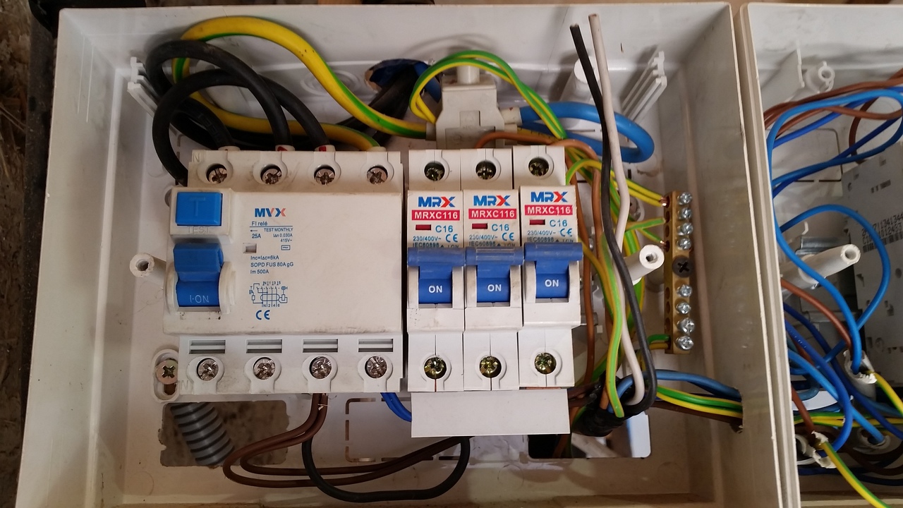

Fi relét vagdossa nagyobb teljesítményű fogyasztó esetén. Mindent kiiktatva ha rákötök pl egy hőlégfúvót ami ráadásul földeletlen, akkor is leold. Tudok ezzel kezdeni valamit, vagy kuka? Mellékeltem a képét. Üdv
Nulla és földelés zárlat esetén szokott így viselkedni.
Mindjárt megnézem, de úgy tudom, hogy a nulla össze van kötve a földelő szondával még a Fi relé előtt.
Az oszloptó a fi rléig pár éve lett kiépítva, regisztrált villanyszerelő csinálta. Üdv
A Fi-relé után van valahol zárlat, elvileg. Nem törvényszerű a dolog de én már három ilyen esettel is találkoztam.
Ha jól látom, akkor ez kismegszakító is egyben, és ebben az esetben nem a hibaáram miatt old le.
De nem értek hozzá (bár jártam már én is hasonlóan).
Teljes hálózat ki van iktatva.
A kérdésem inkább az, hogy a gyakorlatba szokott hibás lenni fi relé? Mert ahogy olvasgattam a témába, az jön le, hogy nem. Üdv
Ha az is, a 25 ampernek az 1 tizedénél járhattam.
Ez nem földelés, hanem gányolás.
Gyári földelőbilincs,(OBO, stb) és minimum 4mm2 vezeték. Az földelés. Ez a lefestett Hilti szalag "nem minősithető" kategória.
Az csak FI relé! Zárlatvédelmet nem tud.
Adatlapot nem találtam hozzá.
Nincs is rá szükség, csak meg kell nézni a felnagyított képen a rá nyomtatott rajzjelet. Az nem tartalmaz zárlat és bimetálos túlterhelés védelmet.

Jó volna egy kissé távolabbi képet is készíteni mert néhány furcsa dolgot látok! A FI relé 4 pólusú, azaz 3 fázisú. Úgy tűnik elmenő oldalon (alul) csak egy fázis megy el. Ettől még a hibaáram védelem működik, DE a nulla pont nem jó helyre van kötve. A készüléken (ezen) bal szélső a nulla vezető helye. Ha tényleg három fázisú a betáplálás, a teszt kör 400V-ot kap teszt gomb megnyomásakor 230V helyett. Ha meg csak egy fázist kap, sosem volt hatásos a teszt gomb. Lehet, hogy sosem volt megnyomva? A jobb oldalon felül zöld-sárga vezeték megy "nullaként", Vajon a PEN sínről van idekötve? Az elmenő vezetékek túl vékonyak, ide is 10mm2 kellene!
Igen, Nulla, L1, L2, L3 a bekötési sorrend felül is és alul is.
A képen szemmel láthatóan nem így van.
Srácok, köszi, az észrevételt, ez eddig fel se tűnt, poén, hogy ez a rész így lett átadva villanyszerelő által, csak az utána jövő részt csináltam én.
Még nagyobb poén, hogy ez eddig tette a dolgát, beleesett egy vödör vízbe az elosztó és szépen leoldott, ha meglámpáztam a fázis- földelést akkor is. Mellékelt képen pont takarásba van, de a szondához is vastag földelőkábel megy és a relé elé van bekötve. 3 kábel van befűzve, de csak 1 fázis jön be. Üdv. A hozzászólás módosítva: Júl 11, 2018
