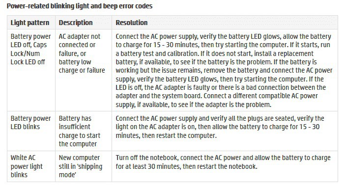

HP/Compaq oldalán ott van a válasz (lásd képek). Ha 2015 előtti a géped, akkor: (villanások száma - hiba oka: megoldás) 1 - CPU 2 - BIOS: gép legyen töltőn, tartsd lenyomva a windows és a B billentyűt és nyomd le a bekapcsológombot 1 másodpercre; A BIOS megpróbálja az EFI particióból visszatölteni a jó változatot. 3 - RAM 4 - GPU 5 - alaplap 6 - BIOS: Mind a négy nyil-billentyűt lenyomva kell tartani; A BIOS megpróbálja az EFI particióból visszatölteni a jó változatot. Üdv: Péter
