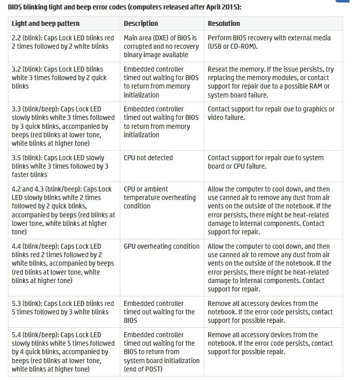

(#) afp válasza IMi hozzászólására (») Júl 5, 2018 /
HP/Compaq oldalán ott van a válasz (lásd képek).
Ha 2015 előtti a géped, akkor:
(villanások száma - hiba oka: megoldás)
1 - CPU
2 - BIOS: gép legyen töltőn, tartsd lenyomva a windows és a B billentyűt és nyomd le a bekapcsológombot 1 másodpercre; A BIOS megpróbálja az EFI particióból visszatölteni a jó változatot.
3 - RAM
4 - GPU
5 - alaplap
6 - BIOS: Mind a négy nyil-billentyűt lenyomva kell tartani; A BIOS megpróbálja az EFI particióból visszatölteni a jó változatot.
Üdv:
Péter

(#) IMi válasza afp hozzászólására (») Júl 5, 2018 /
Sajnos 1-et villog. Még azért méregetek benne, csak időt nem tudok most erre fordítani.
Azért hasznos infó.
