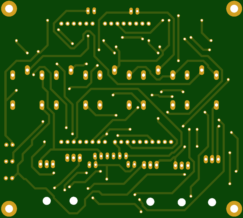

(#) kriszrap hozzászólása Jún 28, 2018 /
Sziasztok megcsináltam ezt a kapcsolást eagleba.
Kapcsolás
Kérem valaki ellenőrizze köszönöm

(#) sany válasza kriszrap hozzászólására (») Jún 28, 2018 /
A LM358 -nak és a 4558 -nak nem ugyanaz a lábkiosztása.
Ez a kapcsolás elég kusza lett.

(#) kriszrap válasza sany hozzászólására (») Jún 29, 2018 /
Megpróbáltam azt hogy minnel kissebb legyen a nyakterv mondjuk igaz kicsit kusza nem vagyok pro benne . Lm358 4558 nagy ugyan az a labkiosztasa. Úgy tudom.
(#) sany válasza kriszrap hozzászólására (») Jún 29, 2018 /
Bocsánat, valóban ugyan az a lábkiosztása.
Semmi baj
Már csak az a kérdés hogy a nyáktervet jól csináltam e.
Őszintén, a hangfrekvenciás áramkörökhöz nem nagyon érték a NYÁK tekintetében , hogy mit hova és hogyan, hogy ne gerjedjen, stb. De a többiek szívesen megmondják.
De én azt tanácsolnám , hogy szerintem teli földes PCB kellene.
(#) Alkotó válasza sany hozzászólására (») Jún 29, 2018 /
A "tele-föld"-el csak óvatosan, sok benne a kockázat. Lényegesen jobban átlátható ha a tervező dönti el az áramutakat.
(#) sany válasza Alkotó hozzászólására (») Jún 29, 2018 /
Csak azért mert az eredeti kapcsolás weboldalán található oldalon is azzal készült el a NYÁK.

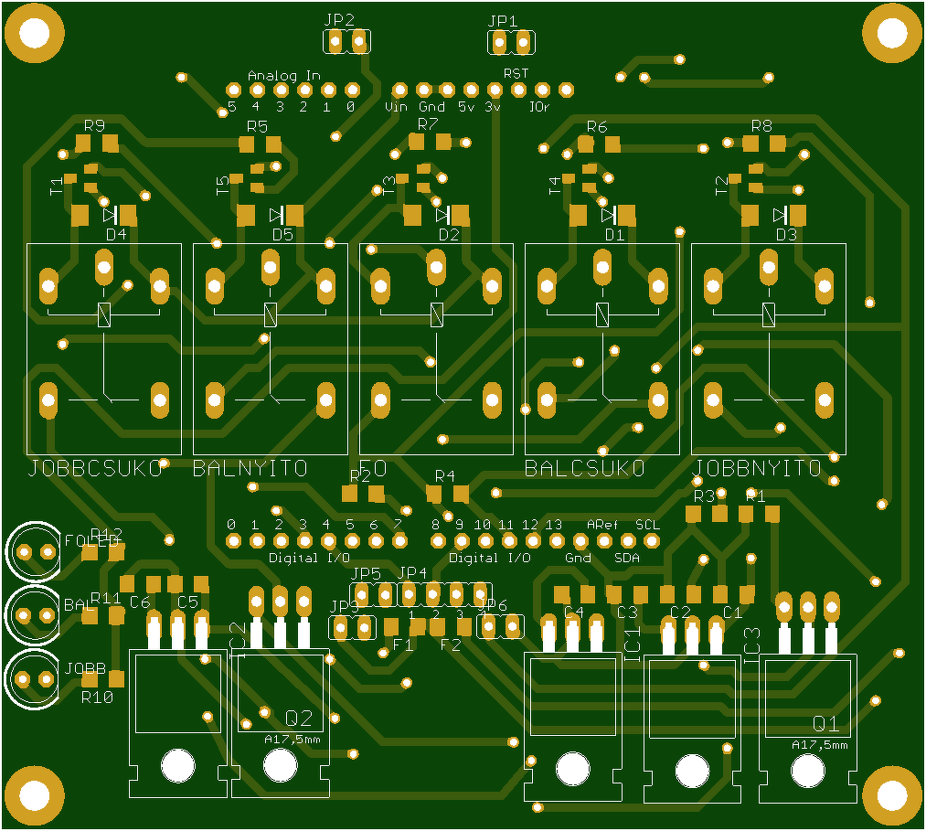

(#) zsolt58 válasza sany hozzászólására (») Jún 30, 2018 /
És most, hogy néz ki?
(#) niedziela válasza zsolt58 hozzászólására (») Jún 30, 2018 /
Úgy ahogy egy program közepes tudásu autoroutere végzett a huzalozással.
Szóval lenne mit javítani
(#) sany válasza zsolt58 hozzászólására (») Jún 30, 2018 /
Az F1 és F2 biztosíték SMD lesz? A motor karakterisztikája szerint 3600N -nál folyamatosan 3A vagy nagyobbat vesz fel. A kapcsolási rajzon szereplő 1,25A -eseknél nagyobbat kellene rakni.
A hozzászólás módosítva: Jún 30, 2018
Illetve a kapcsolási rajzon szereplő a FET-ek source ágában szereplő ellenállások ( R1 és R3)
szerintem feleslegesek.

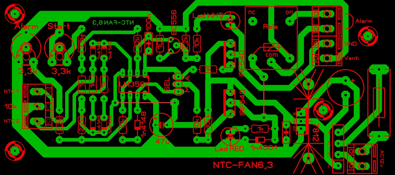

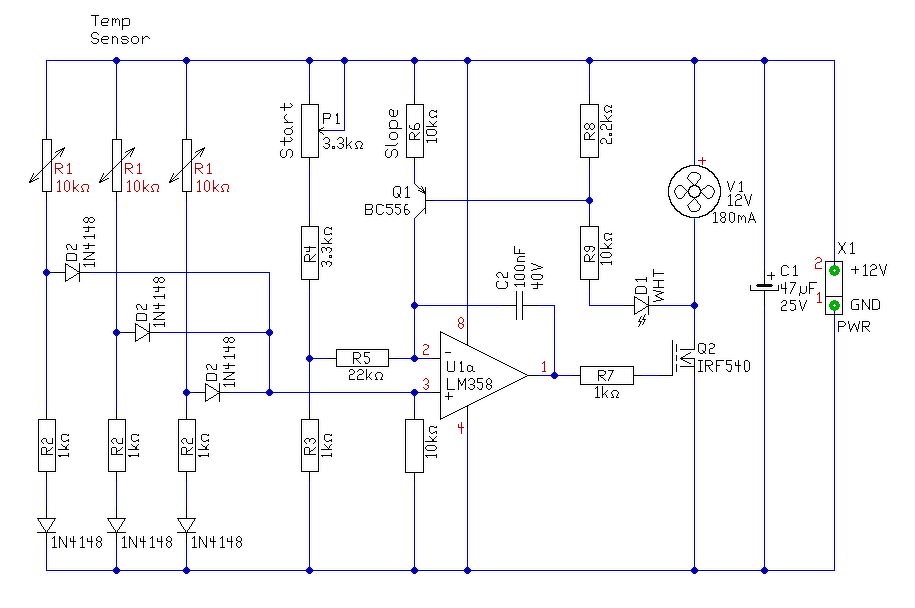

(#) nandika76 hozzászólása Júl 7, 2018 /
Sziasztok, egy Ntc-fan 6 kapcsolást próbáltam két termisztorosra megépíteni. Kérném ha valaki aki ráér ránézne, hogy jó lett e így.
Előre is köszönöm.
(#) kokozo válasza nandika76 hozzászólására (») Júl 7, 2018 /
Szia. Kapcs rajz?
(#) proli007 válasza nandika76 hozzászólására (») Júl 7, 2018 /
Hello! Átnézve, így nem igazán jó, mert az OPA két neminvertáló bemenete a "levegőben lóg". A közösítést (maximum képzést) inkább így old meg. Némi eltolást okoz a bázis-emitter nyitófeszültség, de az a potival kompenzálható.
A PN átmenet hőfokfüggése kb. 2mV/°C, de az NTC leadott feszültsége 50°-nál 1°C-ra kb. 113mV-ot változik. Tehát nem fogja túlzottan befolyásolni. Ha a Start poti alatti 3,3k ellenállást 2,2k-ra cseréled, akkor a Start pont kb. 36..53°C között állítható be.
(#) nandika76 válasza proli007 hozzászólására (») Júl 7, 2018 /
Közönöm, tehát ez így nem fog jól működni. Ezt próbáltam alkalmazni
Majdnem. A 10k-t a 3-4 láb közül ugyan is lehagytad. Valamint ha ide csatlakozik a másik (komparátor) fokozat visszacsatolása, annak ellenállását is növelni kell. Mert eredetileg az 1K-ra csatolt vissza.
