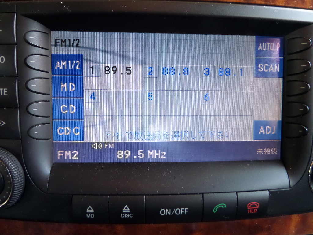

(#) doktors hozzászólása Júl 9, 2018 /
Sziasztok, nem tudom jó helyen érdeklődöm-e.
Szeretnék érdeklődni, hogy tudnátok-e ajánlani valakit, aki az autórádióm FM sávjának magas tartományba való átalakítását elvégezné? Azért van erre szükségem, mert ez nem egy egyszerű autórádió, hanem egy Mercedes gépkocsi úgynevezett Comand egysége, ami a rádiót is tartalmazza. Sajnos a gépkocsim japán felhasználásra készült, így csak 90 MHz-ig tudja az FM sávot, így egyetlen magyar adót képes fogni. A rádiót ki tudom szerelni.
Köszönettel
Dr. Sebestyén Zsolt
