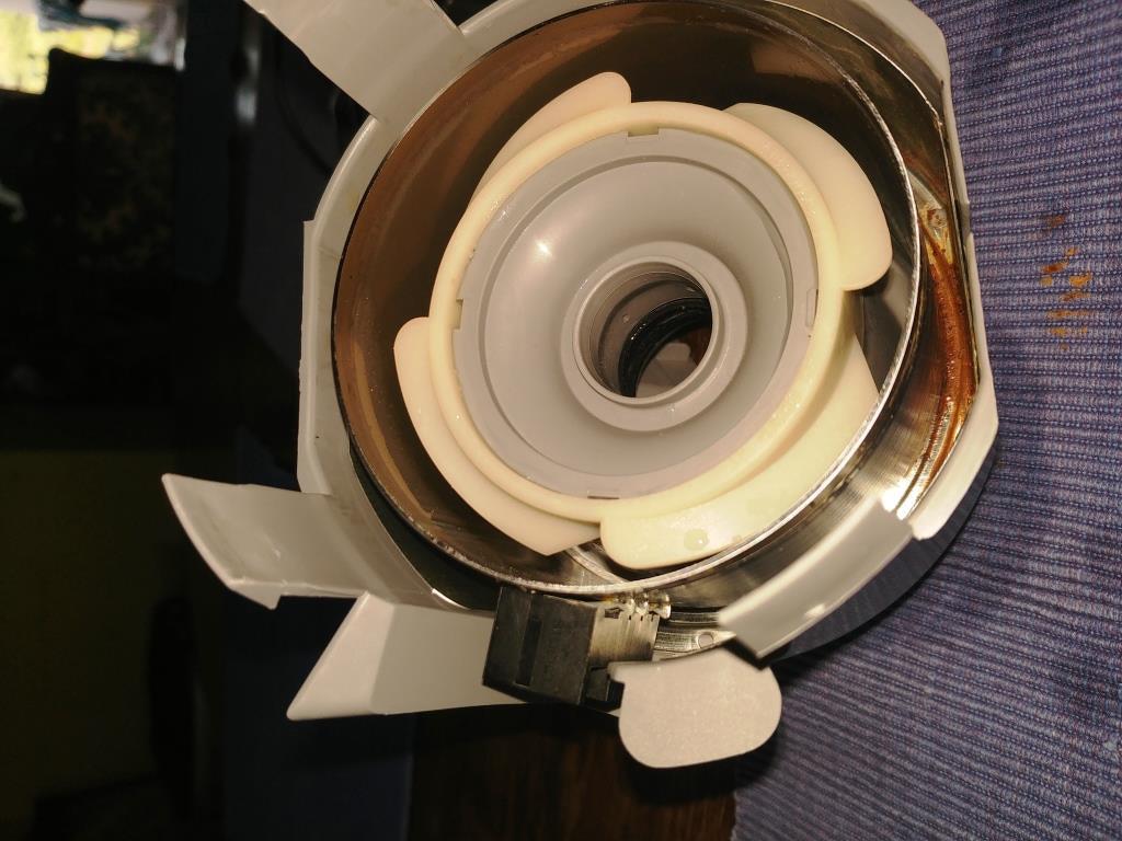

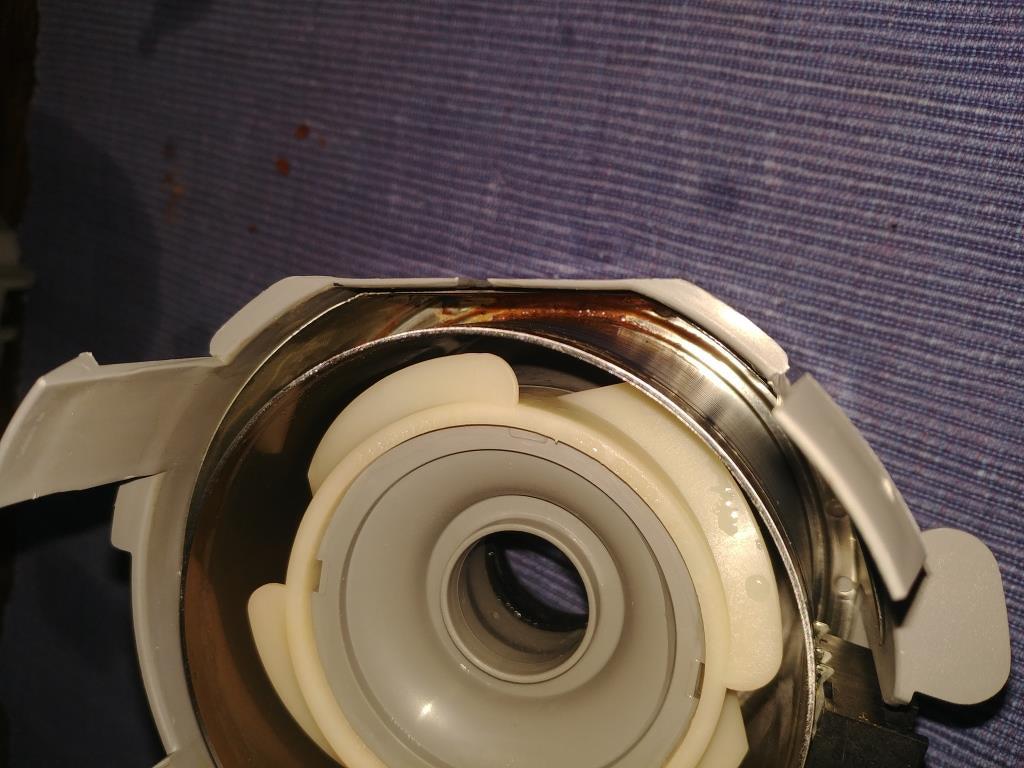

(#) matitutu válasza Dino71 hozzászólására (») Jún 25, 2018 /
SMV53L30 Bosch mosogatógép E-09 hiba.Na annak a rozsdafoltnak nem szabad ott lennie a paláston kivül.Így a fűtőszál kuka és sajnos nem javítható.Köszi Bosch 30ropi minusz..(00755078) szívattyú csere

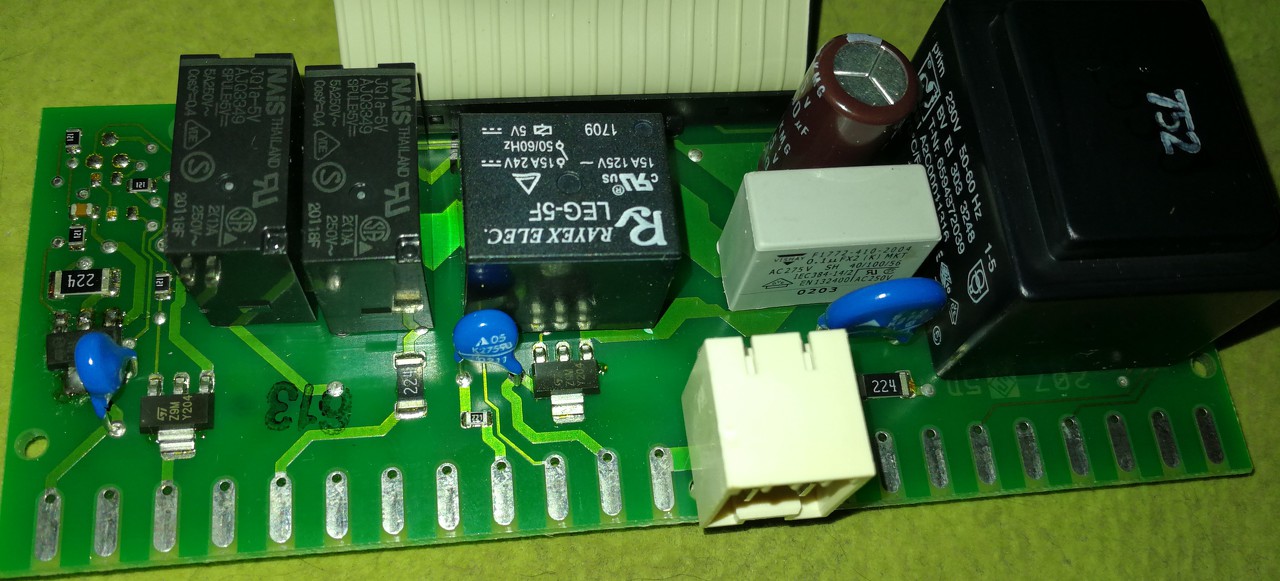

(#) péter71 hozzászólása Júl 22, 2018 /
Sziasztok. Whirlpool ADP 3T mosogatógéppel van problémám. Bekapcsoláskor,de program még nincs kiválasztva, állandóan megy a fűtés. A relét megnéztem nincs beégve. A relét vezérlő smd tranzisztor, műszerrel nem zárlatos, de még nem cseréltem. Ha ez is jó mi lehet a baj?
(#) botesz válasza péter71 hozzászólására (») Júl 22, 2018 /
Nem testes a betét?Próbáld ki úgy hogy fordítva dugod be a konnektorba.
(#) botesz válasza kriro hozzászólására (») Júl 22, 2018 /
Zárj a csapon.
(#) Balaton válasza péter71 hozzászólására (») Júl 22, 2018 /
Üdv, épp minap volt dolgom egy fűtéssel. Folyamatosan fűtött. A relé mérve jó volt, de, ha behúzott beragadt, jóval később engedett el. Cseréltem és így jó lett.
Lehet, hogy hasonló a probléma.
(#) péter71 válasza botesz hozzászólására (») Júl 22, 2018 /
Szia. Lehúztam mind két vezetéket, a betétről, és a műszert raktam a vezeték végekre. És állandó 230 v-ot mérek. A betétet is mértem a testhez képest ,és nem sipolt a műszer.
(#) zolika60 válasza péter71 hozzászólására (») Júl 23, 2018 /
A sípoló csak zárlat megállapításra jó. Ha nagy átmeneti ellenállás van a test felé az is okozhat hibát. Megaohmos méréshatárban mérj.
(#) péter71 válasza zolika60 hozzászólására (») Júl 23, 2018 /
Köszi. Megmérem úgy is, de a 230volt a vezetéken van állandóan, nincs rádugva a betétre.A relé nincs beégve. Nem, lehet valami más a rossz, ami azt adja az elektronikának, hogy fűtsön?
De lehet. Én csak arra utaltam, hogy a sípoló nem alkalmas a testzárlatos fűtőbetét kiszűrésére.
(#) Balaton válasza péter71 hozzászólására (») Júl 24, 2018 /
Esetleg egy ellenőrző mérés. Ha forrasztasz 2 vezetéket a relé tekercs bemenetére, megmérheted a vezetékeken, hogy kap e vezérlést a relé. A feszültség a relére van írva.
Avagy egy nagyítóval nézd át a pici triacokat nincsenek e sérülve, robbanva.
(#) péter71 válasza Balaton hozzászólására (») Júl 25, 2018 /
Most ott tartok,hogy az elektronikára csak a bemenő230 v-ot rakom, és a fűtés kimenetén nincs rajt a 230 volt. Egyesével dugom vissza a panelra a különböző csatlakozókat, és amelyiknél bekapcsol a fűtés, talán ott lesz a gond. Ez csak az én véleményem, de megpróbálom.
(#) Balaton válasza péter71 hozzászólására (») Júl 25, 2018 /
Jó játékot! Azért írj, ha így sikerül megtudni valamit.
