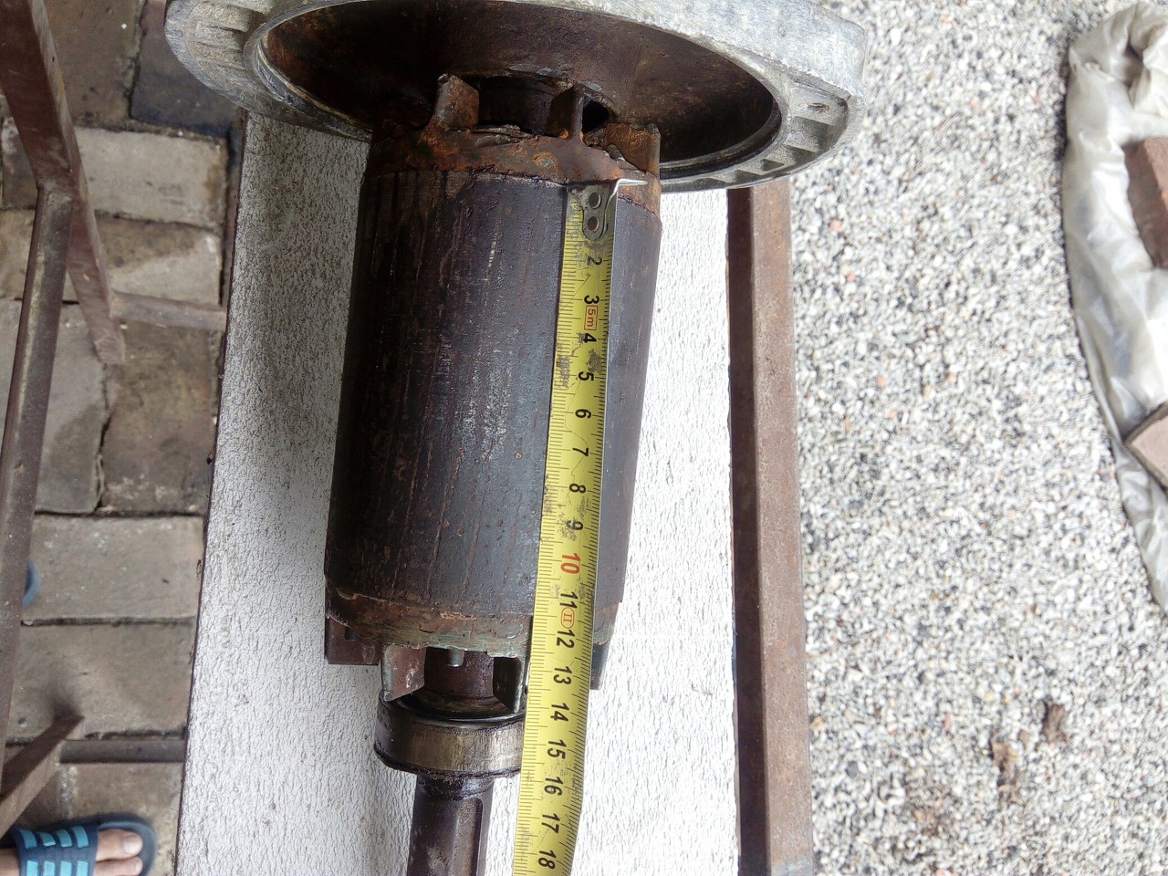

Sziasztok! Imi motor súlyból lehet következtetni a teljesitményére? Adattábla lekopott.Ipari árammal müködik ami nincs. 21kg os cirkulán használt motorról van szó.
Szia! A tengely átmérőjéből és annak közepétől mért, talptól való magasságából lehet mondani közelítő értéket.
Szia! A tengely átmérö 25mm magassága a talp és a közepe között 9cm. Szétszedtem. Vannak képeim a belsö méretekröl, csak túl nagy a mérete. Nem tudom feltölteni.A forgórész átméröje 9cm. A hossza 11,5 cm.
Ez a motor nagy valószínűséggel HZF vagy HZFM 90C-4 jelzésű és három fázisú, 2200W, 3LE, 1440f/p, 5.0/8.7A a névleges árama. A súly és a tengely átmérő no meg a kialakítás ezt adja meg a táblázatban. Ha nincs az első pajzson elöl kis perem kialakítva és benne négy furat, akkor sima HZF és az 20.8kg, ha pedig van akkor az HZFM és az 21.1kg, ez a kettő adat a nyomra vezető.

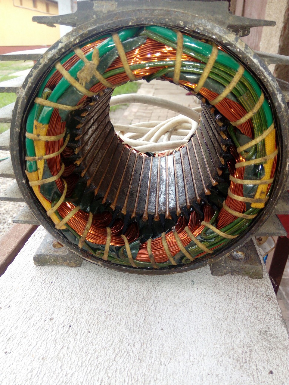

Szervusztok! Olyan kérdéssel fordulok hozzátok,hogy valakinek van pontos adata a HZ772R7e23-ról? A tekercseléssel nincs gondom mert azok adatai meg vannak de a kondit nem tudom milyen való rá a gazdája tavaly hozta hogy tekerjem meg az meg is történt idén hívott hogy nézzem már meg mert szarrá olvadt neki. Szaga nem volt a motornak és leszerelni sem akarta mert szivattyúnak használja így sűrgősen kellett neki. Mivel a gyári értéket nem tudtam pontosan így a teljesítményből ki indulva 60 mikrós kondit ajánlottam neki. 1200W kb ennyinek jónak kéne lenni. Egy hete hozta hogy nem megy a motor megvan szorulva,szétkaptam az összes tekercs szétégve a szigetelők elolvadtak és befolytak a légrésbe így szorult meg. megtekertem megint de most raktam bele egy klixont 105 fokosat. Összerakom járattam direkt pár percet kíváncsi voltam mennyire melegszik hát megkaptam a választ kb 3 perc után lekapcsolt a védőrelé. Na most itt van a bökkenő hogy miért is erre indítókondi kell vagy üzemi? De azelőtt is az volt rajta és mégis működött. Üzem közben viszont volt egy fura hangja egy bizonyos időnként hullámzó hangja van. Teljesen tanácstalan vagyok hogy mi baj van már az is megfordult a fejemben hogy a forgórész valahol szakadt lenne? Ha van valakinek valami jó ötlete vagy csinált már ilyet akkor szívesen fogadom a válaszát! Köszönöm!
Szia! Szedd szét és csinálj egy képet a tekercsekről, akkor többet tudunk mondani. Így csak találgatni lehet.

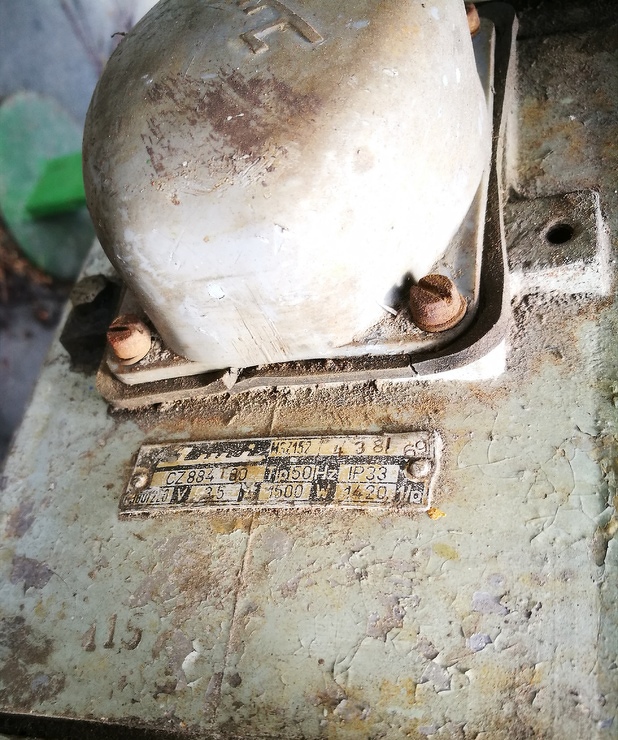

Lenne itt egy IMI villanymotor, amit típus alapján nem találok az IMI motorkatalógusban, esetleg tudnátok segíteni? Köszönöm.
Mit szeretnél róla tudni, ami nincs a típustáblán?
Ehhez egy tolómérő általában elegendő, nem kell semmilyen adatlap.
Igen, ha kezembe lenne a motor és nem kellene taláromra csapágyat venni, de mindeggy majd megoldom.
.... 60205 Z vagy ZZ vagy 2Z. 1100W-tól már ez a méret való bele.
Üdv! 60205-ös csapágyat nem valószínű, hogy tud venni, az inkább 6205-ös lesz.
Köszönöm urak, én is erre a méretre tippeltem.
