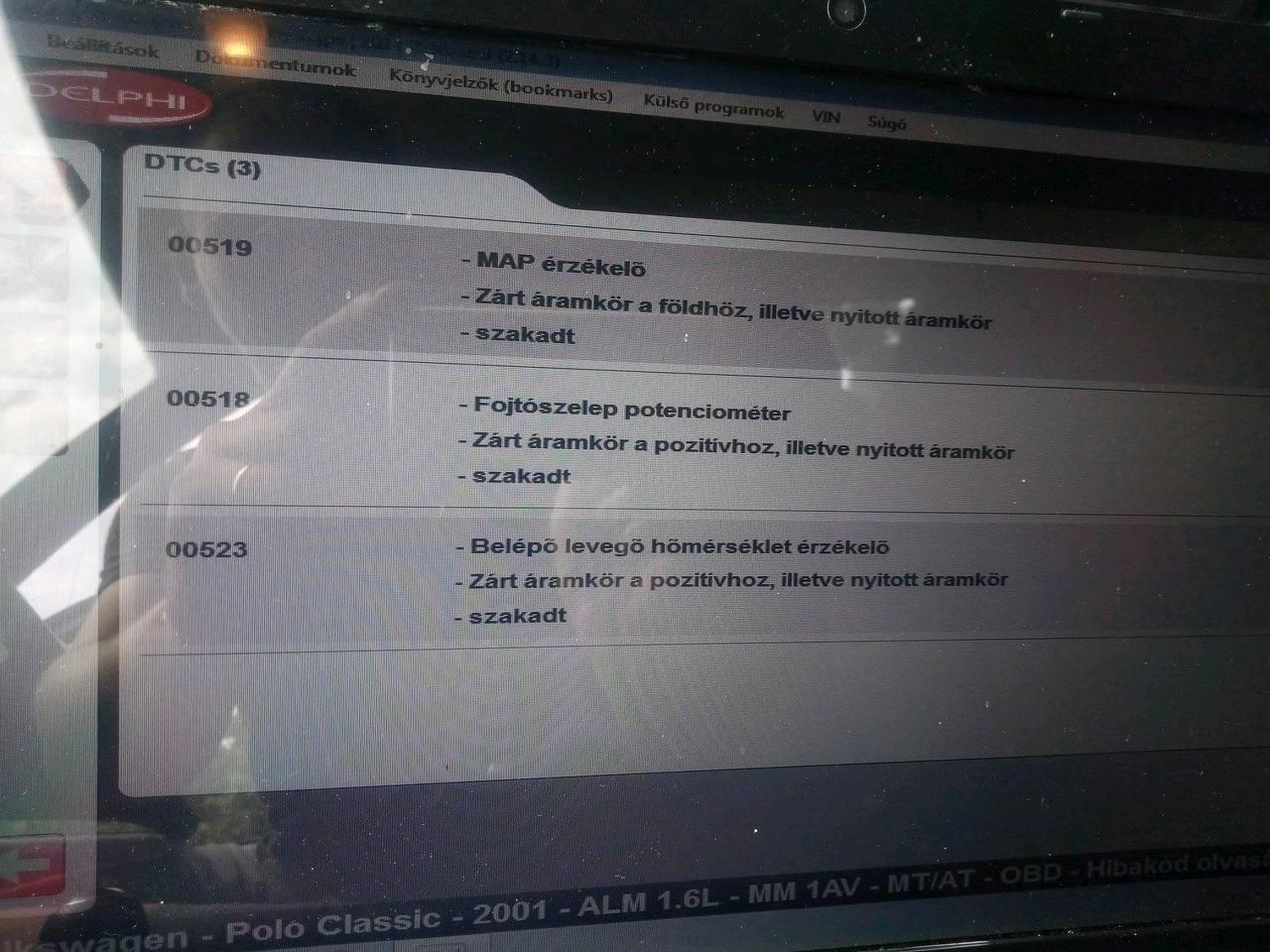

(#) djkoko válasza antikzsolt hozzászólására (») Aug 24, 2018 /
Levegőszűrő új benne, legutóbbi olajcserén ez is megtörtént. Üzemanyagszűrő még nem, de egy próbát megér.
(#) attika válasza djkoko hozzászólására (») Aug 24, 2018 / 1
Ha hidegen nem indul akkor az valami hőmérséklet jeladó hiba lehet.
Nem biztos, hogy az a jeladó ami a műszernek ad jelet.
Lehet benne még pluszba egy másik is.
Az üzemanyagszűrőnek semmi köze nincs a hidegen nem indulok melegen meg igenhez.
(#) djkoko válasza attika hozzászólására (») Aug 25, 2018 /
Az 5 volt körüli feszültség az alapjárati motornál nem kevés?
(#) attika válasza djkoko hozzászólására (») Aug 25, 2018 /
Hol mérted az 5V-ot? Melyik vezetékein?
(#) djkoko válasza attika hozzászólására (») Aug 26, 2018 /
Szia! Az alapjárati motornál amelyik a termosztátházban lévő jeladóhoz megy.
A képen egy korábbi diagnosztika

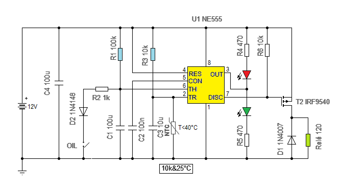

Szeretnek az automba egy elektromos kiegeszito futest beszerelni. Gyarilag 80A-es generator volt, nemreg meghalt, igy 120A-esre csereltem. A kiegeszito futest motor inditas utan azonnal rakapcsolhatom a generatorra, vagy kell-e egy 10-15 masodperces kesleltetes neki, az akku/generator vedelme miatt?
A kiegeszito futes tapellatasat vihetem direkt a generatorrol egy 60A-es biztositekon keresztul?
Lemertem, hatso ablak futessel, bekapcsolt tavolsagi fenyszoroval, bekapcsolt radioval, es maximalisra felhuzott utaster ventillatorral 58,5A-el van terhelve a generator kozvetlen inditas utan.

Elektromosan fut, 3db izzogyertya van a hutovizbe teve. Ilyen felepites
(#) mtomihun válasza Csongi_ hozzászólására (») Szept 9, 2018 / 1
Jó lenne tudni, hogy a 3db izzítógyertya mekkora áramot vesz fel, de általában 10A körül van egy gyertya árama. Ha ezt a 30A-t hozzáadod az általad mért kb 60A-hoz, az már nem kevés. A 120A-os generátor 120A-t alapjáraton nem tud szerintem.
Vagy figyelj arra, hogy egyből ne kapcsolj világítást, max befúvóventit, stb.
(#) Tomi20 válasza Csongi_ hozzászólására (») Szept 9, 2018 /
Gyárilag a Diesel autókban van ilyen beszerelve, ha jól emlékszek 40 fokos vízhőfokig működnek, megfelelő vezeték átmérőre ügyelve nyugodtan bekötheted, ami a képen van test kábel, az már a 3 gyertyához kevés lehet, illetve tennék hővédelmet a fűtőegységre, került hozzánk olyan autó, amiből elfolyt a hűtővíz, nem hűtötte semmi a gyertyákat, lángra kapott a gumicső, kishíjján leégett az autó, szerencsére egy kamionos adott neki poroltót, és el tudták oltani a motorteret, ez egy Renault volt, gyári rendszer...

Az enyemet en keszitettem, sargarez csobol, esztergaltattam sargarezbol ''csabarokat'', ebbe lesznek a gyertrak csavarva, ami a csore van forrasztva 35%-os ezusttel. En 2db 70fokos bimetal termosztatot teszek sorba a kiegeszito futes hazara, evvel is probalom biztonsagosabba tenni. A gyertyakhoz egyenkent 4-es kabelt gondoltam, testelesnek meg 6-ost.

(#) erbe válasza Csongi_ hozzászólására (») Szept 9, 2018 / 1
„hatso ablak futessel, bekapcsolt tavolsagi fenyszoroval, bekapcsolt radioval, es maximalisra felhuzott utaster ventillatorral 58,5A-el van terhelve a generator kozvetlen inditas utan.”
Aki indítás előtt ennyi mindent bekapcsolgat, az kb. olyan, mint akit a klinikai halálból 10 perc után élesztenek.
A generátornak indítás után épp elég az akkut visszatölteni. Az 58,5 A-nek nagy része úgyis erre mehet el. De a többi nagyon fölösleges.
(#) zolika60 válasza erbe hozzászólására (») Szept 9, 2018 /
Van olyan autó, amiben csak 45A-es a generátor. 120A-ből azért még marad akkut tölteni.
(#) Csongi_ válasza erbe hozzászólására (») Szept 9, 2018 /
Probaltam bekapcsolni a leheto legtobb fogyasztot, hogy lassam mennyi tartalekom marad a 120A-bol. Gyakorlatilag meg maradt 60A-em a kiegeszito futesnek, de ez extrem eset. Nem fogom sohase jaratni a keringetoventillatort maxon kozvetlen inditas utan, mert semmi ertelme, meg tavolsagi fenyt sem fogok hasznalni.
