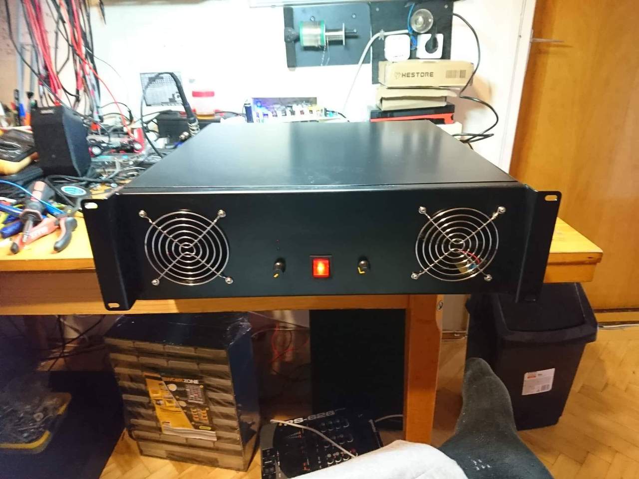

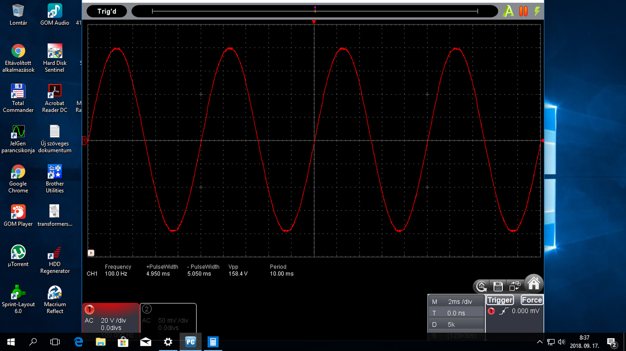

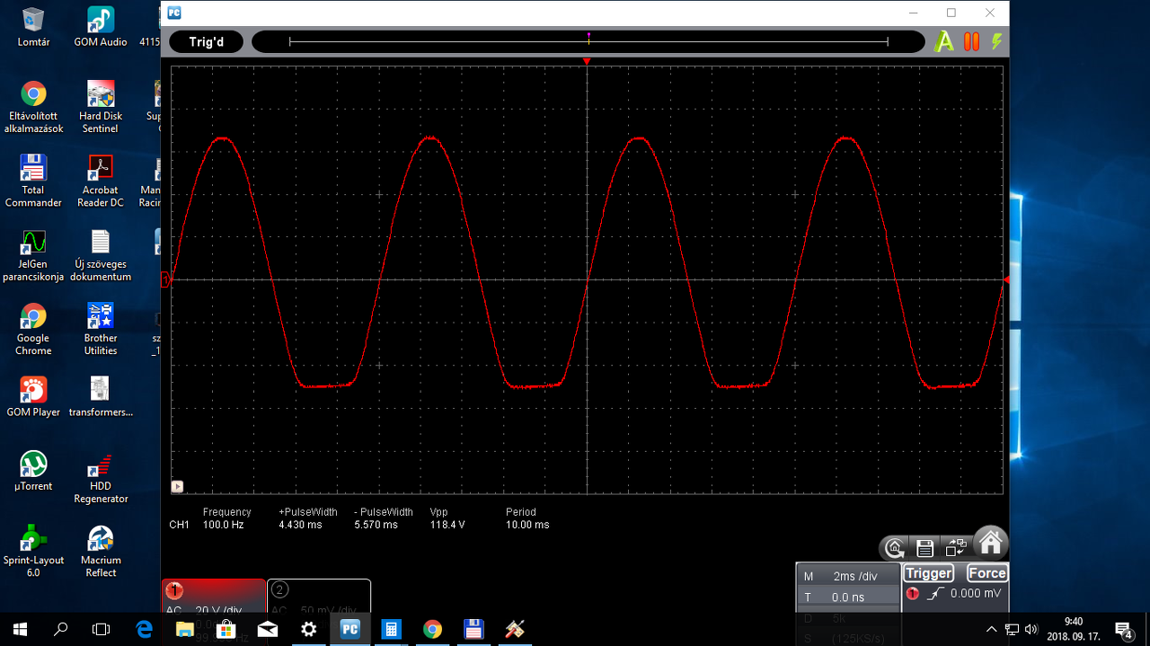

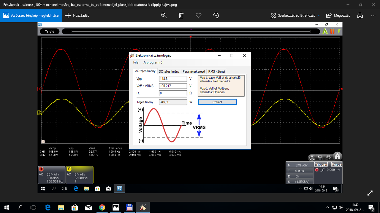

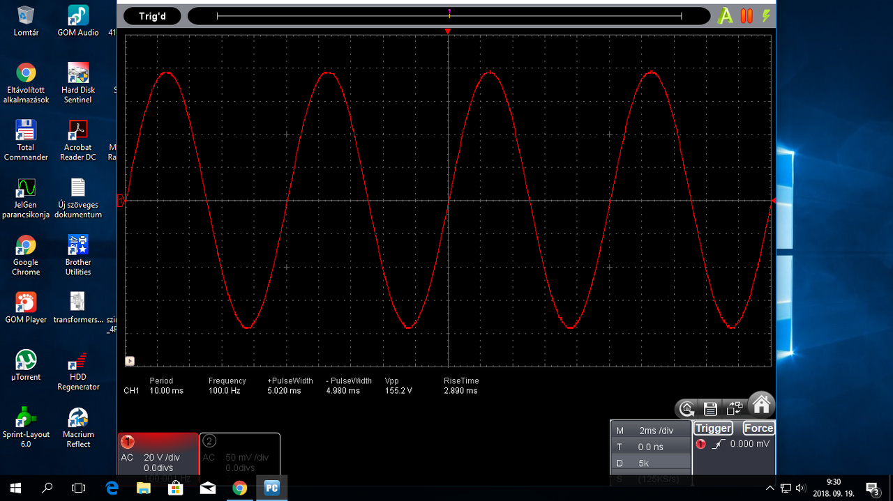

Sziasztok. Elkészült a,,N" mosfet amplifier 600 verzióm első métsekről itt van 2 kép. Véleményekre lenénk kiváncsi. Teljes tápfesz-> 184,5Vdc 8R műterhelés.
(#) zotya1983 válasza krisz69 hozzászólására (») Szept 20, 2018 / 2
8ohm, és 78V van a kimeneten?Szépnek hallatszik elsőre de Mert ugye 158 vPP.. Vajon mennyi árammal? 5-6 A ??? Akkor nem volt érdemes 12 fetet betenni 400w hoz.... Ekkora batár erősítőhöz erős toroid trafó dukál..
A 20V tápesés elfogadhatatlan ha itt is ez van... A +-85v ennek az irfp 460 nnak 6 pár esetén nem sok és persze kell az áram is a 600w hoz... Kicsit feljebb kéne mérni 1-10 khz en is hogy mit csinál ott...

(#) Alkotó válasza krisz69 hozzászólására (») Szept 20, 2018 /
Belülről milyen? Szívesen megnézném hogyan oldottad meg a kritikus részeket.
Ha 156 V a kimeneti feszültség csúcsértéke, akkor ez 55,15 V effektív értéket jelent, ami 8 ohmos terhelésen 380 W teljesítmény. Ez komoly érték, de nem tudjuk a mérés közben mindkét csatorna terhelve volt-e egyszerre vagy csak az egyik. A tápegység szempontjából ez lényeges különbség, ha közös a táp.
Ha egyéb korlátja nincs a dolognak, akkor érdemes lenne a mérést 4 ohmon is megismételni (mindkét csatorna egyidejű terhelése mellett). A kér érték viszonyából több hasznos következtetés is levonható. Illetve itt jól tesztelhető a hűtés hatékonysága is.
(#) krisz69 válasza zotya1983 hozzászólására (») Szept 21, 2018 1 /
2*92,25Vdc üzemel.
(#) Ge Lee válasza krisz69 hozzászólására (») Szept 21, 2018 /

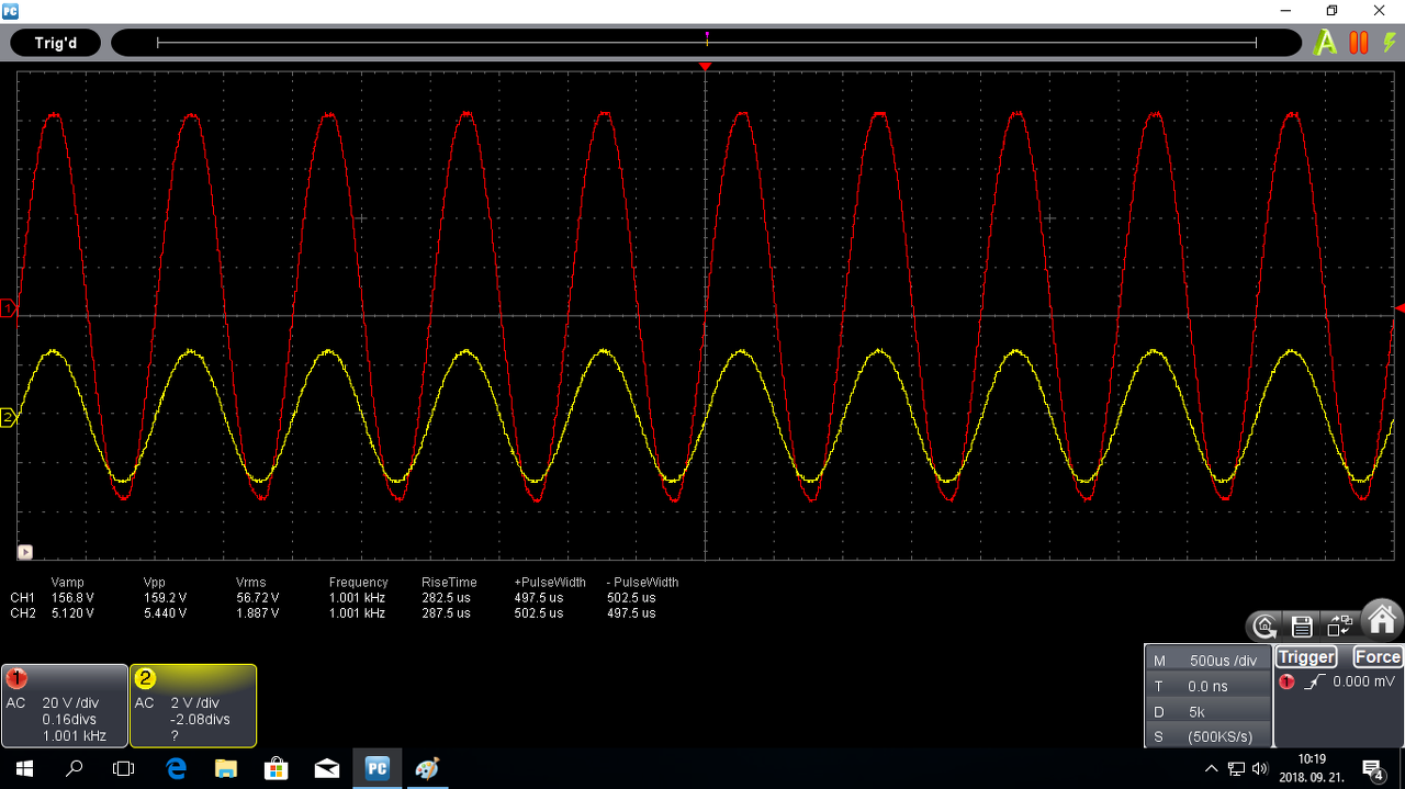

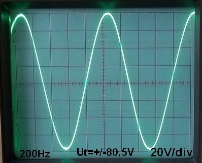

Csak úgy mondom, hogy a VF2 ekkora frekin közel tápig kivezérelhető, nem marad benne 10V oldalanként. Az ernyőfotón látszik a kivezérelhetőség a freki és a tápfesz függvényében. A bedobozolt változatom +/-91V-ról megy.
(#) krisz69 válasza Alkotó hozzászólására (») Szept 21, 2018 1 /

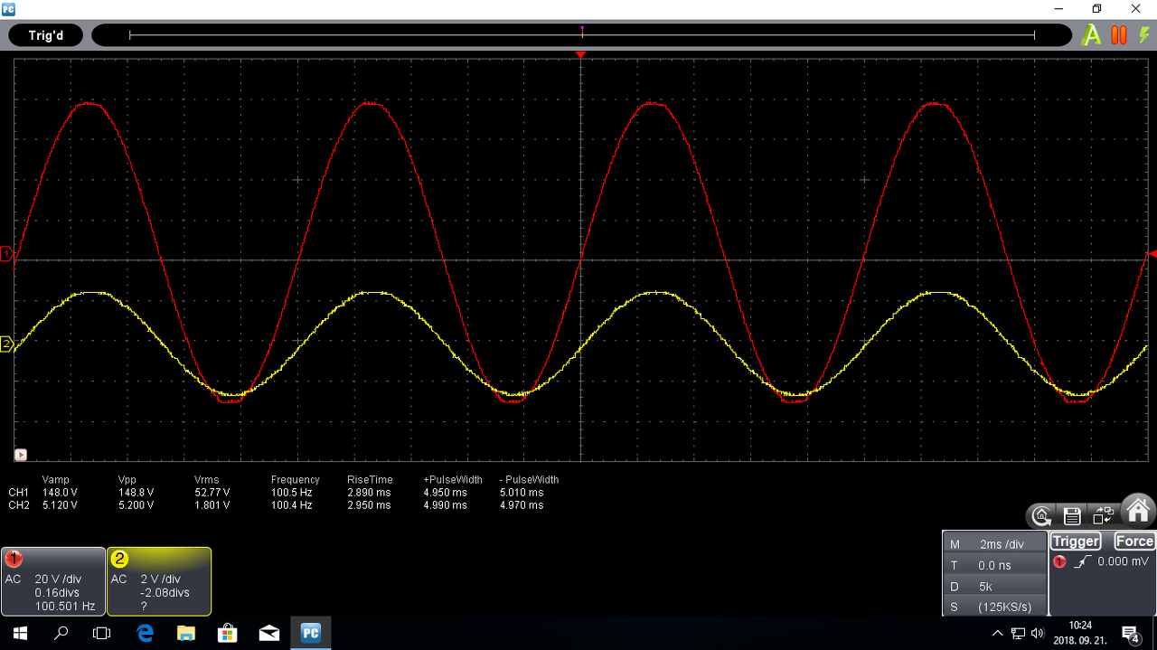

4R- en is kb 400w jött le. Sajnos ott már a toroid meg rogyik. 8R en lesz használva. De még csinálok olyan mérést is ahol egyszere a 2-oldalt terhelem meg. 8-8R -en, ott majd ki derül az igazság. (De persze zenét fog erősiteni ,és nem Szinusz jeleket ott meg úgye csúcsok vannak.)
(#) krisz69 válasza Ge Lee hozzászólására (») Szept 21, 2018 1 /
+10V van a meghajtásnak. A pozitiv oldalon.

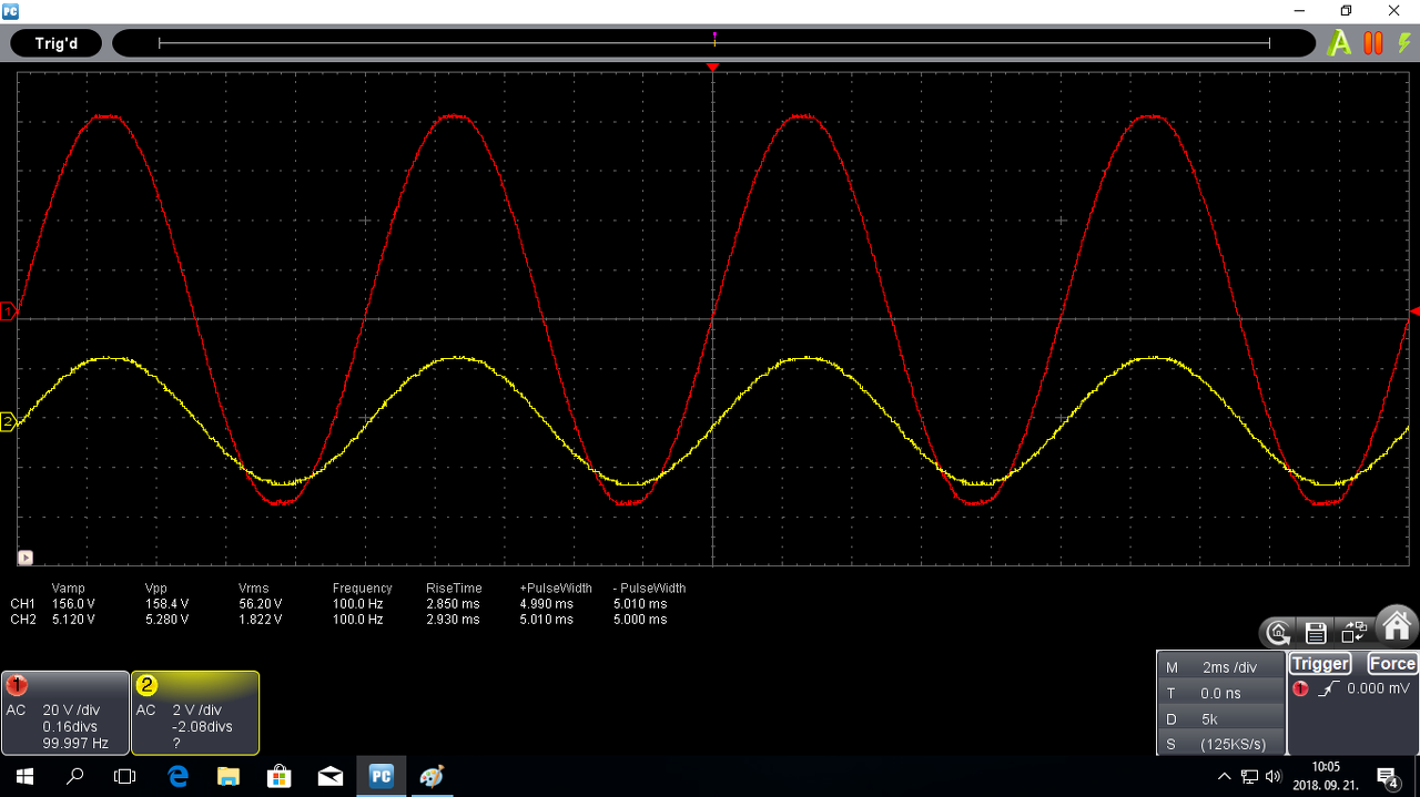

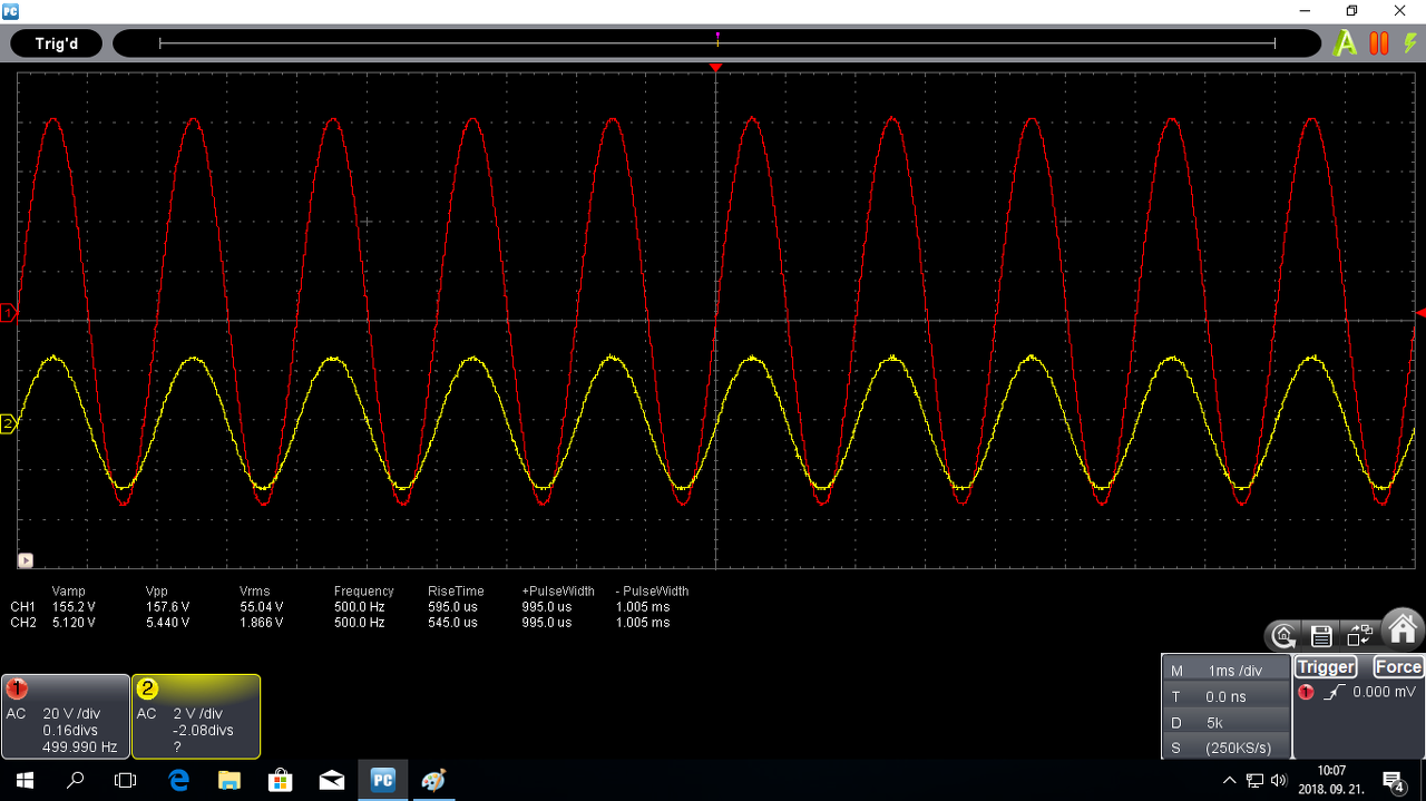

(#) krisz69 hozzászólása Szept 21, 2018 1 /
újabb mérések. ,,N" Mosfet 600/900. 8,7R műteher.

(#) krisz69 válasza krisz69 hozzászólására (») Szept 21, 2018 1 /
itt a végleges eredmény.
