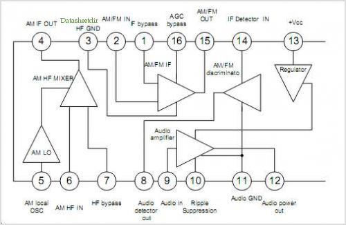

Ha valaki tudja,honnan lehet még beszerezni TCA 440-es ic-t,vagy az orosz változatát K174XA2,ebből lehet épiteni egy nagyon jó SSB vevőt.
Például itt.
Bocs, utólag látom, hogy nincs raktárkészlet, azért egy telefont megér. De próbálkozhatsz ezzel is: Bővebben: Link A hozzászólás módosítva: Szept 24, 2018

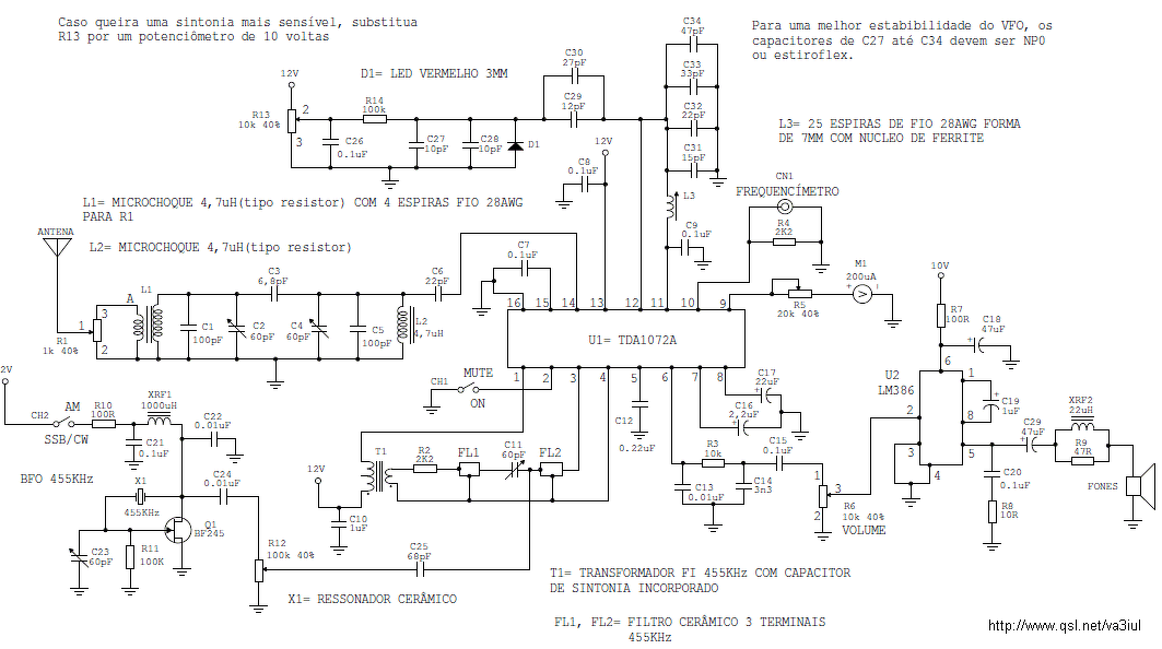

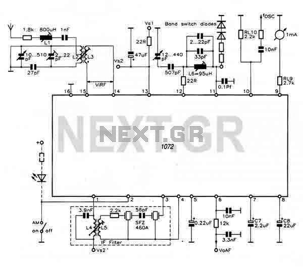

A TDA 1072 jóval olcsóbb,köszi szépen,találtam rajzot is ,eddig csak AM -nek.
Idézet: „eddig csak AM -nek.” SSB / CW- t (klasszikusan a VEFnél) úgy tudsz csinálni ha rá fütyülsz egy BFO-val a KF szűrője mellé. 1-2 pF kondival csatolsz be 1 -es 3 as lábainál vagy csak 1 pár centis drót darabbal (mint antenna) az IC KF fokozatai közelébe viszed a BFO jelét . Sajnos kissé zártabb a IC belső blokkjainak a huzalozása más irányú felhasználásra. Sajnos a MGC lehetősége szűkös , rókavevőnek nehezebb megoldani mert azt belső AGC lánc végzi .Amúgy biztos stabil az oszcija mert autórádiókhoz tervezték, ott meg +/- sok Celsius fokos a specifikáció.(nem régiben (2014-2015 év) szignálgenerátort is közöltek az RTben , sávonként 1 1 ilyen IC-t használtak LC oszcillátornak) A hozzászólás módosítva: Szept 24, 2018
Meg került az SSB-hez is,tulajdonképpen még kell épiteni hozzá egy BFO-t,ezt ki fogom próbálni
Már épp akartam írni, hogy a BFO -t becsatolod a KF szűrő kimenetére. Arra nem gondoltam, hogy a két kerámia szűrő közé, de talán így még jobb.

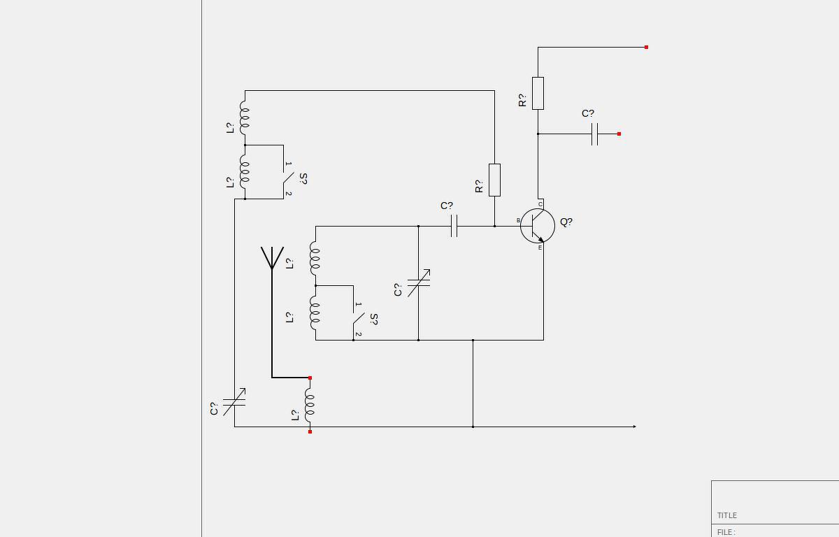

Sok elektroncsöves rajzban láttam, hogy leföldelik vagyis rövidre zárják a tekercs egy pontjat kapcsolóval. Tegyuk fel van 65+15 menet a visszacsatolásnál 20+5 és egy kapcsolóval lezárom, marad a kevesebb és más hullámhosszom vagyok. Ez működhet így? Próbálom rajzon szemléltetni. Végül is régen müködött de a visszacsatolt készülék rezgőköre érzékeny, kérdés be e rezeg.

A rövidre zárt menetek zavarni fogják a mellette lévő nem rövidre zárt tekercset.(csökkenti az induktivitását , lásd tnl "egérfogóját" mint forgó kondi nélküli hangoló rövidhullámon)
Tehát más lesz az induktivitása ahhoz képest ha nem lenne mellette közvetlen egy testen(ferriten) a rövidre zárt menetek. Ezt figyelembe kell venned a méretezésnél. |
