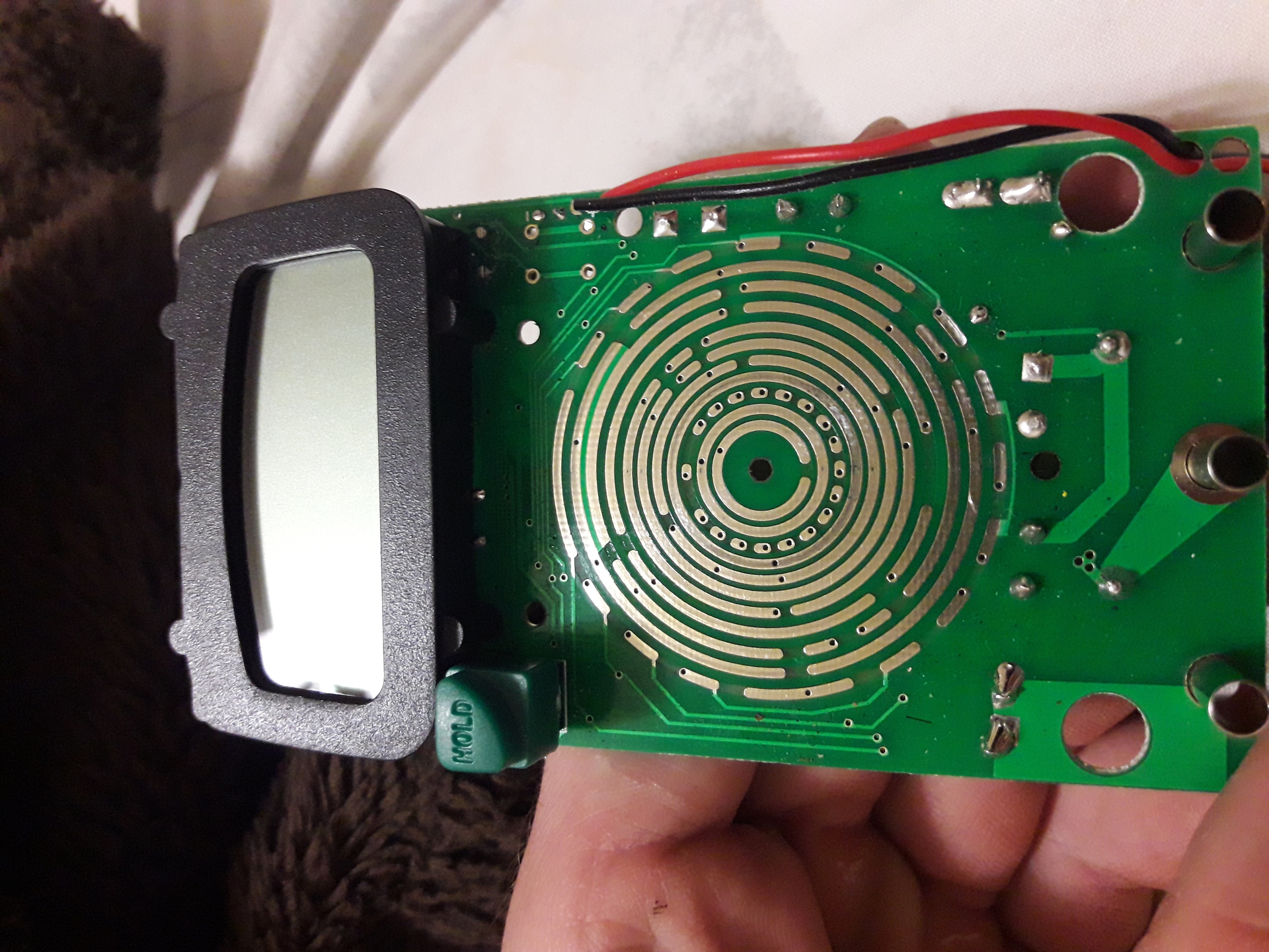

(#) bugyi680 hozzászólása Szept 22, 2018 /
Van egy Mastech M92X multiméterem.Kapcsolási rajzot tudna valaki küldeni??Az R13 és R14 ellenállások értékére lennék kiváncsi,mert szét égtek.
(#) Gafly válasza bugyi680 hozzászólására (») Szept 22, 2018 /
Ha lenne róla fénykép, kis szerencsével ki is lehetne találni...

(#) vargaf válasza bugyi680 hozzászólására (») Szept 22, 2018 / 1
A panelen lévő MS8221A jelzés alapján:
MS8221A
(#) fecameca válasza bugyi680 hozzászólására (») Szept 22, 2018 / 2
Szia! Nekem MS 830 van, de az ellenállások pozíciója alapján az értékek ezek lehetnek: R14 fekete-fehér-fehér-ezüst-zöld= 0,99 ohm, és R13 fehér-fekete-fekete-ezüst-zöld= 9 ohm. A talált MS 890 rajz alapján az értékek ezek lehetnek. Ha az R12 nálad 90 ohm, akkor biztos, hogy a többi is ugyanaz lehet nálad is. Ha jól mértem, akkor a 0,99 ohm megégett nálam is, mert én mindkettőt 9 ohmnak mértem, ami kizárt. Van másik műszerem, ezért nem tűnt fel eddig, hogy rossz benne a 200 milliAmper. Sajnos a talált MS8221C rajzon sehogy nem találom ezeket az ellenállásokat, de szinte biztos, hogy mindegyikben ugyanazok a söntök vannak. A rajzon a pozíciószámokat én szerkesztettem, mert az én műszeremben nincsenek, az MS 890 másképp van számozva, De neked az a kettő kell, amik a vastag huzallal vannak sorba.

(#) bugyi680 válasza fecameca hozzászólására (») Szept 22, 2018 /
Az R12 az 90 Ohm nálam is,így megvan a kettő érték.

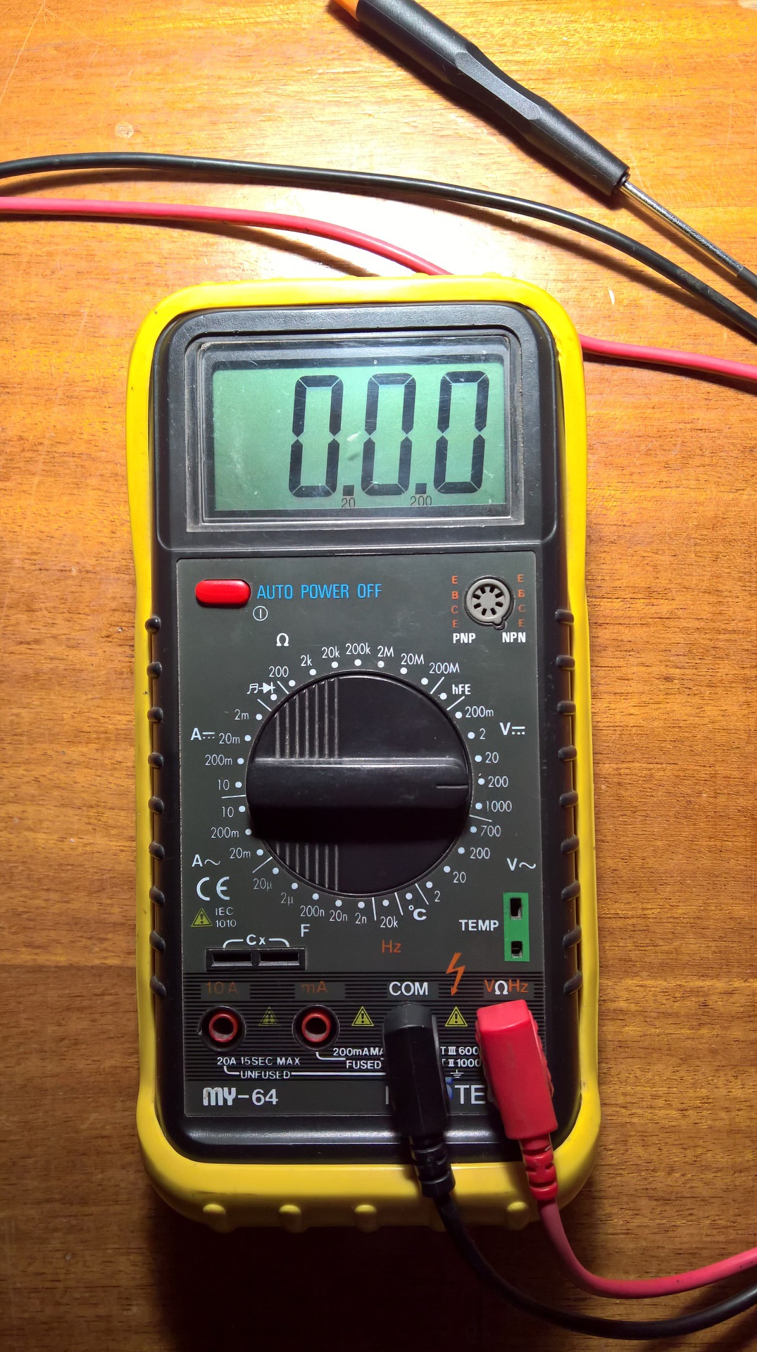

(#) zaza99 hozzászólása Jan 2, 2019 /
Miért van az, hogy minden 20-as és 200-as méréstartományban a kijelzőn mind a két tizedespont kijelzésre kerül?

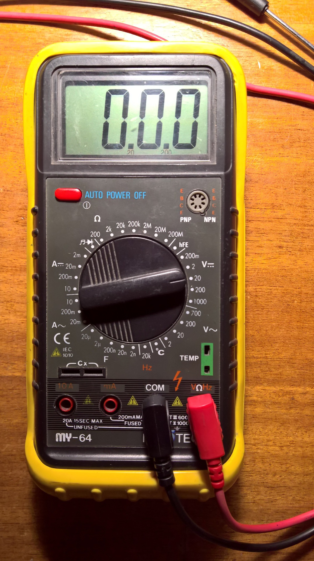

Tegnap este a nagy kapkodásban, elfelejtettem amper mérésről feszültség mérésre átkapcsolni a multiméteremet és így érintettem egy autó akkumulátor polusaihoz.
A jelenség: egy pici szikra az érintkezés pillanatában. Majd ezután már nem működött az amper mérés és a szakadásvizsgáló folyamatosan sípol ,ha rákapcsolom.
Valakinek van ötlete ,miként lehetne javítani?
Válaszokat és a ráfordított időt előre is köszi mindenkinek.
(#) bajuszrichard válasza bajuszrichard hozzászólására (») Jan 7, 2019 /
(Biztosíték csere után is sípol szakadás vizsgáló.)
(#) Ktulu válasza bajuszrichard hozzászólására (») Jan 7, 2019 /
Q1 tranzisztor mindhárom lába közt zárlatot mérsz?
(#) erbe válasza bajuszrichard hozzászólására (») Jan 7, 2019 /
SMD ellenállások is el szoktak szállni. 9,1 Ohm, 91 Ohm, ...
Ha szerencséd van, olvasható a felirat.
(#) proba válasza bajuszrichard hozzászólására (») Jan 7, 2019 /
PUT1 tetején mi az a pont? Amúgy semmi füst semmi korom, ez nem akkura vall, vagy a kijelző alatt kormos.
