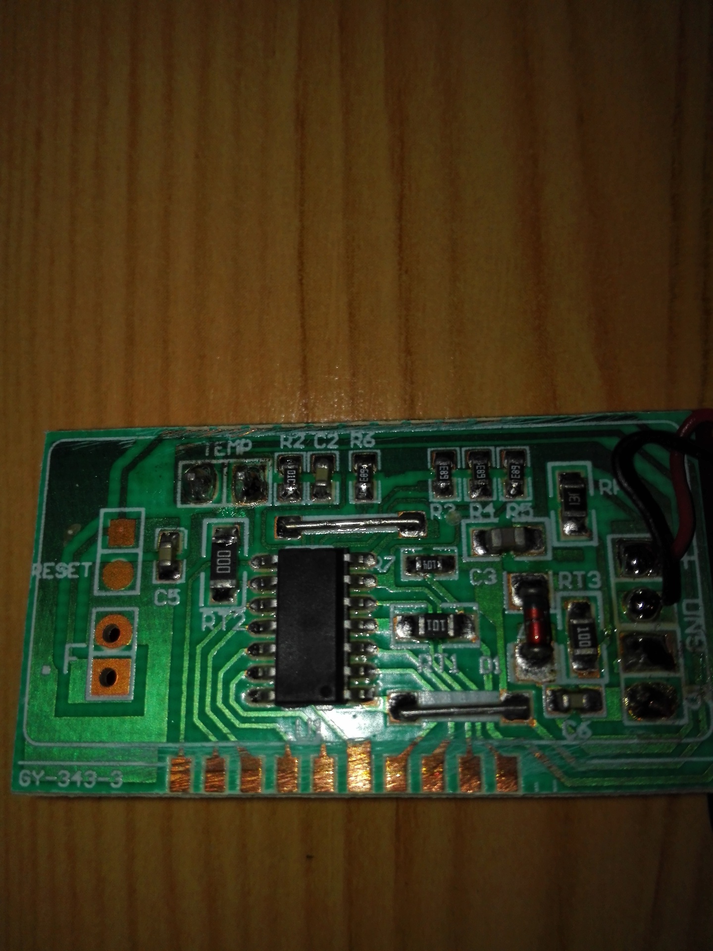

Kezembe került egy hőmérséklet mérő kis műszer. Ehhez hasonló, csak ami nálam van annak a szegmensei világítanak. A problémája a kijelzője egyre halványabb. M i lehet probléma?
Ez lehet a kép3.jpg-n látható RF jelzésű ellenállás hibája?
