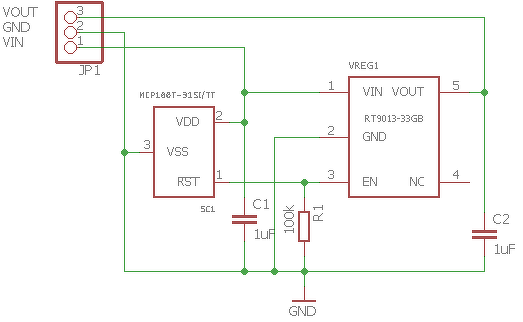

Szerintetek ez a kapcsolás elég lenne egy ESP8266-01 táplálására egy 18650-es Li-Ion akkumulátorról?
Az rtl maradékfesze kb 250mV + esp3,3V, együtt kb 3,6V akksifesz merülésig megfelelő lehet. Az mcp-t nem látom hány voltnál szólal meg...
