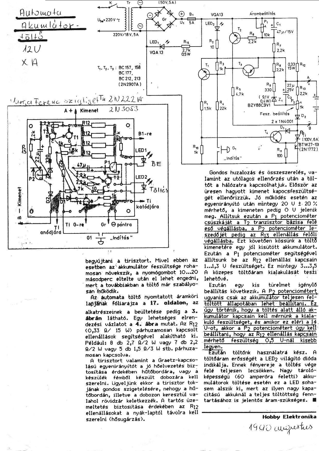

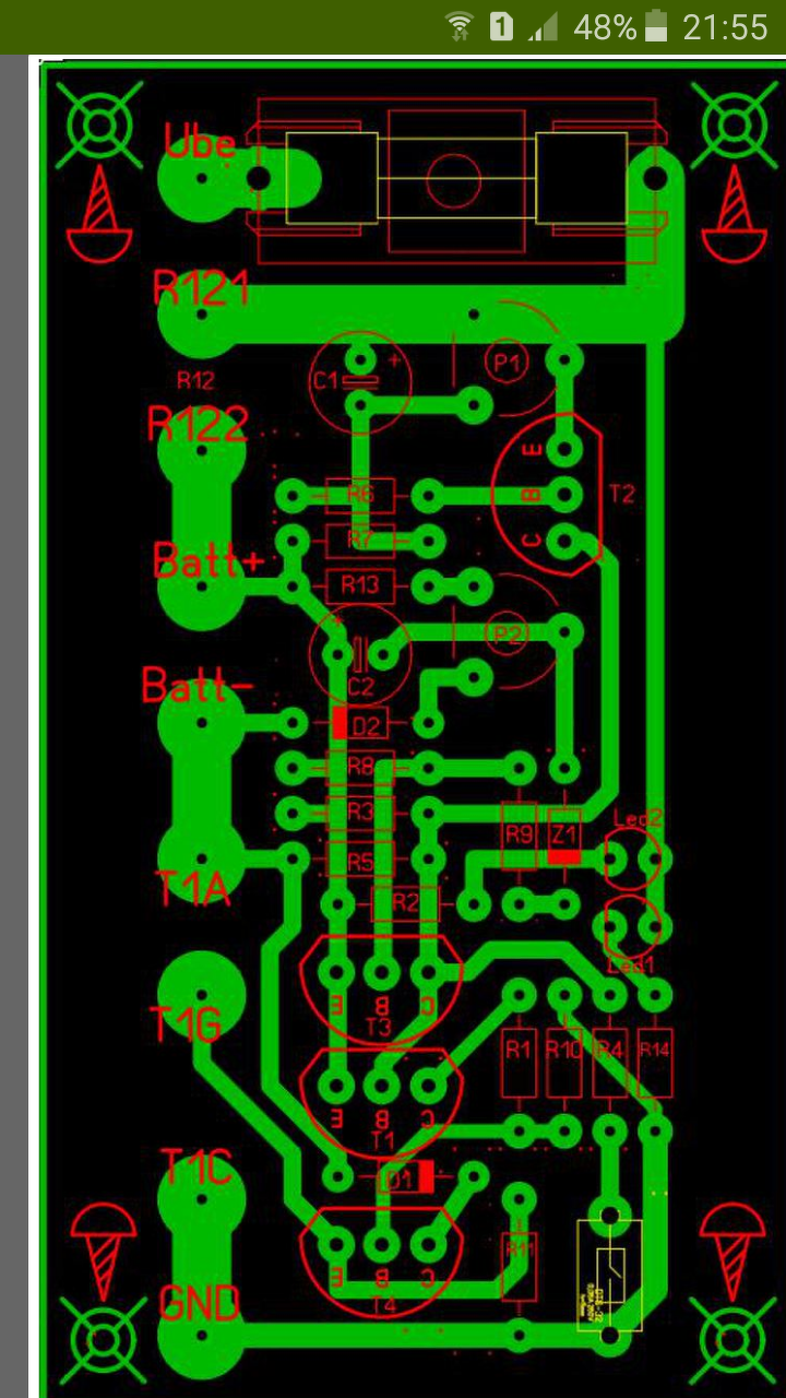

(#) Balabmw válasza Chipmunk1960 hozzászólására (») Nov 11, 2018 /
Megépítettem,de egyelőre nem működik. A panelrajzon volt hiba,a Q2 bázisa és emittere rövidzárban volt.
A P1 potméterre semmit sem reagál,a P2 végállásában 1A körül tölt.
Lenne ötleted,hogy ezek alapján első körben mit nézzek meg?
(#) Chipmunk1960 válasza Balabmw hozzászólására (») Nov 11, 2018 /
Találtam egy másik rajzot is erről. Az elsőn nem látszik rendesen de a Zener, 9,1 V -os. A Q1,4 tranzisztoros felerősítik az 50 Hz-es ripple-t , s ez nyitogatja a tirisztort, 50 Hz -el. A másik kettő, csak ezt csökkenti, illetve lezárja a beállított értéknél. Ha a bejövő tápod más értékű, a potik előtti ellenállásokat lehet változtatni kell. Az E-B feszültségeket kellene nézni, hogy neg van e 0,6-07V a biztos nyitáshoz. Mint írtam a panelrajz nem biztos, hogy jó, úgy találtam, lehet van még benne hiba. Én is meg akarom építeni, csak még nem jutottam odáig. Ami Német töltőhöz akartam, abban leégett az eredeti trafó, nemrég találtam bele egy másikat, aminek az elektronikája égett szét. .
E-B
Q1 0.7V
Q4 0V
A panelen nem találok hibát.
(#) fastaction válasza Balabmw hozzászólására (») Nov 11, 2018 /
Szia ! Az a terv nekem sem jött be . Erről a kapcsolásról van másnak is terve . Az egyből működik !

(#) Chipmunk1960 válasza Balabmw hozzászólására (») Nov 12, 2018 /
Megtaláltam, igen ez az eredeti kapcsolás, én is csak az inteneten találtam egy másolatot, azt tudtam feltenni az eredeti hiányában.

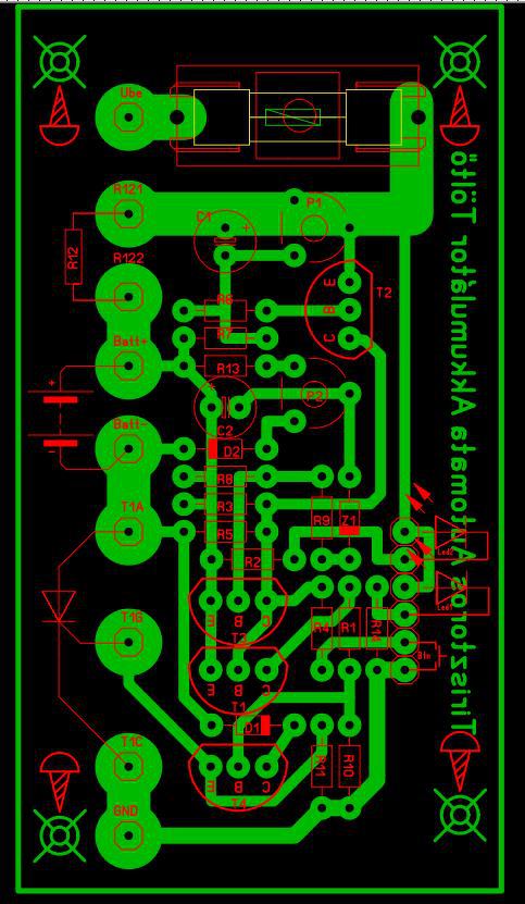

(#) Balabmw válasza Chipmunk1960 hozzászólására (») Nov 12, 2018 /
Q2 tönkrement, C-B-je rövidzár lett.
Kicseréltem,de az áramkör továbbra sem működik.
Méregetek tovább.

(#) Balabmw hozzászólása Nov 16, 2018 / 1
Nem sok időm jutott rá a napokban,de összeállt.
Hamarosan beköltözik a dobozba.

(#) MATA válasza Balabmw hozzászólására (») Nov 17, 2018 /
Jól néz ki, de az az R12 kicsit karcsú lesz ebbe a kapcsolásba!
Ide minimum 20W-osat jó tenni és a nyáktól távolabb!
