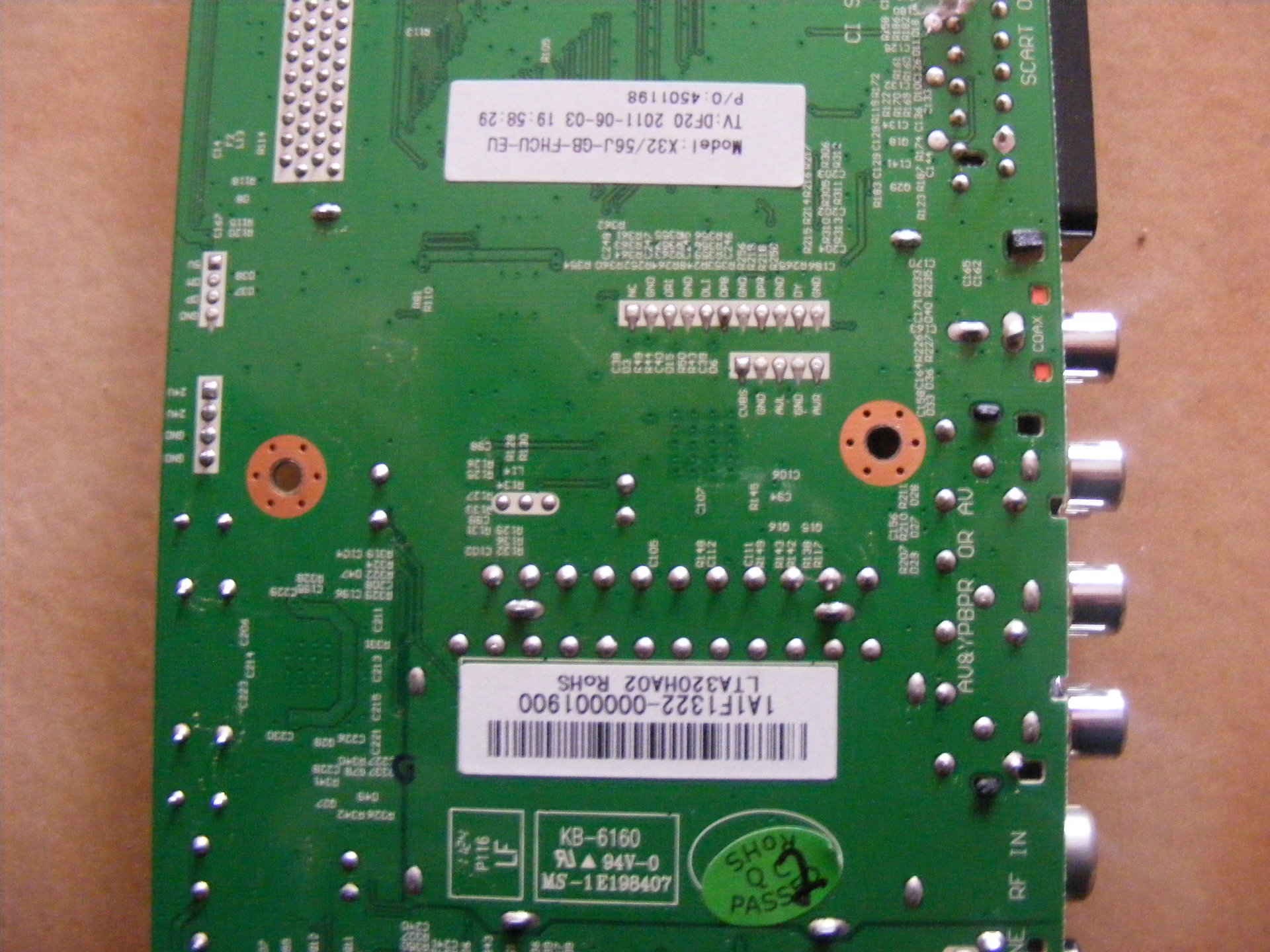

(#) yohnsee válasza kovacspista hozzászólására (») Nov 20, 2018 /
Ha én ezzel a problémával szembesülnék, sajnos nem tudnám így megmondani mi lehet a baj. Szétszedném, és megnézném, hogy az LCD-n jelenik meg hibásan a kép, vagy a háttérvilágítás okozza. Main, Tcon nem csinál ilyet.

(#) kadarist válasza kovacspista hozzászólására (») Nov 20, 2018 /
Bolygatták az LCD-panelt?

(#) kovacspista válasza yohnsee hozzászólására (») Nov 21, 2018 /
(#) kovacspista válasza kadarist hozzászólására (») Nov 21, 2018 /
Szia! Nem látok semmit ami erre utalna.

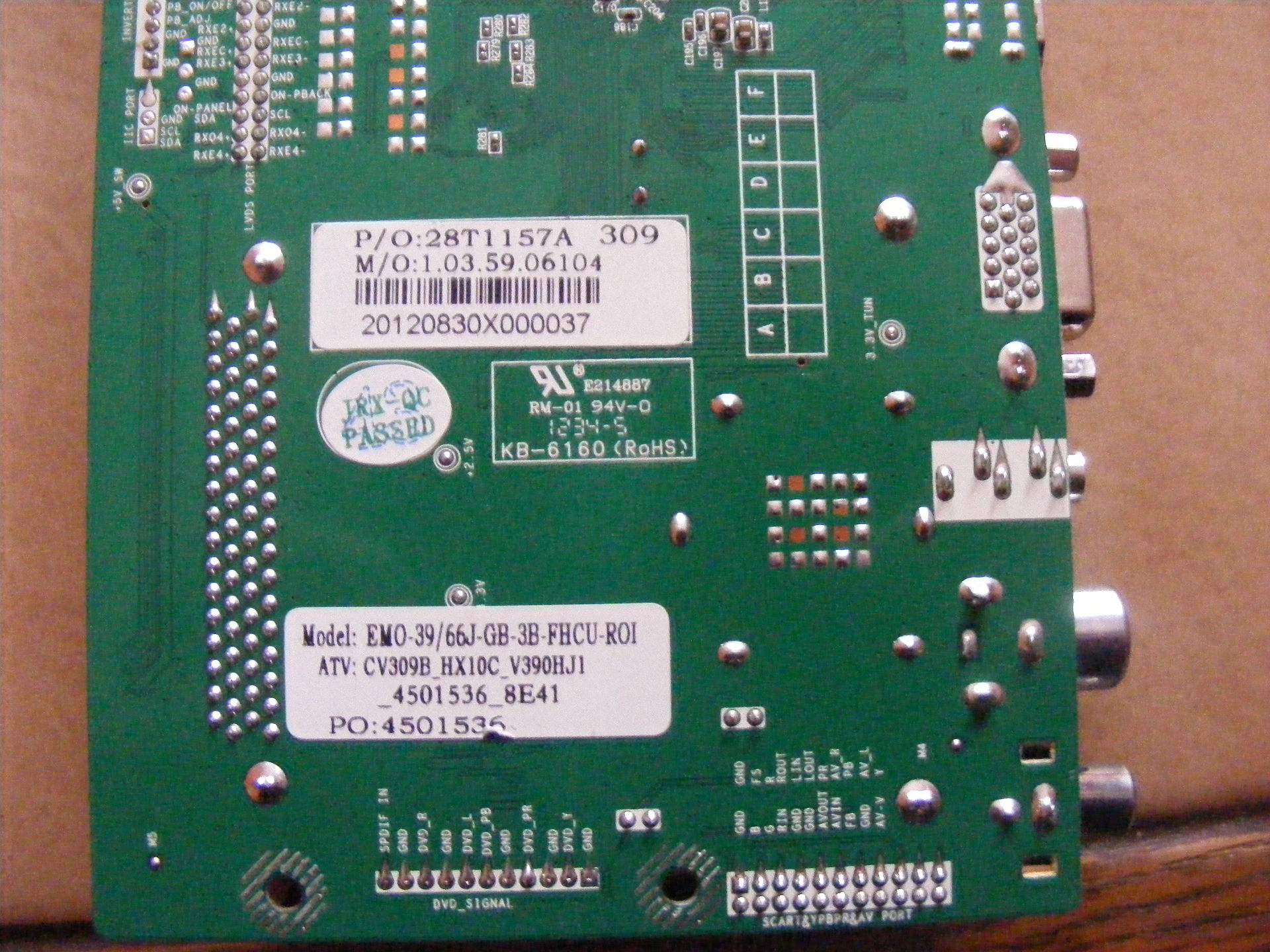

(#) yohnsee válasza kovacspista hozzászólására (») Nov 21, 2018 /
Helló,
megkérdeztem, de így sajnos ő sem talált semmit. Tudnál esetleg az alaplapokról készíteni 1-1 éles képet? Hogy minden típusjelzés, adat leolvasható legyen róluk. Úgy talán.

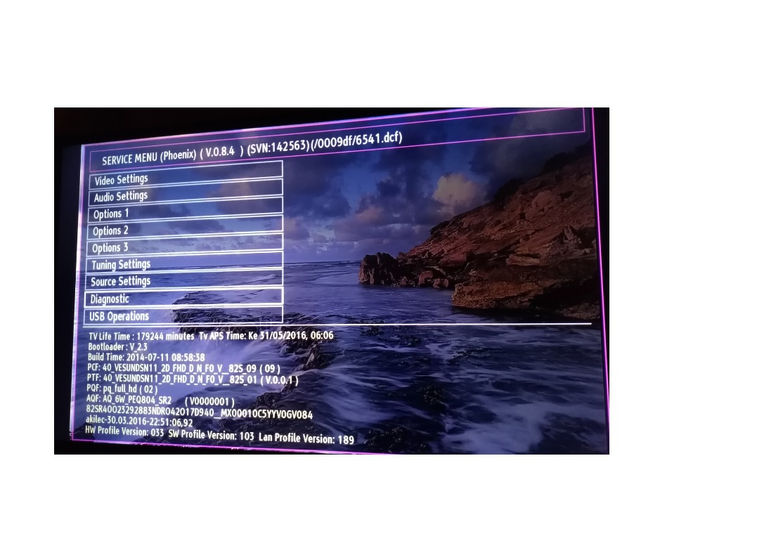

Vestel service menübe lépés általában Menü gomb+7425
Vigyázz, csak azt állítsd, amire tényleg szükséged van. Egyébként van néhány lap, ami támogatja, hogy ebből a menüből kimentsd a flash-t, szerintem ezen a ponton megéri bedugni egy pendrive-t erre.
(#) soos csaba hozzászólása Nov 21, 2018 /

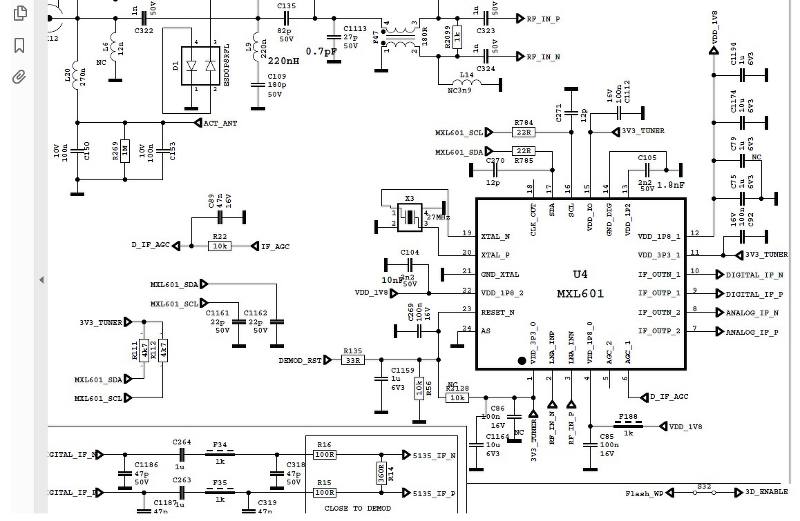

Ami meg érdekes a dologban az az hogy, mikor nincs benne az antenna csatlakozó, akkor a tv ki írja hogy nincs jel (ez normális is), és az adott tévé csatornát amin éppen maradt, de mihelyst be dugom a tv antenna kábelét ura indul a tévé azonnal.
(#) soos csaba válasza yohnsee hozzászólására (») Nov 21, 2018 /
Sikerült a menübe be lépnem de ott minden oké ahogy láttam, tovább valami ötleted van?.

Ha utána is csinálja, akkor először szerintem kezdj el méregetni a tuner részen. Az előző hozzászólásból én rá gyanakodnék. Először a betápját nézd meg, megvan-e, nem-e zárlatos stb.

A tuner résznél már mértem feszültségeket is, mindet megkapja az IC, sőt már maga a tuner IC-t is le cseréltem de ugyan az.
Nem tudom tovább mit lehetne vele csinálni.
Találtam teljes leírást, és rajzot a main board-hoz, valamit említ ha nincs jel mit kell tenni, de ez a TV meg leli az összes csatornát!.
Nem tudom az IGC lábon mennyi kellene legyen a feszültségnek?.

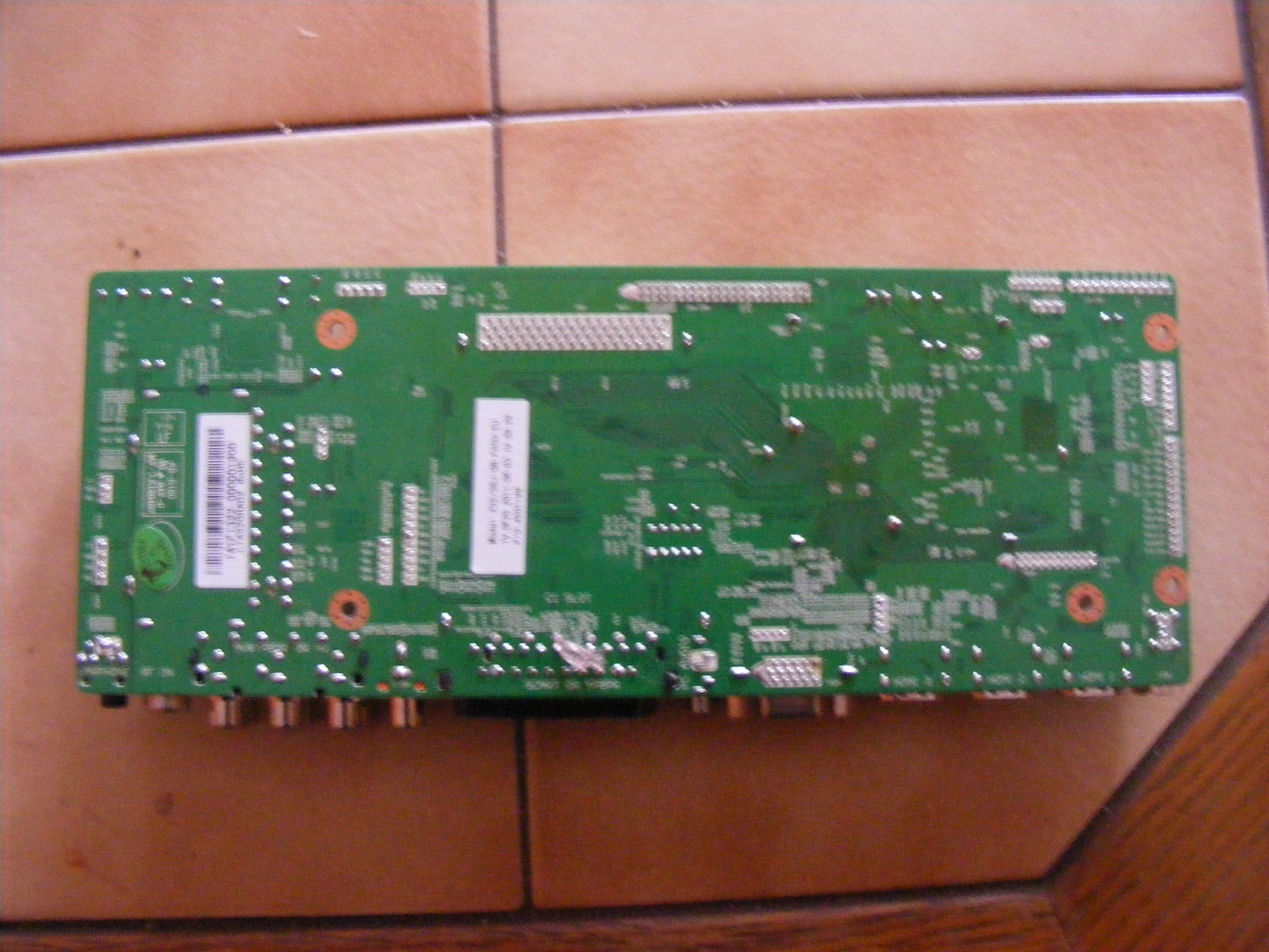

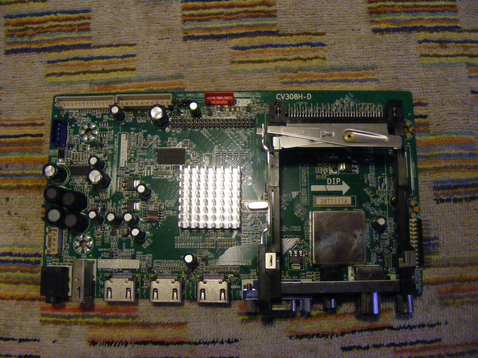

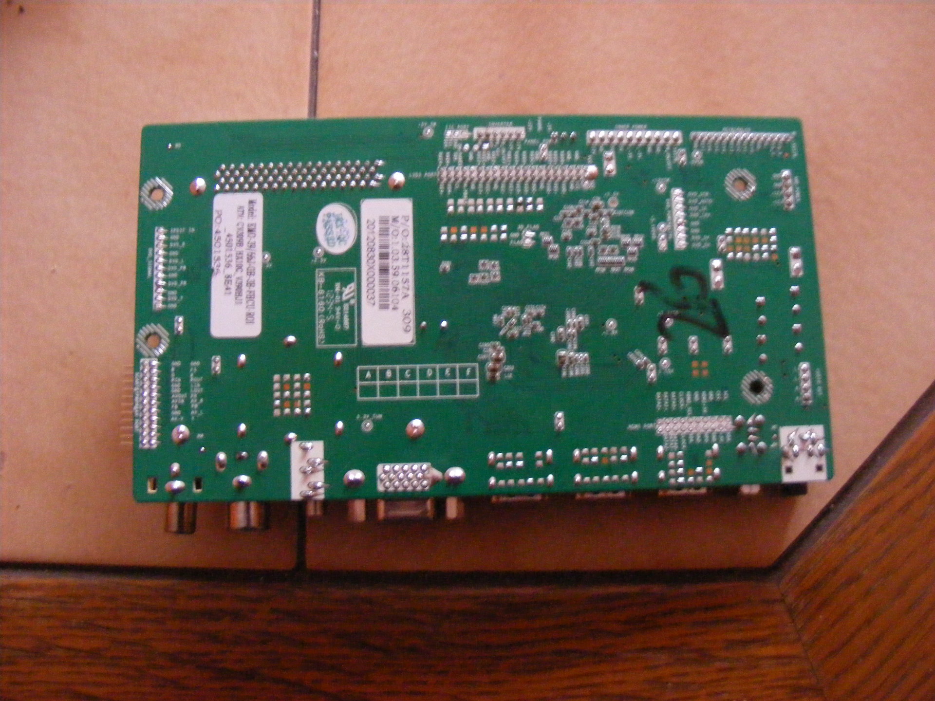

(#) kovacspista válasza yohnsee hozzászólására (») Nov 22, 2018 /
Szia ! Köszönöm az eddigi fáradozásod! Az egyikről itt vannak fotók, a másikat elő kell bányásznom!
Itt van a másik.

Bocsi, benéztem, Menü + 4725.
Diagnostic alatt van a factory reset.
Eléggé belenyúltál már a lapba, nem hiszem hogy ez segít, de mindenképpen ezzel érdemes kezdeni.

(#) soos csaba válasza yohnsee hozzászólására (») Nov 22, 2018 /
Végül meg leltem a factory reset-et, de semmi javulás nincs sajnos.
