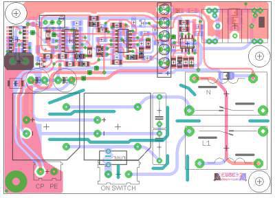

Az az áramkör valójában nem töltő, csak egy töltés-vezérlő. Az autónak "meg kell mondani", hogy az adott helyen maximálisan mekkora a hálózat terhelhetősége ill. mekkora árammal tölthet. Gyakorlatilag egy 1kHz-es, +-12V amplitudójú pwm jelet kell adni az autónak, 1k impedancián keresztül. Ennek a kitöltési tényezője hordozza az információt, az autó pedig a pwm jel pozitív oldalának beterhelésével jelez vissza pár dolgot. Analóg elektronikával is megoldható, pár filléres digitális IC-vel meg komparátorral (konkrétan nem olyan rég terveztem ilyesmit). A neten vannak elérhető kapcsolási rajzok, és a szabvány sem titkos, bár kicsit hibás némelyik elérhető kapcsolás, de a megépített prototípusom szépen teszi a dolgát (sajna nem az én autómhoz kell ilyesmi...). A protokoll úgy van kitalálva, hogy érintésvédelmileg a lehető leg-biztonságosabb legyen, pl. a kábelen addig nincs feszültség, amíg az autó és a vezérlő "meg nem beszélték a dolgokat" ill. a vezérlő bármilyen probléma esetén áramtalanítani tudja a kábelt. Némelyik autó töltésvezérlője egyszerűen egy kis doboz a kábelen, amelynek egyik végén villásdugó, a másik végén meg az autó csatlakozója van, de láttam olyan elektronikát is amit bezsúfoltak a csatlakozó házába... akkor tényleg úgy néz ki mintha csak egy mezei kábel lenne.

Ez az áramkör valójában csak a lehetséges töltőáram maximumát mondja meg az autónak. Amit ugye a hálózat terhelhetősége (kismegszakító konkrét értéke) és a kábel keresztmetszete határozhat meg. A tényleges töltő áramkör az autóba van beépítve, és ennek is van egy maximuma amennyit fel tud venni. A két érték közül nyilván a kisebbik fogja meghatározni a tényleges töltőáramot. Magyarán, hiába állítok be olyan kitöltési tényezőt, ami 32A-es töltőáramot enged meg, ha az autó maximálisan mondjuk 20A-t tud felvenni a hálózatból.
(#) Skori válasza Szasza9668 hozzászólására (») Jún 17, 2018 /
Összefoglalva a "doboz" lényege ez a pwm jel, és az érintésvédelem minél jobb megoldása. Az általam tervezett cucc pl. egy ÉV reléhez hasonlóan méri a hibaáramot is, és ez is kiválthat lekapcsolást (azaz nem kel a dobozba külön ÉV relét beépíteni).
Ugyanakkor a legprimitívebb, de működő ilyen töltésvezérlő 1db NE555 IC-ből (vagy egy LM339 komparátorból) is megépíthető... persze abban nem lesz hibakezelés és kijelzés, meg érintésvédelmi funkciók sem. Én egy középutat választottam: nincs mikrovezérlő benne, és az üzemállapotot 5db sima leddel jelzi ki, de minden fontos funkciót megvalósít. Persze felmerült olyan verzió lehetősége is amiben uC és wifi is van, és mondjuk távolról, webfelületen ellenőrizhető és állítható is a töltőáram. Ha magamnak csinálnám akkor lehet, hogy ilyen lenne. Csak ránézne az ember a telefonjáról, és látná, hogy rendben megy a töltés, ill. feltöltődött-e az autó. Innen meg már csak egy lépés lenne, hogy naplózza is az eseményeket, az áramot, és az energia mennyiséget, stb...

(#) Skori hozzászólása Jún 19, 2018 / 1
Nemrég szóba került az elektromos autók töltése, illetve a töltésvezérlők szabvány és működése, itt a fórumon. Mivel eddig nem volt saját témája, itt kitárgyalhatnánk a dolgokat.

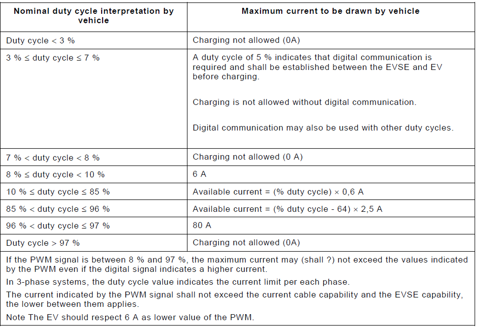

(#) Skori válasza Szasza9668 hozzászólására (») Jún 19, 2018 / 1
Amennyiben villásdugó a bemenete, akkor kapásból van egy 16A-es maximum, de általánosságban ezeket 10A-re állítják be. Ha fixen telepített eszköz, fix bekötéssel, akkor nyilván a kismegszakító határozza meg amiről üzemel - tehát aki telepíti az állítja be. Amennyiben állítható akkor a felhasználó kezében van a döntés. Lehet, hogy pl. kisebb áramot állít be mint a hálózat terhelhetősége, mert más fogyasztókat is akar üzemeltetni. Ha a maximális lehetőségnél többet állít be (és az autó fel is vesz annyit) akkor meg majd leold a kismegszakító...
Ha számszerűség alapján nézzük akkor a pwm jel kitöltési tényezője 10% - 90% közötti lehet. 10%-hoz 6A tartozik, 20% -> 12A, 25% -> 15A , stb.. arányosan.

(#) tomat5 válasza Szasza9668 hozzászólására (») Jún 20, 2018 / 1
Csak egy kis pontosítás.

(#) Skori válasza tomat5 hozzászólására (») Jún 20, 2018 /
Valóban így van, itt egy részletesebb ismertető: OpenEVSE
