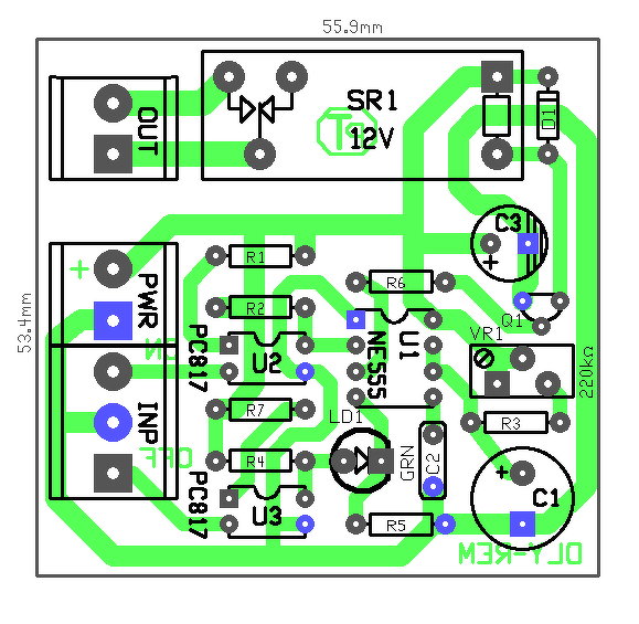

Üdv. Köszönöm a segítséget, sikerült ma összeraknom a kapcsolást. Tökéletesen működik az időzítő része, de én két darab 555ic-t használok és a másik véletlenszerűen bekapcsol (Nem szabadna neki, ha az egyik megy tiltja a másikat egy relé bontó érintkezőjével. Továbbá kap egy jelet a másik ic reset lába. ) Olvastam olyat hogy ilyenkor kell egy 47k ellenállás a rst lábra. Nekem jelenleg csak 4,7k van. Van ötleted erre?

Üdv! Sikerült megépítenem az időzítőt, tökéletesen működik de sajnos van benne egy elvi hiba. Ahoz hogy jól működjön úgy kéne megcsinálni, hogy ha az időzitésnek vége van, utána a relé még 1,5 másodpercig behúzva marad. Ebbe szeretnék segítséget kérni. Előre is köszönöm.
A hozzászólás módosítva: Jan 3, 2019
(#) proli007 válasza gyorob1 hozzászólására (») Jan 3, 2019 /
Hello! Nem igazán értem a problémáidat. Ha esetleg elmondanád mit hogyan, miért működtet, lehet kitalálnám mire gondolsz. Mert ha vége az időzítésnek, akkor vége, és elejt a relé. Ha másfél másodperccel tovább kell húzva lennie, akkor másfél másodperccel hosszabban kell időzíteni. Tudom hogy nem erre gondolsz, de ha nem tudom mire van szükséged, tanácsot sem tudok adni. Mert egy időzítőnek, egy kimenete van. De ha csak csepegteted az infót, nem fogunk dűlőre jutni.
(#) gyorob1 hozzászólása Jan 3, 2019 /
Leirom mit szeretnék. Lehet én már teljesen rossz irányba mentem el. Redőny vezérlés a cél. Egy dupla nyomógombbal(fel-le irány). Ha megnyomom a fel irányt húz a relé x ideig. Ha megnyomom a le irányt e közben megáll. Ugyan ez a másik iránynál. A relé "segéd érintkezőjével" oldanám meg hogy egyszerre ne tudjon menni. Ezt szeretném megcsinálni.
A két időzítő tiszta. A relé 2 áramkörös, azt kéne megoldani hogy le tudjam állítani, illetve ne menjen egyszerre a 2. Tehát "hülye biztosra" kéne tervezni.
(#) lóri válasza gyorob1 hozzászólására (») Jan 3, 2019 /
Ilyen redőnyös dolgot már rajzolt valamelyik topikba (talán ebbe) Proli007.
Ha egyik időzítő kimenete magas, egy tranyóval lehet kapcsolni a másik oldal Reset bemenetét. Pld. párhuzamosan az U3 opto tranyójával a C-E.
(#) proli007 válasza gyorob1 hozzászólására (») Jan 4, 2019 /
Szükségtelen a relét bevonni a játékba. Két ilyen fokozatot ha építesz, és egyik MOVE pontját a másik DISE pontjára kötöd, letiltja a másik működését. Úgy működik, hogy ha megnyomod mondjuk a Fel gombot, elindul felfelé. Ha az idő letelik, leáll. Vagy ha időzítés alatt még egyszer megnyomod a Fel gombot, akkor is leáll.

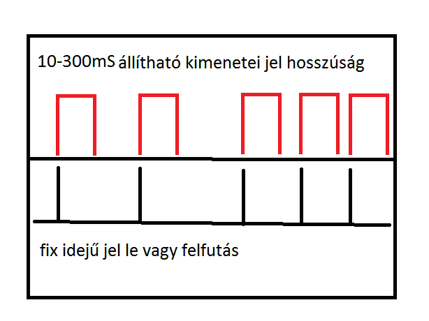

(#) frissadam hozzászólása Jan 4, 2019 /
Adott egy iniciátor jele ami egy forgó gép fordulatából adódik és ebből okból kifolyólag sem az ini jelének frekvenciája sem a kiadott jel hosszúsága nem állandó. A fordulat min 50ford/min max 200 f/min . Ehhz a jelhez szeretnék készíteni egy időzítőt ami az ini jelének le vagy felfutására 10-200mSec időegységig képes fix "high" logikai jelszintet biztosítani szaggatás mentesen kb pontosan. Elsőre egy monostabil 555 alapkacsolással ez nem sikerült. Tudnátok ebben segíteni, hogy miként lenne ez megoldható? A csatolt rajz elég torz. Stabil ini jelet feltételez. A lényeg a piros rész...
(#) proli007 válasza frissadam hozzászólására (») Jan 4, 2019 /
Hello! Sikerült volna, ha a bemenetre egy diffrenciáló tagot tettél volna, melynek ideje kisebb, mint a legkisebb monostabil idő. Pld. 5ms.
(#) frissadam válasza proli007 hozzászólására (») Jan 4, 2019 /
