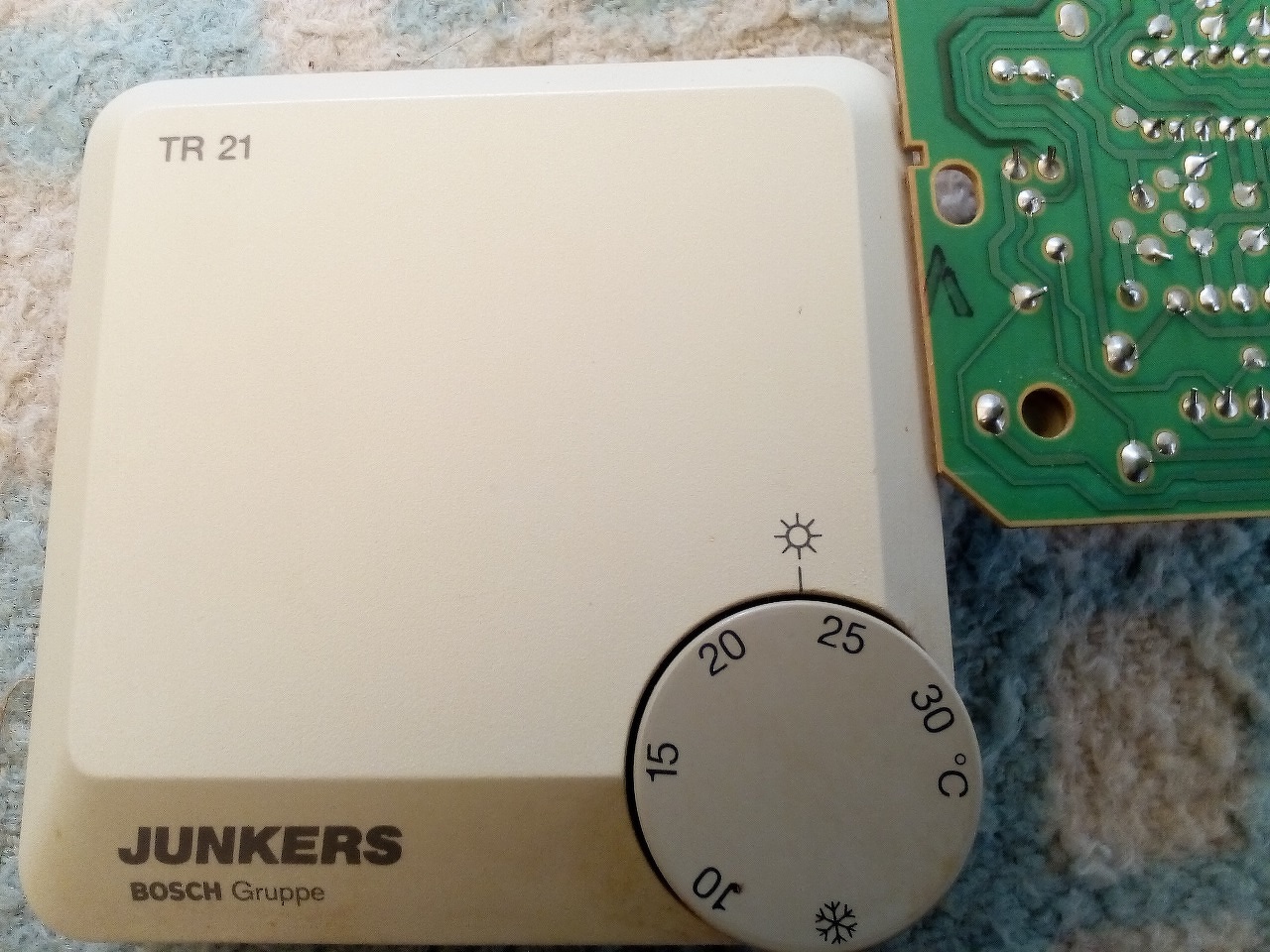

Üdvözlök Miindenkit ! Azt szeretném megtudni, honnan lehet tudni, hogy a szobai kazán vagy a thermosztátja a rossz ? Junkers régi típusú gázkazán. Milyen márkájú thermosztát jó hozzá ?
(#) Tomi111 válasza Stift hozzászólására (») Jan 15, 2019 / 1
Mi a kazán ill a termosztát típusa? Na meg mi a hiba?
Csatoltam egy termosztát képet. Olyan?
Ha igen, akkor szereld le a termosztátot( talán egy csavar és pattintós rögzítése van). A panel az előlapban marad, nem kell vezetéket kikötni, csatlakozós. Ha nincs rajta termosztát és a kazánt téli állásba teszed, fűtenie kell max lángon. Persze a kazánon beállított vízhőfok függvényében.
