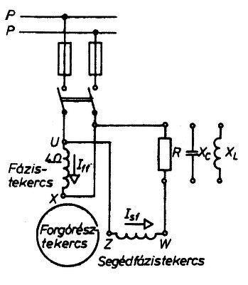

(#) ati790731 válasza Horvath65 hozzászólására (») Dec 18, 2018 /
Az időkapcsoló, úgy lett beállítva, hogy 10, bar- nál is elég legyen az indítás, de csak 8-9 között kapcsol a nyomáskapcsoló.
Próbáltam már feljebb vinni az időt, de semmi.
Arra gondolok, hogy a segédfázis ellenkező tekercsvéggel van összekötve a főfázissal.
(#) Horvath65 válasza ati790731 hozzászólására (») Dec 18, 2018 /
Értem amit mondasz, de akkor ellenkező a forgás irány. Meg kellene próbálni más terheléssel, körfűrész, vagy valami hasonló, és ott is szimulálni ami itt történik. Még mindig fen áll a kalicka szakadás lehetősége, és a fesz mérésről sem feledkezz meg.
(#) ati790731 válasza Horvath65 hozzászólására (») Dec 18, 2018 / 1
O.k
Holnap próbálkozom.
Beszéljünk erről egy kicsit légyszi!
Én úgy tudtam eddig, hogy a főfázis két vége között váltogatva a segédfázis tekercs egyik végét változik a forgásirány.
De, ha a segédfázis tekercs két végét felcserélem a főfázis ugyanazon kapcsán, akkor nem lehet ez a probléma?
(#) ati790731 válasza ati790731 hozzászólására (») Dec 18, 2018 /
Mert ugye a tekercsen ellenkező irányból indul meg a mágnesezés, vagy valami ilyesmi
Ha egy kétoszlopos trafóra két primert tekersz, és nem jó irányba kötöd be, akkor nagyon csúnya hangja van.

(#) proli007 válasza ati790731 hozzászólására (») Dec 20, 2018 /
Hello! Olvasgatva a problémádat, már az elején gyanús volt, hogy nincs-e hiba a tehermentesítéssel. Mert ha az működik, akkor ez az helyzet hogy állhat fenn?
"Pedig 8bar nyomásnál kézzel alig lehet átfordítani a kompresszor főtengelyét!"
(#) ati790731 válasza proli007 hozzászólására (») Dec 20, 2018 /
Nincs vele hiba!
A mikor lekapcsol a nyomáskapcsoló, akkor nyitja a szelepet, de ha előtte lekapcsolom, akkor rajta marad a nyomás a kompresszoron!
Csak próbaképp néztem így, hogy mit csinál.
Hidegen nulla bar nyomásnál, nem akar elindulni!

(#) VIM válasza ati790731 hozzászólására (») Dec 21, 2018 /
A pálca törésre nem fogadnék, mert akkor melegedne, talán kissé zajos is lenne a motor amit nem említesz. Nem ártana megmérni az áramfelvételt mindkét esetben ha lehetséges (amikor nem akar elindulni üresen és amikor már "minden indulás sikeres"). A feszültségesés is jelentős volt amit mértél, mert a 190V-ra eset kapocsfeszültség az már látszik a világításon is. A sikeres indítások alkalmával nem mértél véletlenül kapocsfeszültséget, hogy akkor szintén leesik e erre az értékre? A kondenzátorokat nem cserélted le egy másik ugyan olyan értékűre?
(#) Atis57 válasza VIM hozzászólására (») Dec 21, 2018 /
A "pálca törést" szétszedés nélkül is meglehet találni.
Kikötött motorra
1 a főfázis tekercsre 24-36V váltót adsz egy kisebb tarfóról.-kézzel forgatod a motort ,
közben multiméterrel nézed a segédfázis tekercsen lévő feszültséget.
2 ezt forditva is megismétled --a segédfázis tekercsre adod a 24-36 V-t.
Ahol" nagyon ugrál" a feszültség, a forgorészt előre /hátra forgatva -ott a hiba .
Ha ez nincs akkor ;
A táp hálózata --Mikrót , olajradiátort bekötve , mint terhelést megnézni a feszültség eséseket.
Nem kellene 30V -t találni. inkább 5-15V ig,
Lehet az áramszolgáltatónál is a hiba !
Na az keményebb menet lessz ,meggyőzni őket.
