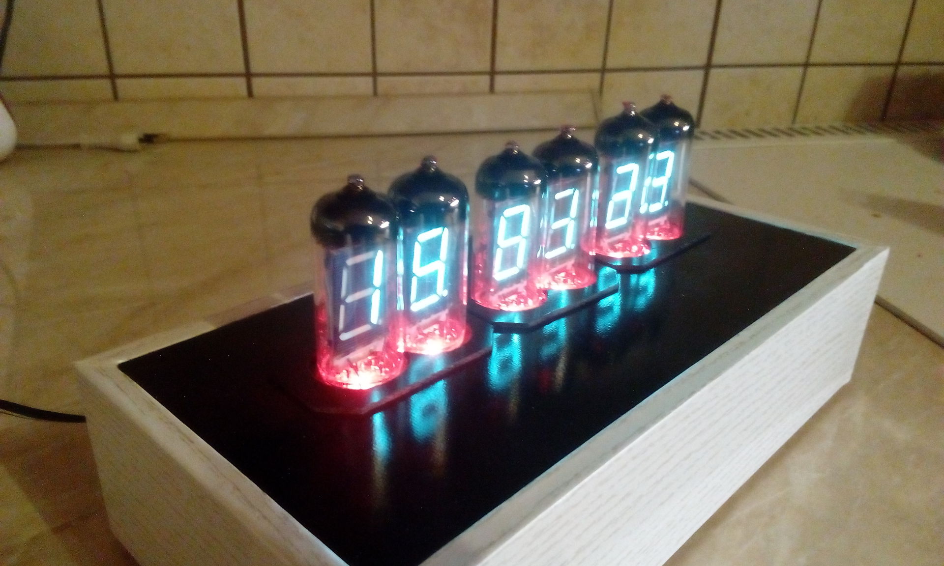

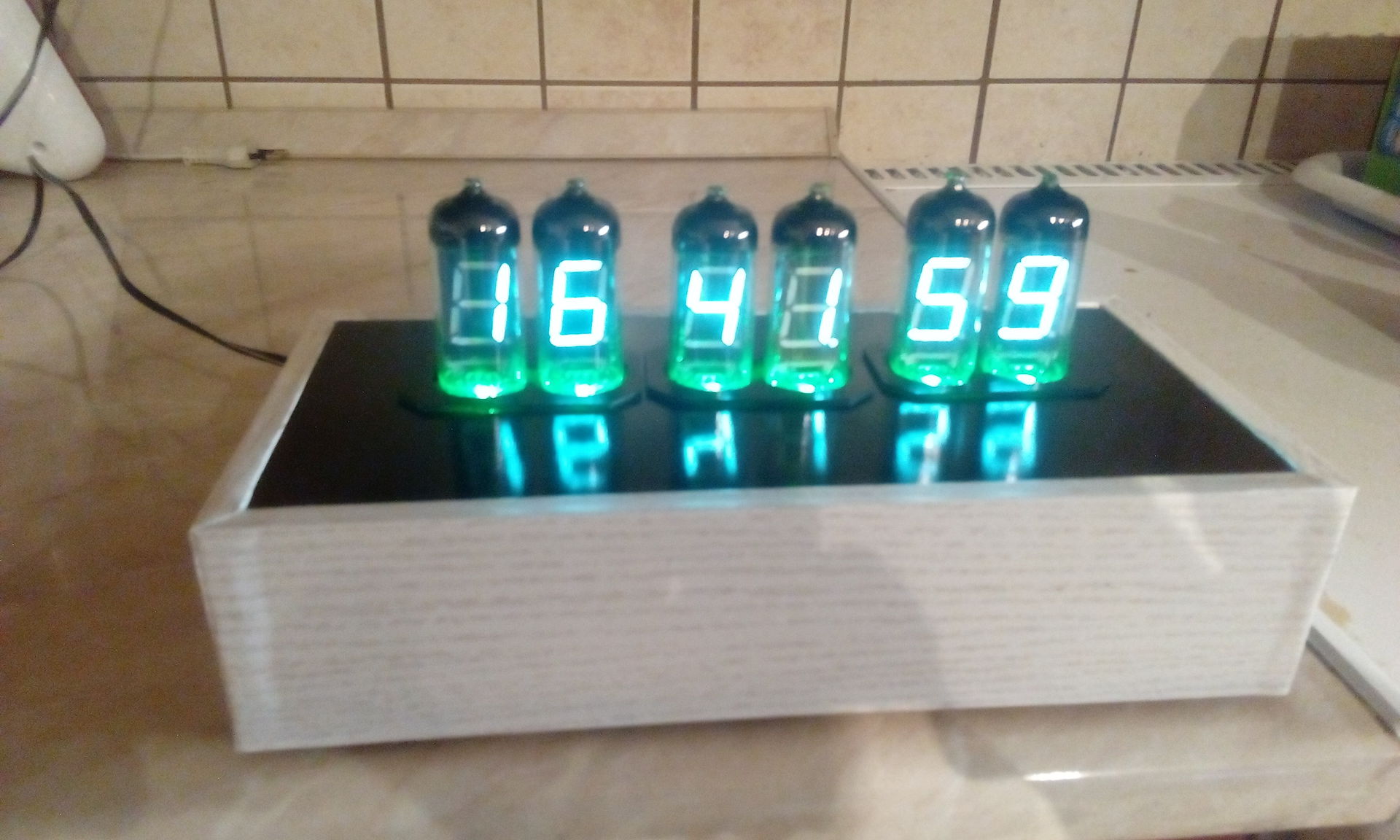

(#) sakrafi hozzászólása Jan 22, 2019 1 / 25
Mintha még nem lenne elég óra a lakásban, készítettem Én is egy VFD órát.A programot egy ATMEGA 328p-pu tárolja a meghajtást 6db MIc 5891 léptetőregiszter végzi.Az RTC egy 1307 modul a tápellátás pedig STEPup és STEDown modulokkal van megoldva.A megvilágítás ws2812 5mm LED-kel készült.12-24 órás kijelzés,dátum, pára és hőmérséklet funkció a LED-ek színe és fényereje változtatható.
Néhány kép és a video Bővebben: VFD clock

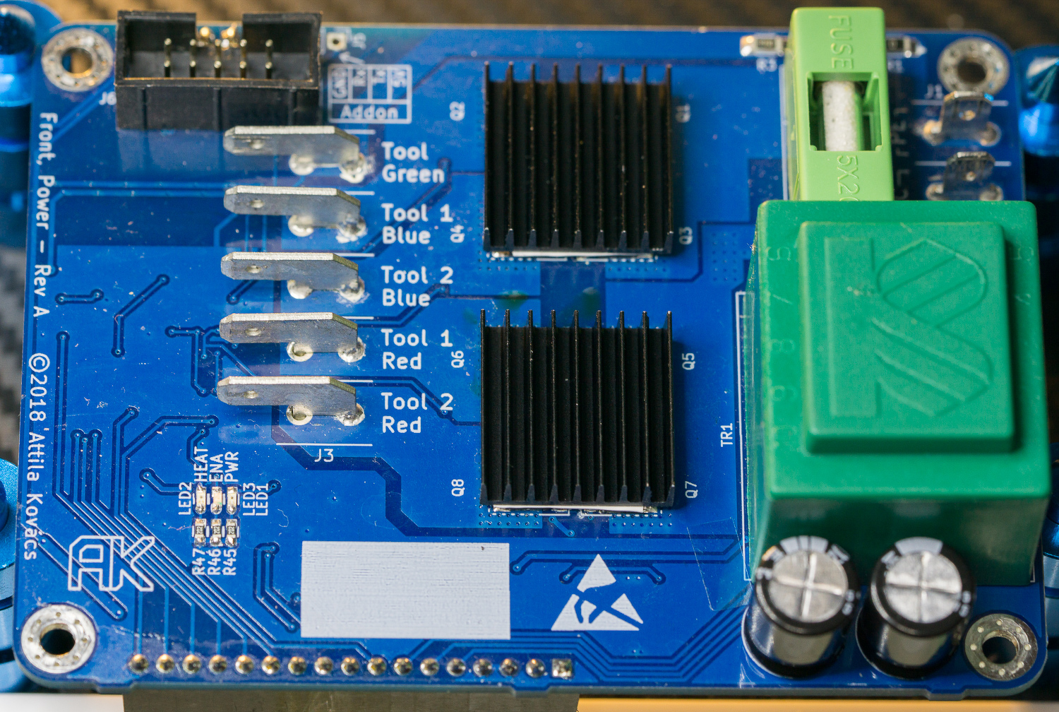

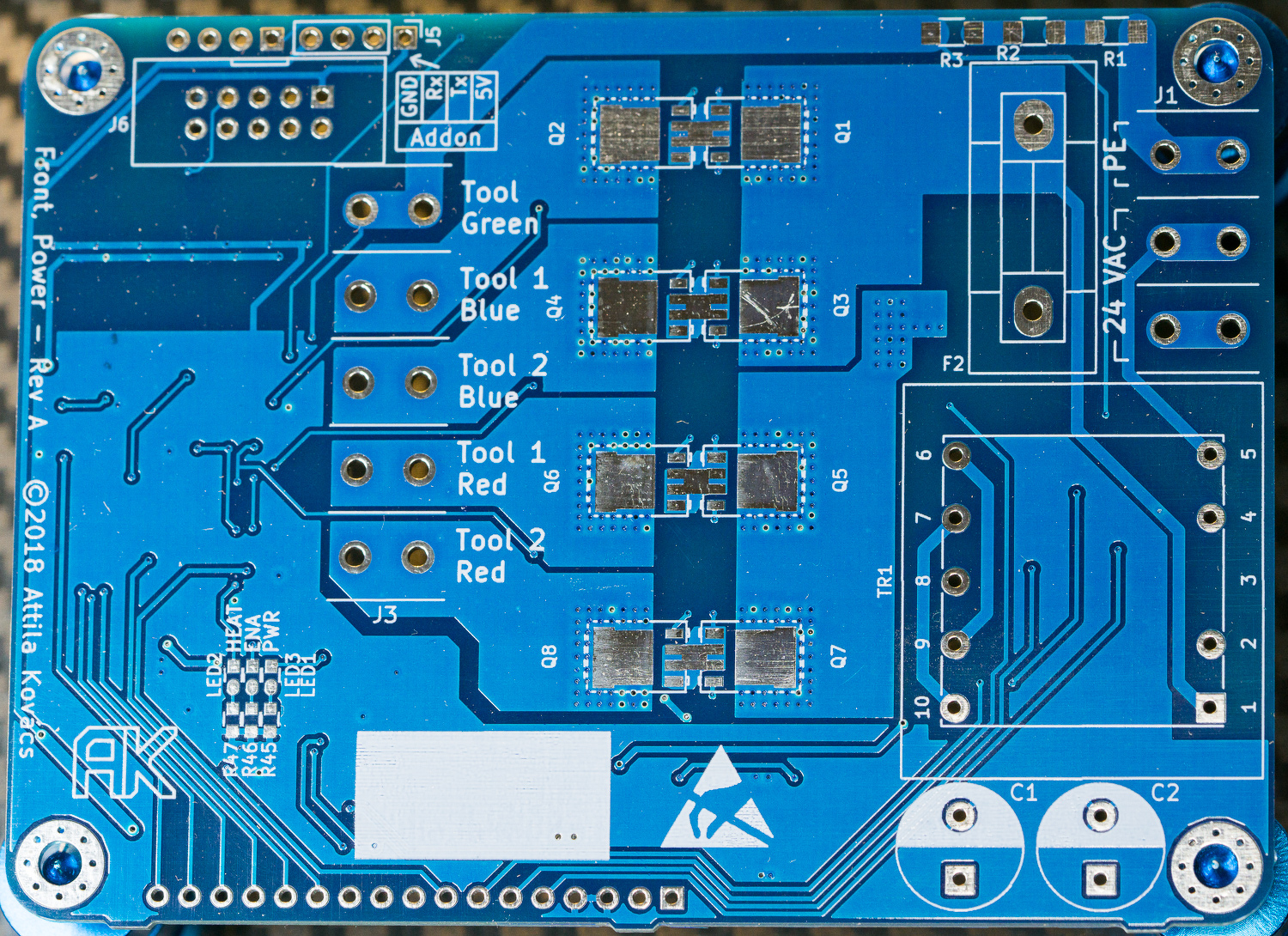

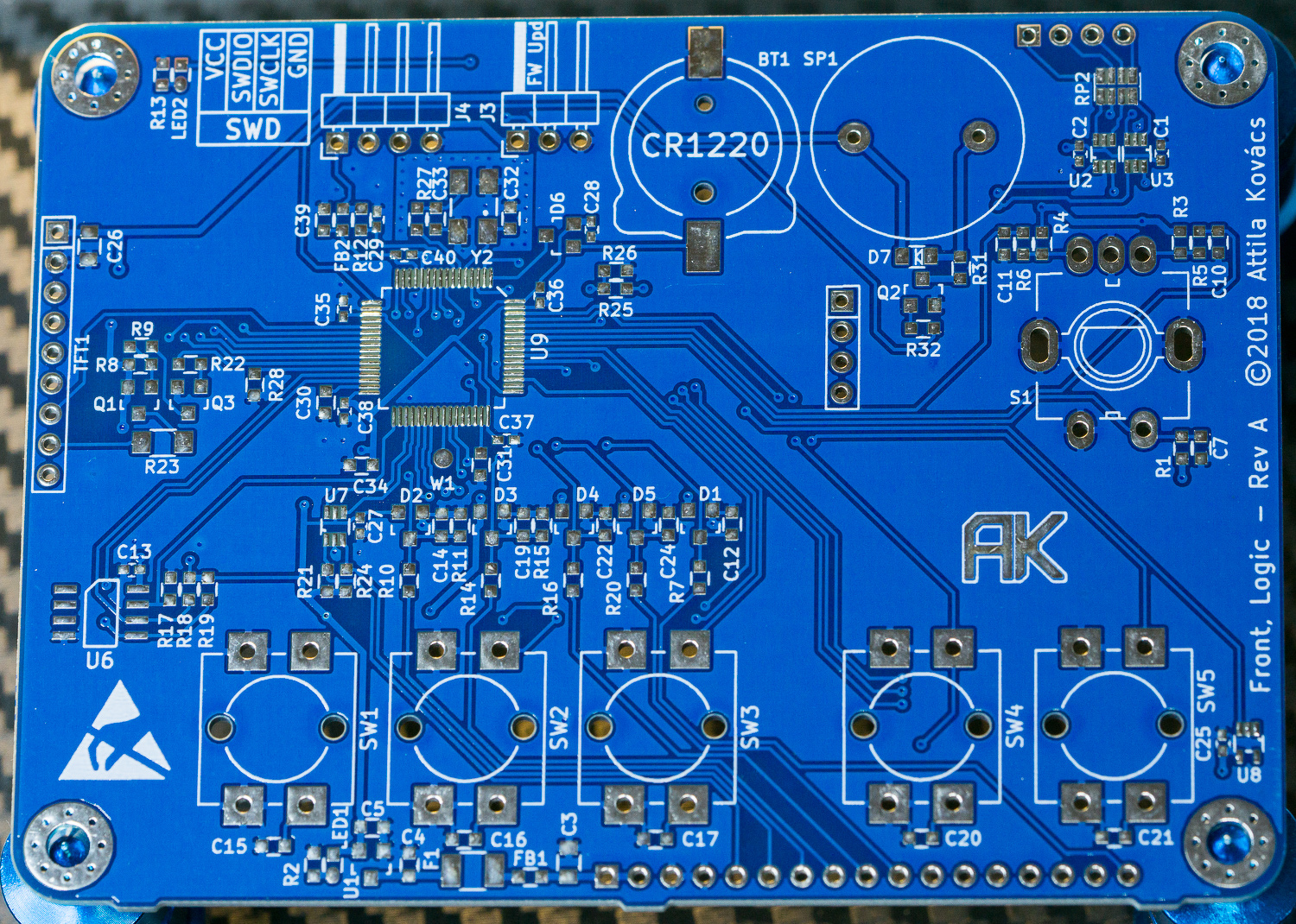

(#) csatti2 hozzászólása Jan 26, 2019 / 50
Építettem egy 160W-os forrasztóállomást. Két darab T210, illetve T245-ös JBC pákát lehet hozzá csatlakoztatni. A pákák egyszerre is használhatóak. Nagyon gyorsan eléri az üzemi hőmérsékletet a pákahegy (3mp). Aki használt már JBC állomást az tudja mekkora a különbség egy hagyományos állomáshoz képest. Az állomás számítógéphez csatlakoztatható USB-n keresztül (galvanikusan leválasztott a csatlakozás az állomás többi részétől). A vezérlést és képernyőkezelést egy STM32F405RGT6 mikrokontroller végzi (ARM Cortex-M4). A szoftver még nem teljesen kész (vannak még további ötleteim). Az előlap is csak ideiglenes, várok egy szerszámra, amivel pontosabban körbe tudom vágni a védőfóliát a plexin festés előtt. Teszek majd fel képet a végleges állapotról később.
Készítettem egy kis videót is, amin bemutatom a kezelőpultját, ha valakit érdekel, feltölthetem ide a windows alatt futó szimulátort is, amit a menürendszer fejlesztéséhez használtam.

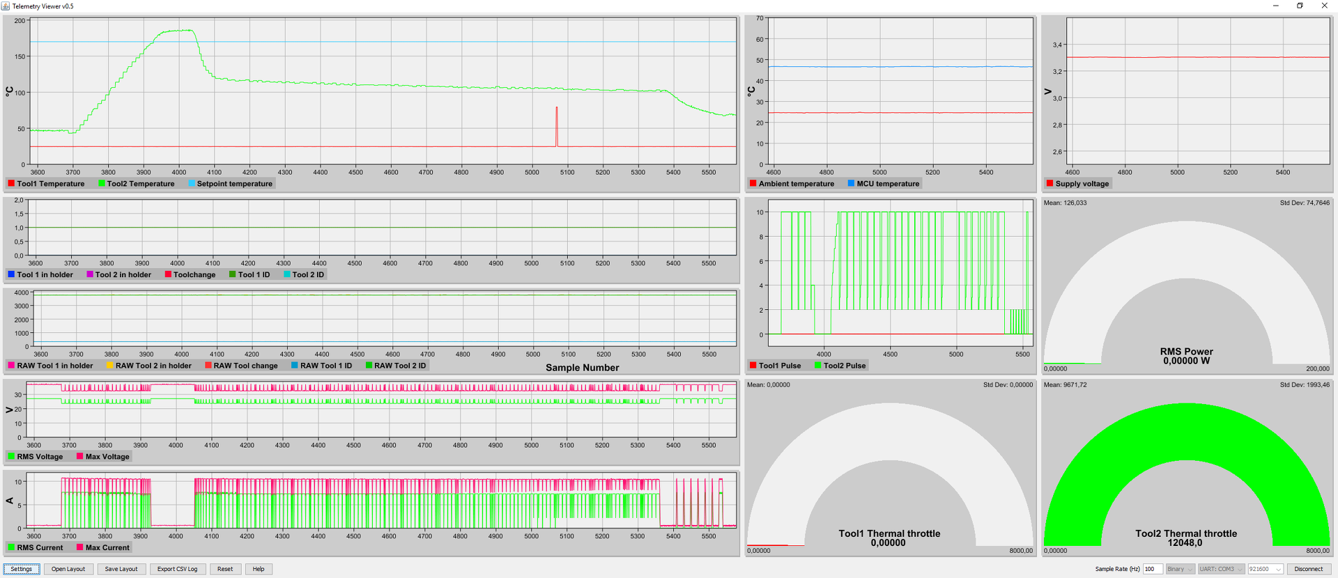

(#) csatti2 hozzászólása Jan 26, 2019 / 30
Kívülről, illetve egy képernyőmentés a telemetriáról.
U.i.: Nincs akkora por, csak egyszerűen minden meglátszik ha oldalról világítom meg.

(#) zolek válasza csatti2 hozzászólására (») Jan 26, 2019 /
Üdv. Csatti2 ez nagyon jó , a videó is. Profi munka, cikket írsz róla? publikus lesz?
Nagyon ügyes vagy
(#) BarnaPili válasza sakrafi hozzászólására (») Jan 26, 2019 /
Szép munka.A leírás publikus az órához?

(#) csatti2 válasza zolek hozzászólására (») Jan 26, 2019 /
Cikket nem ígérek. Főleg, mert azt se tudnám hol kezdjem. Ami a többit illeti, úgy terveztem, hogy felteszem az egészet github-ra, csak előtte még ráncba kell szednem helyenként a kódot (lusta vagyok túl sok kommentet írni...).
(#) sakrafi válasza BarnaPili hozzászólására (») Jan 26, 2019 / 1
Igen.A mellékletben mindent megtalálsz.A program arduino uno alatt lett fejlesztve a NYÁK eagle tervezővel készült.A táp ellátás külső dugasztápról történik.

(#) eSDi válasza csatti2 hozzászólására (») Jan 26, 2019 /
Nem semmi! Kicsit ágyúval verébre érzés, de le a kalappal. Nem mintha az én Weller állomásomban nem egy 64MHz-en ketyegő PIC lenne. Tök feleslegesen, de tudja... Talán ez már az utolsó verzió és lesz értelme közzé tennem. Szoftveres csiszolgatást kell még eszközölnöm rajta. A uC szoftverére én is kíváncsi lennék, ha számomra emészthető nyelven íródott. Hátha tudok ötletet meríteni belőle.
(#) csatti2 válasza eSDi hozzászólására (») Jan 26, 2019 / 1
Feltöltöttem a forráskódot a GitHubra. LINK
C nyelven szoktam a mikrokontrollereket programozni.
A kijelzés miatt használtam ezt a mikrokontrollert. Eredetileg egy nagyobb kijelzőt szerettem volna beépíteni (16bites busszal), de sehogy se fértek el a kezelőeszközök, amikor tervezgettem, hogy nézzen majd ki a végleges formája. Mivel ismertem már ezt a kijelzőt, ezért úgy döntöttem újra ezt használom, viszont ez csak SPI buszos, ami korlátozza a képernyő frissítést. Azzal, hogy ezt a 168MHz-es mikrokontrollert használtam (kb. 1200Ft-ba került, szóval nem ezen spórol az ember) lehetővé vált, hogy olyan gyorsan frissítsem a képernyőt, ami már alig vagy egyáltalán nem látszik (42Mbit). Mivel sok SRAM-al rendelkezik ez a mikro (128 + 64 KByte, ebből a 128K rész használható DMA-val), ezért minden képernyőelemet dupla puffereléssel jelenítek meg (memóriában megrajzolom, majd DMA-val kilövöm a képernyőre). A végén még használtam pár DSP funkciót is (ha már van) az áram és feszültségjelek feldolgozásához.
(#) SALáta válasza csatti2 hozzászólására (») Jan 26, 2019 /
Ez brutális!! És egy jó pákafajtát választottál. Nekem a legnagyobb gondom a háttérvilágítás nemléte. Úgy vagyok vele hogy a T245 egy korszerű pillanatpáka, azt is szerettem de azért a pár grammos páka sokkal jobb. Azt hiszem viszi a prímet a masinád!
(#) csatti2 válasza SALáta hozzászólására (») Jan 26, 2019 /
Igen, épp ezért támogatja az állomás a T210-es pákát is. Apró SMD alkatrészek beforrasztásához vagy mikroszkóp alatt dolgozni az sokkal praktikusabb. Természetesen azokra a hegyekre nem lehet ráküldeni a 160W-ot, így ott fázishasítással csökkentettem a kimenő teljesítményt nagyjából 40-50W-ra (ez nem ugyanaz, mint a videóban említett teljesítmény korlát). A T245-el pedig beforrasztható minden egyéb. Létezik egyébként egy "kistestvére" ennek az állomásnak (ugyanekkora, de csak egy páka csatlakoztatható), amit egy barátomnak építettem (ezért kellett a firmware frissítés opció is). Ő 16mm2-es vezetékekre forrasztott sarut 260C-on. Mondta, hogy sose forrasztott még ilyesmit ilyen gyorsan és könnyen ráadásul anélkül, hogy menet közben ki ne égett volna a gyanta.
