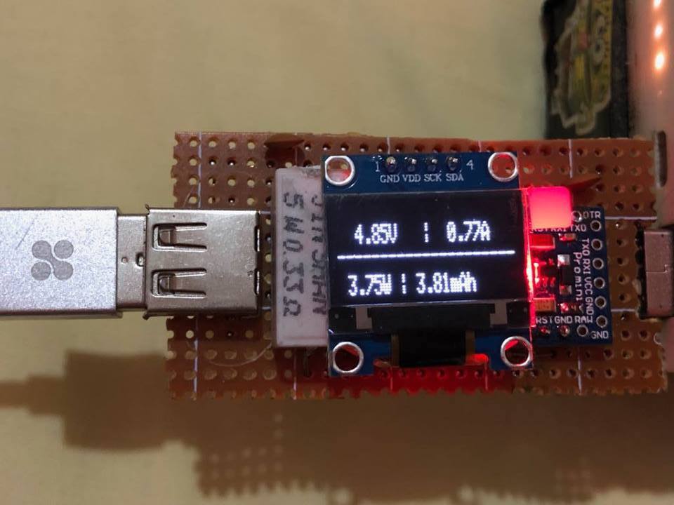

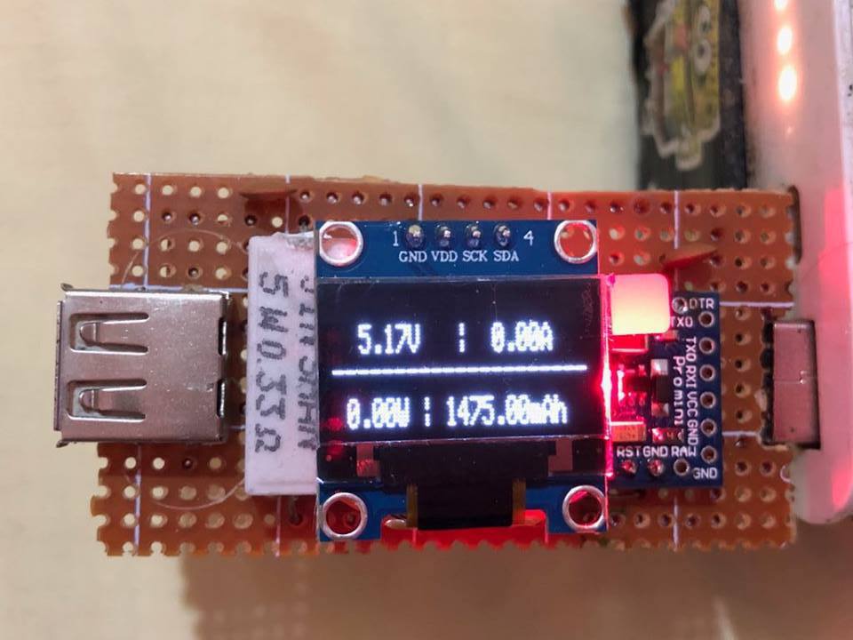

A napokban befejeztem az első USB teszterem ami valós időben méri a pillanatnyi fogyasztást, feszültséget, kiszámolja a teljesítményt és megméri a töltésmennyiséget. A töltésmennyiség kerekített értéke elmentésre kerül az EEPROMba így például egy külső akkumulátor lemerülése után vissza olvasható a mért adat. Amíg a mért fogyasztás nulla addig az elmentett érték olvasható, ha elkezdünk újra tölteni vele nullázódik. Az egész áramkör minimalista: három ellenállás, két kerámia kondi, egy arduino promini és egy OLED kijelző alkotja a szükséges konnektorokkal .

Aki szeretné megépíteni szívesen megosztom a kapcsolási rajzot és a programot de szerintem a cikk írás nem az én erősségem
Írd meg, van lektor, nem tudod elrontani.
Szia.Már kétszer letöltöttem,de nem találom a kapcsi.rajzot.
Lehet,hogy nincs?
Nem készült kapcsolási rajz,csak NYÁK terv.

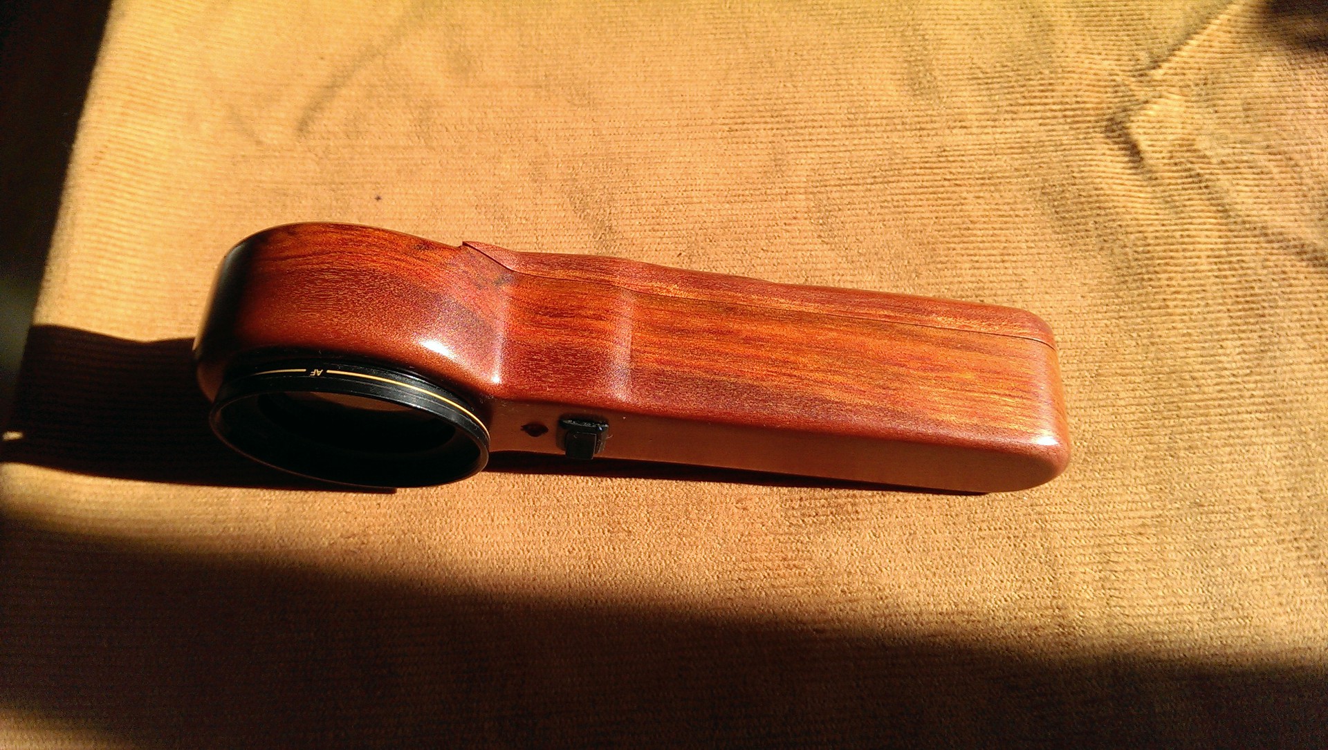

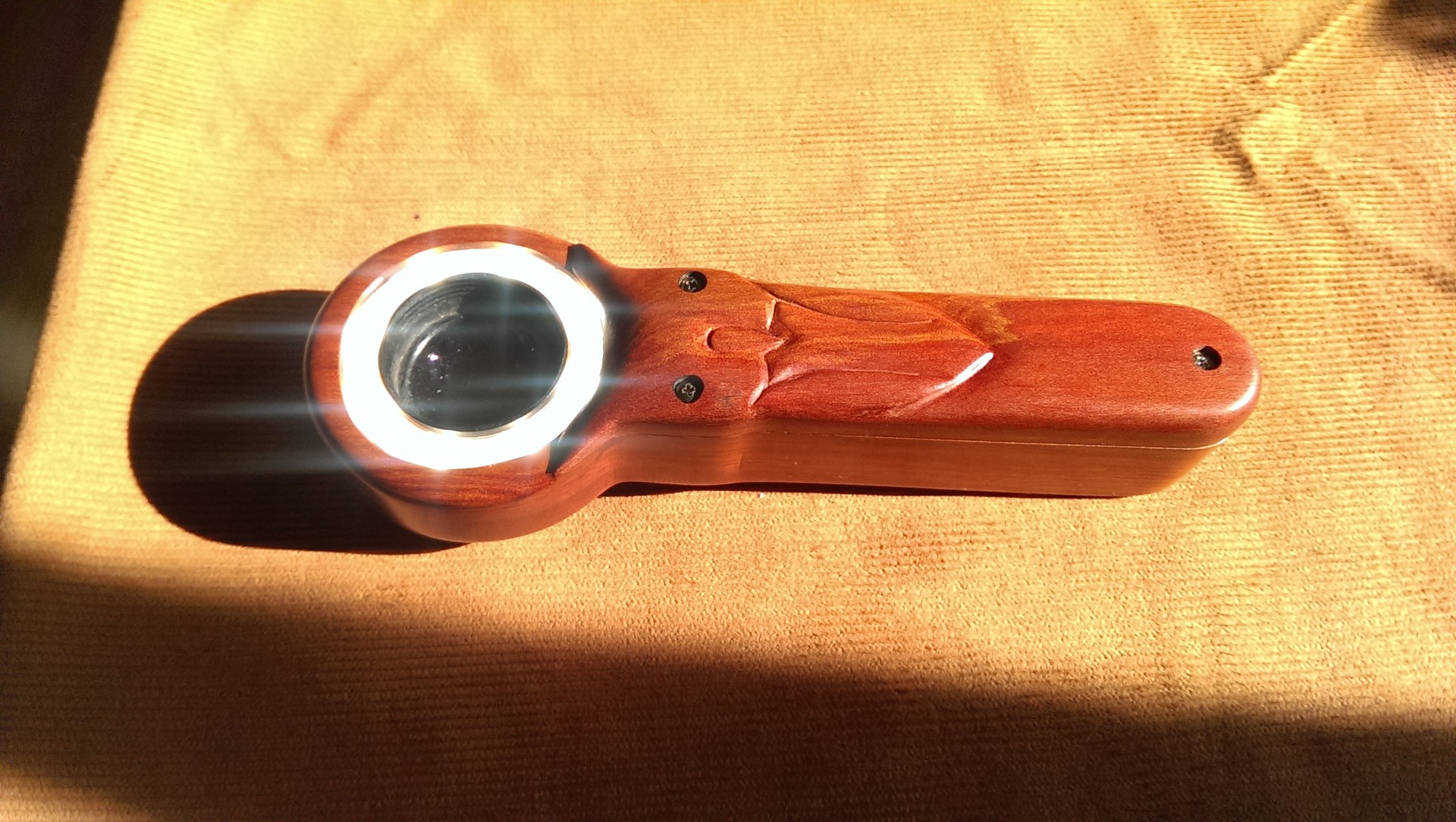

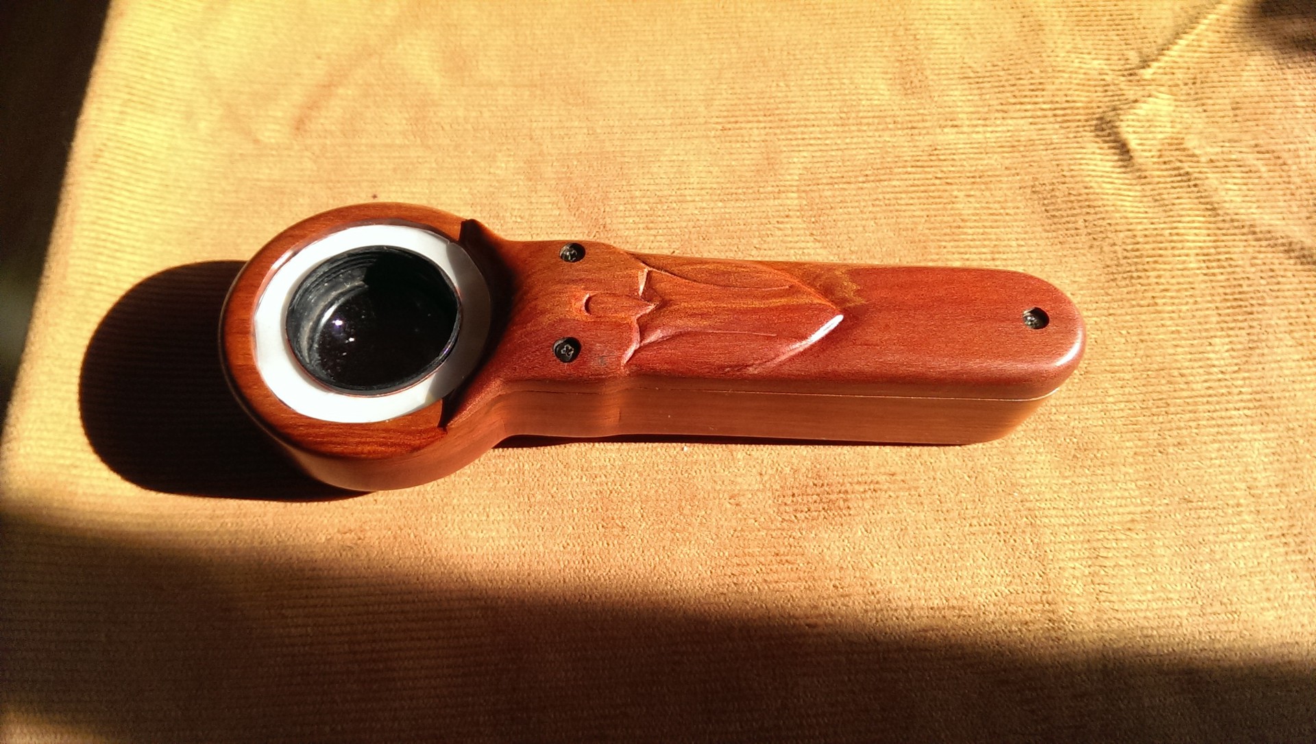

Tavaly októberben készítettem magamnak egy Ledes nagyítót, Az elektronika nem nagy szám, nyolc darab CRI80-as smd led párhuzamosan kötve egy korlátozó ellenállással, a tápfeszültséget pedig egy bontott 18650-es laptop akku szolgáltatja. A dobozolás viszont szerintem nagyon szépre sikerült, de lehet elfogult vagyok, ki-ki döntse el magának hogy tetszik-e avagy sem. A lencsék egy régi JVC kamerából lettek kitermelve, egy Bikonvex és egy Konkáv konvex, a faanyag pedig un. Vörös szív fa (Red Heart). Ennek a lámpának van egy kistestvére, amit számítógép szervizes barátomnak készítettem, abba került egy Mini USB-s töltő modul is, róla is fogok feltenni képeket amint megtalálom hova mentettem.
Még néhány kép.
A faanyagból egy kicsit nagyobb mennyiséget hol lehet beszerezni?
Én a ZATIK-ban vettem a faanyagot, van ott sokféle, az egzóták drágák, viszont sok esetben szebbek mint az európai fajok. |
