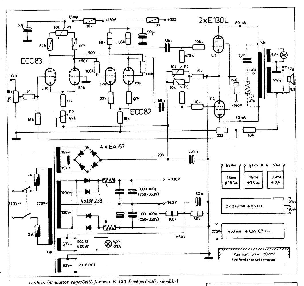

Az eredeti kapcsolás Rózsa Sándortól,a 79-es Rádiótechnika évkönyvből származik.Már többször megépitettem ECC83,és 82-vel de más végcsövekkel.Legutóbb PL508-al stab.segédrács.Nem volt
probléma,csak van pár E88CC csövem,most ezekkel szeretném,és EL34 lenne a végfok.

111.oldal,4-es ábra.
(#) Orbán József válasza XND hozzászólására (») Jan 25, 2019
Köszönöm! Kirakom ide az ábrát, több szem...
A hozzászólás módosítva: Jan 25, 2019
(#) CHZ válasza XND hozzászólására (») Jan 25, 2019
Első cső anódjaiba 68k, másodikhoz 47k ellenállásokat tegyél be.
Első trióda anódjain kb. 60-65V feszültséget próbálj beállítani a trimerrel, ha a második trióda anódjain kb. 200V feszt mérsz, katódellenállása maradhat. Arra számíts, hogy kicsit kevesebb erősítése lesz, mint az előző csőkészlettel. Szkóppal érdemes ellenőrizni az átvitelét.
(#) Cinema válasza CHZ hozzászólására (») Jan 25, 2019
Igaz, ismerem is ezeket.
De az ARC sem véletlenül teszi be a DC-csatolt csöves katódkövetőjébe azt a "rácslevezető" diódát, vagy újabban FET-et.
Muszáj, míg az eltérő mechanikai kialakítású csövek felfűtenek, védeni kell a következő fokozatot a túlzottan nagy pozitív! rácsfeszültségektől. Nyilván csövesben is a DC-csatolás a jobb, de nem mindig, figyelni kell éppen ezért az egyes csövek felfűtési idejét és a cső belső kialakítása sem enged meg bármekkora feszültséget az egyes elektródái között.
Amatőr gyakorlatban nem is terjedtek el a DC-csatolt fokozatok, mert kényesek a körülményekre és egy kis hiba is sokba kerülhet.
Mindenképpen tanulmányozni kell a cső katalógus adatait, mielőtt akármilyen munkapontba is akarjuk beállítani.
(#) Cinema válasza Orbán József hozzászólására (») Jan 25, 2019
A 68nF-os csatolókondenzátorok növelendők, ha akarsz mélyhangokat is hallani, legalább 330nF-ra, vagy akár 1µF-ra. (630V-os legalább.)
Az ECC82 rácsaiban lévő 100kOhm helyett elég a 10kOhm és kell a két levezetődióda, mint a nagy ARC-előfokokban, a rácsokon a diódák anódjai a katódjaik pedig, a cső katódjaira kötve. Ha felfűtöttek a csövek, akkor a diódák lezárnak és "mintha" ott sem lennének, de a felfűtés ideje alatt a nagy pozitív feszültséget elvezetik a csőről, így az nem megy tönkre.
Az a kimenőtranszformátor nem éppen "ideális", jobb a keresztosztásos kivitel a primer tekercseknél.
(#) CHZ válasza Cinema hozzászólására (») Jan 25, 2019
„De az ARC sem véletlenül teszi be a DC-csatolt csöves katódkövetőjébe azt a "rácslevezető" diódát, vagy újabban FET-et.”
Lágy indítású anódfeszültség esetén nem kell ilyen jellegű védelem.
(#) XND válasza CHZ hozzászólására (») Jan 25, 2019
Köszönöm. Ha jól emlékszem 55 Volt,és 1,5mA volt az első cső anódon,a másodiknál 190 Volt az anódon. A kimenőt APX 100 kimenőre tekercseltem,osztott primer,de egyenes nem kereszt kötéssel.Nem akarok 60 Wattot,2x 25-30 watt elegendő.
Szuper, hogy emlékszel az eredeti beállítások feszültségeire. Ezzel visszaigazoltnak látom javaslatom kipróbálását.

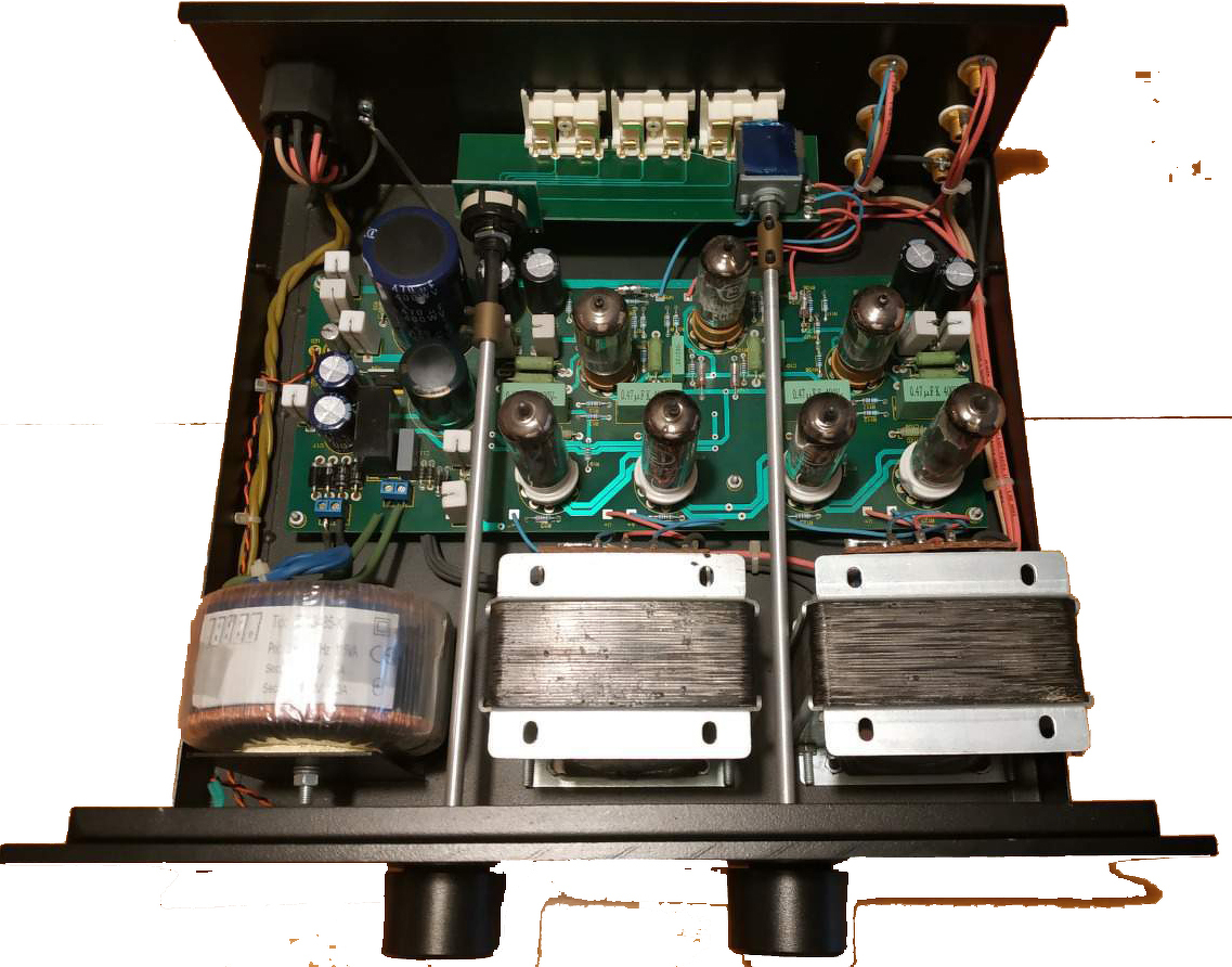

Mostanában (csak most ?) eléggé keresettek lettek a BEAG vonali trafói. Ezek nem egyenletes minőségűek, de magyar gyártók is beépítették a vasanyagot a termékeikbe. Manapság már ritkán lehet ezekhez a vasakhoz jutni, nagyjából elfogytak. A változó minőség osztályozására csak annyiban bátorkodom, hogy a 0.5mm lemez pl. nem annyira ajánlott kimenőnek. A többi 0.35 mm-es "M" vas és légrés nélküli mind. Megtalálhatók még néha M74, M85A-B, M102A-B-C.
Aki szereti a hagyományos vasanyagot, kivitelt, azok a 0.5mm-es lemezekkel hálózati trafót még jó eredménnyel építhetnek. Példa hazai gyártó termékre kimenő vonalon.
A képen EL84 PP 2x15W - a képről ítélve 2 db M85B-vel.
A hozzászólás módosítva: Jan 30, 2019
(#) mohinger válasza Orbán József hozzászólására (») Jan 30, 2019
Ez a Pointe Sima MKII erősítője. Érdekes a kezdet: anno megvettek egy rakás Ei Yugo EL84-et, elfekvő készletekből, abból csinálták. A maga idejében nagyon jó kis erősítő volt. Most is az, használtan 100 körül kaphatóak.

(#) djhans válasza Orbán József hozzászólására (») Jan 30, 2019
Szerintem a képen nem M85b van. Ezek nagyon vékonyak. AE211 és AE782a-ban vannak M85b vasak jóval kövérebbek.
(#) donsony1 válasza tdi75 hozzászólására (») Jan 30, 2019
Szerintem a bemeneten elö erösités nélkül maga a hagszedő "piköp" van.
Így az első cső az elöerősitő, ez után van értelme bármi hangerőszabálzónak.
https://robrobinette.com/images/Guitar/HowAmpsWork/5F1_Annotated_Sc...ic.gif
https://robrobinette.com/How_Amps_Work.htm
(#) Orbán József válasza djhans hozzászólására (») Jan 30, 2019
Az M85B 45mm-es pakett. Egy EL84, vagy a többi ca. 25 mm átmérőjű. Ha viszonyítjuk a fotón...
Minimálisan is B van a képen, szerintem. Cséve kérdése, de szerintem biztosan nem A típus, az csak 32 mm-es pakett.
M74 megint csak nem lehet.
A 15W-hoz egyébként kell M85B, 13cm2 vaskeresztmetszet.
(#) sturbi válasza Orbán József hozzászólására (») Jan 30, 2019
Szerintem azok M85/32-es trafók (mondhatjuk M85A-nak). A 211-es erősítő szabványon kívüli pakettvastagságú kimenőt tartalmaz, kb. M85/53 mert 16cm2.
(#) Orbán József válasza sturbi hozzászólására (») Jan 31, 2019
Nem értek egyet.
Nem magyar állami cég terméke, olyan pakettvastagságot használ, amilyent jónak lát.
Kérem még egyszer jól megnézni:
Remélem ez még érvényes:
A hozzászólás módosítva: Jan 31, 2019
(#) granpa válasza Orbán József hozzászólására (») Jan 31, 2019
Ráadásul az EL84 átmérője 22.2 mm; katalógus szerint. És valóban: "olyan pakettvastagságot használ, amilyet jónak lát"
(#) sturbi válasza Orbán József hozzászólására (») Jan 31, 2019
Úgy vélem nem jól arányítasz. Ha kinagyítod a képet, amely a trafók szempontjából majdnem felülnézet, vonalzóval megméred a szélességét (ami a valóságban 85 mm), és megméred a pakettvastagságot akkor 33-35 mm valós vastagság jön ki (és az inkább A mint B). Természetesen bármilyen lemezelt trafónál, bármilyen pakettvastagság használható (balgaság lenne ebben nem egyetérteni), csak megfelelő csévére van szükség (ez esetben azonban csak "per valami" formában tudod megadni a trafóméretet, az AE211 esetében pl. M85 a vas, de a magkeresztmetszet 16,2 cm2, tehát nem A és nem B hanem per 53 körüli).
Az El 84-hez viszonyítani nem túl szerencsés, mert a fényképezés szögéből eredően ott már 15-20 százaléknyi parallaxis hibával is kell kalkulálni, ha viszont a trafó szélességéhez viszonyítasz (ami ismert 85 mm, és nagyobb is), jelentéktelen parallaxishibával, szinte pontosan lehet akár mérni is, mert ott majdnem felülnézeti a kép.
(#) TAttila77 hozzászólása Jan 31, 2019
Sziasztok. Én azt mondom nektek, akárhogy lesem azt a képet, hogy azok a kimenők M74-es magok. Ma elő is vettem kettőt és a foglalatokhoz és a csövekhez képest is nézegettem. Nekem a legbiztosabb viszonyítási alap a Jaxley kapcsoló és a hálózati aljzat volt.
(#) sturbi válasza TAttila77 hozzászólására (») Jan 31, 2019
Az erősítő 33 cm széles, úgyhogy a vas biztosan M85-ös....csak a pakettvastagságban nincsen egyetértés.
(#) TAttila77 válasza sturbi hozzászólására (») Jan 31, 2019
Ha pedig M85, akkor semmiképp se lehet több mint 30-33mm.

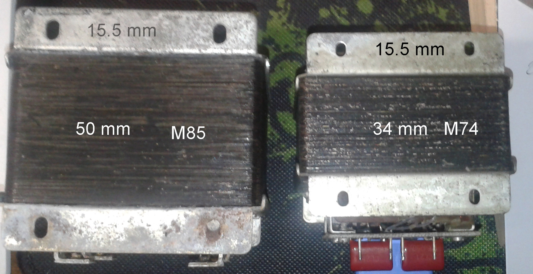

Én akár igazat is adhatok, nekem az nem kerül semmibe. Meg veszekedni se fogunk, fogadunk?
Behoztam két vasat, ebből számításokba lehet mélyedni.
Az egyik a BEAG kültéri 100V-os vonali vasa a másik egy M74 (ez nem lehet szabványon kívüli, remélem) utóbbi csőfűtések oltárán áldozott szekunderekkel. (sk)
Közben magam is összehasonlítást végeztem a szorító kengyelek szélessége alapján valóban M85A lehet.
Sturbi nyert. Mit iszol?
Megjegyzés:
Ez a kimenő a maga 9.4 cm2-ével a 15W-ot nem hiszem, hogy szolgáltatja. Főleg, ha nem csak rezesbandát közvetít, hanem vastagabb hangokat is szeretnénk...
Az én gyér tudásom szerint ca. 10W-hoz elég a keresztmetszet.
