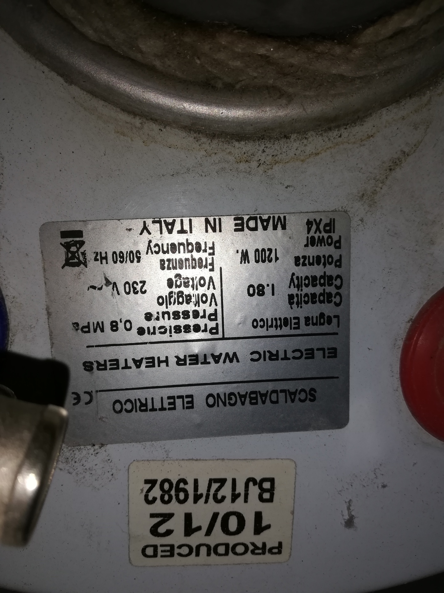

Sziasztok.Van e lehetőség fa tüzelésű bojlerbe be épített fűtőszálat napelemes árammal felfűteni.
Lényeg,hogy ne keljen nyáron is fával melegíteni a vizet benne.Mi kellene hozzá,hogy ne a hálózati áramról menjen a fűtés?

(#) Gafly válasza dani-1 hozzászólására (») Márc 2, 2019 / 1
Én inkább közvetlenül vizet melegítenék.

Ez van az áramról a bojlerbe be épített fűtésről.de be van építve eleven a fűtés szabályozására egy hőfok szabályzó is ami elméletileg 80 foknál kikapcsol.Ezzel lehet szabályozni a hőfokot mikor kapcsoljon ki.én már a 230 v-ot rá kötöttem és nem volt vele semmi gond.csak így éjszakai áram nélkül sok a fogyasztása nagyon.ezért gondoltam a napelemes megoldásra.
Kérdés még,hogy a megadott adatokhoz ami szerepel a képen,mekkora napelemre lenne szükség és mi kellene pontosan a be üzemeléshez?Annyira nem vagyok járatos ezekbe sajnos.
ezért kérem a tanácsotokat itt akik értenek hozzá.

(#) zolika60 válasza dani-1 hozzászólására (») Márc 3, 2019 /
Szerintem egy legalább ekkora rendszer kell, ha egész évben használnád és nem csak nyáron. Rosszabb napokon ez is kevés lehet.
(#) pucuka válasza dani-1 hozzászólására (») Márc 4, 2019 /
Én is Gafly megoldását javasolnám. Olcsóbb, és hatékonyabb is, mint konvertálgatni, alakítgatni. Ha a napkollektort (vagy a hőtárolóját) sorbakötöd a fatüzelésű bojlereddel, és kevés melegvizet ad a napkollektor, akkor egyszerűen ráfűtesz a fatüzelésűvel, még mindig kevesebb tüzelőanyag kell, mintha a hideg csapvízből kéne felfűteni. Persze a vezérléseket össze kell hangolni.

(#) erbe válasza zolika60 hozzászólására (») Márc 4, 2019 /
Nem akar visszatáplálós rendszert, tehát ez nem megoldás.
Nekem is van napkollektorom, most már tizen+ éve működik. sokszorosan megtérült az ára. Ellenben egy új rendszer a mai árakon drágább, mint napelemmel elérni ugyanazt.

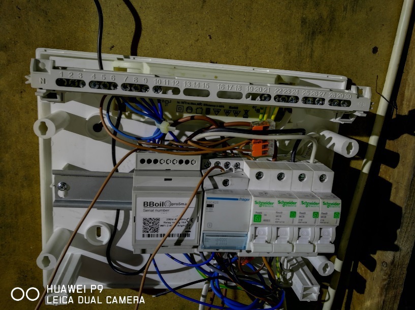

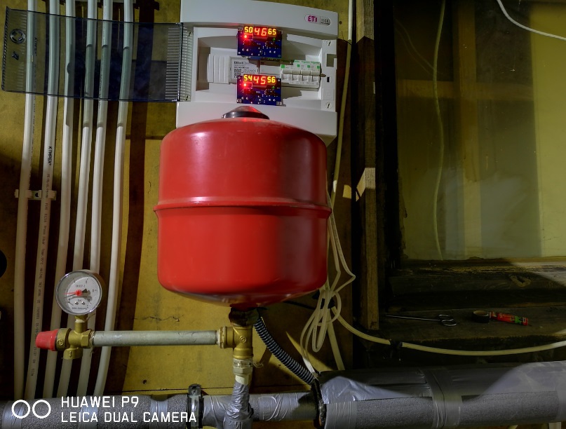

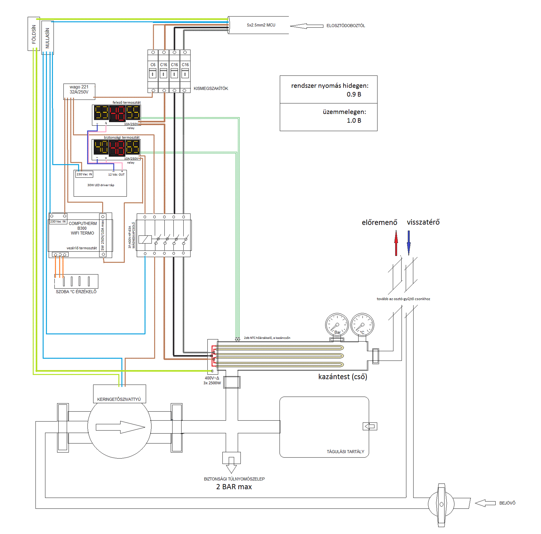

Gondoltam megosztom veletek a házilag tákolt kis elektromos kazánom. (ez már a továbbfejlesztett változat)
Tehát az előző állapothoz képest, kapott két új kiegészítő termosztátot. Az egyik a felező (tehát kétlépcsős moduláció), a másik biztonsági funkciót lát el. Így ezzel a módszerrel elérhető az, hogy feleslegesen normál üzem közben ne szökjön fel a víz hőmérséklete 70...80°C körül. Ha pedig rendellenes működés esetén (pl megáll a keringetőszivattú) a második termosztát végleg lekapcsolja az egészet, míg a víz az alsó beállított érték alá nem hűl vissza.
Következőkép működik:
Adott egy normál vízteres-radiátoros zárt, keringetőszivattyúval ellátott központi rendszer. Ebben a fűtőegység egy 3x2500W-os deltába bekötött fűtőpatron, melyet egy Computherm B300-as DIN sínre szerelhető WIFIS termosztát vezérli, miként nem közvetlen, hanem a termosztát kimenete egy nagyáramú, 4 pólusú mágnesszelepet kapcsolgat. A kapcsoló 4 kimenete közül 2F a kazánra megy fixen. (+egy tehát a 3.F pedig meg van szakítva, mert a modulációért felelős termosztát reléjével sorba van kötve) A 4. kimenet a szivattyú fázisát kapcsolja. Például a vezérlő termosztát elindítja az áramkört, mert a szoba hőmérséklete 22°C, a beállított érték 23°C. Ilyenkor mind két kiegészítő termosztát reléje is zárt állapotban van. Mindaddig míg az előremenő vízhőfok el nem éri pl a 50°C. Ilyenkor az egyik fázis lekapcsolja, tehát csúcsteljesítménnyel csak idáig küldi, aztán már csak fele akkorán (7500 helyett csak 3750) szinten tartja, még fel nem melegszik a szoba hőmérséklete.
Viszont, ha ennek ellenére valamiért mégis túlfűtené magát (kifolyik a víz, megáll a rendszer keringése, leáll a szivattyú) akkor a víz hőmérséklete 2 fázissal is fel tud forrni pillanatok alatt, de a biztonsági termosztát ilyenkor (pl 65°C) lekapcsolja az egész 4F mágnesszelepet, mindaddig amíg le nem hűl az alsó hiszterézis beállított értékre. A vezérlőtermosztát ilyenkor hiába próbál fűteni és zárja a kapcsolóját, az áramkör bontva van. Amíg a hiba fel nincs derítve.
Ennek ellenére van még benne egy biztonsági túlnyomószelep is ami a próbám alatt úgy 1.8-2.0 Bar között lefújt. Viszont én ezt a biztonságérzetet kevésnek éreztem, mivel nem volt semmi ami, ha pl nem vagyok otthon és automatikusan ugyebár a rendszer szinten tartja a hőt a házban -működik, de egy rendellenesség végett letérdel valami, sajnos nem volt ami megállította volna.
Íme a rajz, meg a képek kedvcsinálónak. Hátha valakinek jól jön.
(#) Atis57 válasza voodoo hozzászólására (») Nov 12, 2019 /
két kérdésem lenne ;
Van-e FI relé a táplálásban min30mA --max10mA ?
A bejövő kismegszakitókat egybefoghatnád.---egyszerre kapcsoljon le mind a 4 .
A többi megoldás tetszik , klassz .
a gyáriaknál szokott lenni -szivattyú áramlás érzékelő is,--ha megállna .
