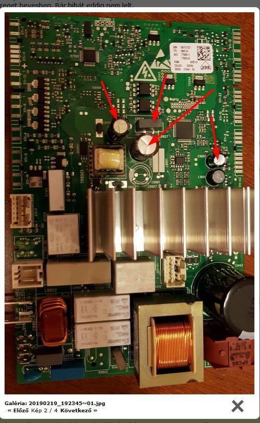

Üdv,
Azokat a tisztítsd meg mindenképp ezektől a "drótdarabkéktól" Aztán én a képen bejelölt kondikat kicserélném, és nézzük. A tápegységtől kell indulni, hogy rendben legyen. Ha az után sem változik, akkor lehet menni továább.

Üdv Mindenkinek! A következőben kérnék egy kis segítséget: Egy Samsung F1043-as mosógépem van, centrifugálási problémával. Elkezd felpörögni, de leáll, majd újra forgatja, újra leáll (mint amikor nem tudja kiegyensúlyozni), s így tovább. Közben az idő mindig visszaugrik. Néha sikerül túllépnie, így pl a 35perces mosás 1,5óra alatt megy le. Talán fontos lehet, üresen ruha nélkül is ugyanezt produkálja! Vizet kinyomja rendesen. Lehet a szíj laza? Vagy a motor kuka esetleg?
Előre is Köszönöm a segítséget, Zsolt
Nagy eséllyel tápegység probléma. A vezérlő elektronika tápegységében a kondenzátorokat cseréld ki. Ha esetleg ebben kell segítség, rakj fel képeket a vezérlő panel egyik és másik oldaláról. Üdv, Palkó.

Köszönöm a tippet, hétvégén jutok hozzá, hogy szétszedjem, akkor megnézem. Az létezik, hogy a tápegység miatt nem tud kicentrizni? Remélem, nem írtam rosszul a dolgot, szóval az idő nem teljesen indul újra, csak pl 9 percnél jár, amikor elkezdene centrizni (legalábbis úgy gondolom, az a rész jönne), majd megy a "szenvedés" (ide forgat oda forgat, kicsit felpörög de leáll,stb.), közben lemegy 7-re, majd újra visszaugrik 9-re és kezdi újra a "szenvedést" és így tovább elég sokáig. Valahol azt is olvastam, ez a gép nagyon érzékeny a motor áramára, ezért volt a szénkefe tipp, ennek lehet realitása? köszi és üdv, Zsolt
Sziasztok !
A kezelőlap és a vezérlő nagy valószinűséggel impregnáló anyaggal ("aszpik" )ki lesz öntve .A táp. ELKo-inak cseréjéhez , valószinűleg "ablakot " kell nyitni a műanyag házon . Én a helyedben egy "feláldozható" pákaheggyel a műanyagház vágásával , a hátoldalon , nyitnék nyílást ! A kiöntő anyag eltávolítása után , szabadok lesznek a forrpontok a forrasztási oldalon . Lehetőleg ugyanolyan C (UF) kapacítású , és U (V) feszültségű , ELKO-kra cseréld a bent lévőket ! Én a LOWESR (alacsony ESR értékű ) kivitelt ajánlom !
