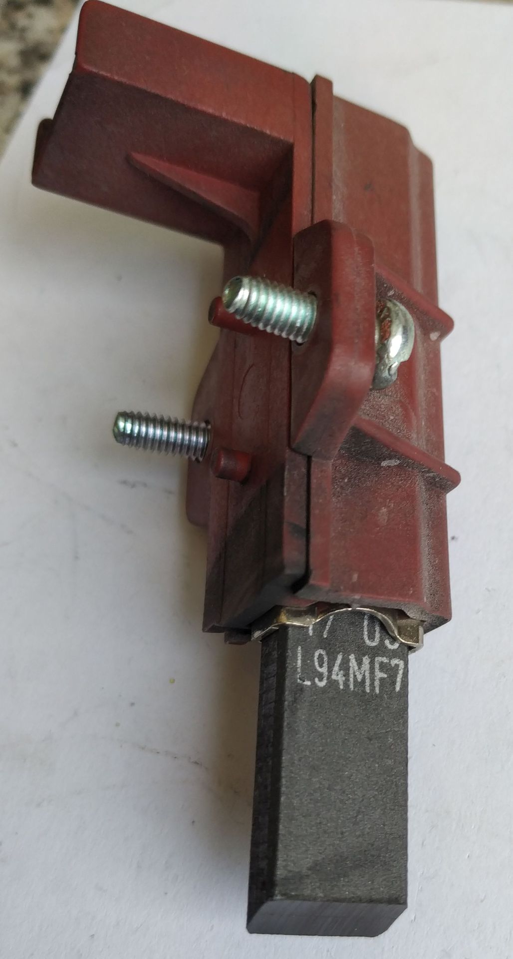

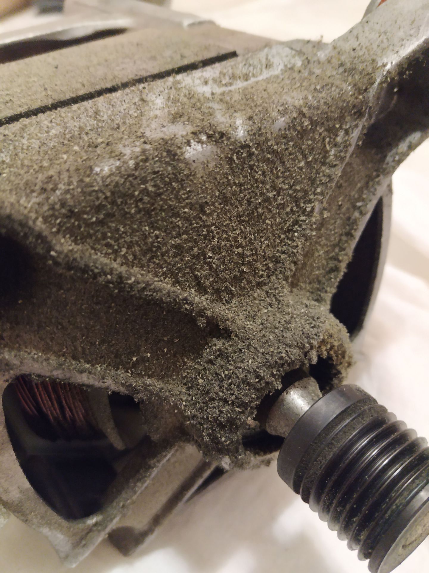

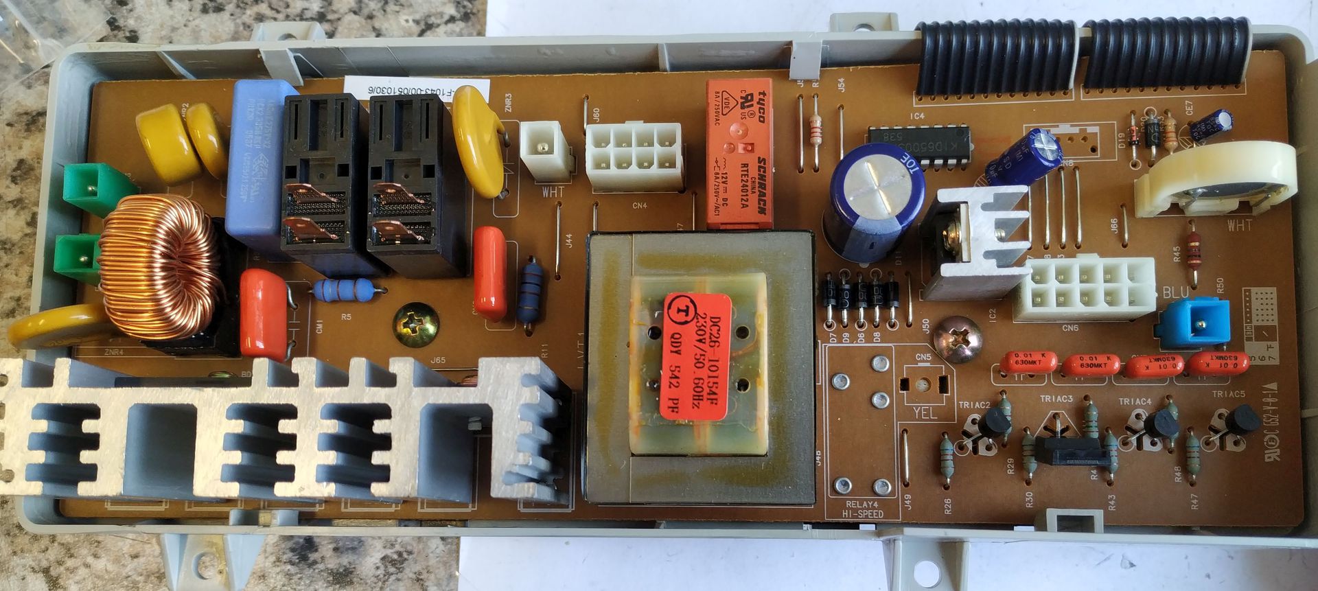

(#) zsozsoH hozzászólása Márc 6, 2019 /
Üdv Mindenkinek!
Operáció megtörtént, tapasztalatok:
- Panel szerencsére még nem a befőzős fajta (nincs "aszpikkal" nyakon öntve). Ugyan nyomát nem láttam az elhasználódásnak, de a középső két nagy pufferkondit (2200µF/25V, 470µF/16V) kicseréltem. A nagyobbikból sajna nem volt LESR verzió, mert 25V-osból nem találtam, de szerintem a korábbi 85C-os helyett most berakott 105C-os biztosan teszi majd a dolgát legalább ennyi ideig...
- A motort kiszerelve érdekes, hogy furcsa lerakódás volt rajta (lásd fotó), sőt ez volt a mosógép belsejében is. Nem igazán értem, én azt gondolnám, a szíjból morzsolódhatott le, csakhogy annak kutya baja!? Nem értem, talány. Mindenesetre szépen megpucoltam, kifújattam. Hát jött belőle szép fekete szénpamacs... Forgórész érintkezőit finoman felpolíroztam.
- Szénkeféket ellenőriztem, szerintem rendben vannak, legalábbis a felszíne szép egyenletes, nincs elkopva, bemaródva, látszik a fotón, hogy rengeteg van még belőle.
- Légcsapdát MEGTALÁLTAM (hurrá!), leszedtem a nyomáskapcsolót, csőbe belefújtam, szépen szelelt (egy lufit biztosan nem fújnék fel vele, de ez a cső átmérőjéből adódóan gondolom normális).
Egyenlőre ennyit tudtam tenni, hétvégén összeszerelés. Bízom benne, hogy megoldódik a probléma!? Mindenképp jelzek a fejleményekről.

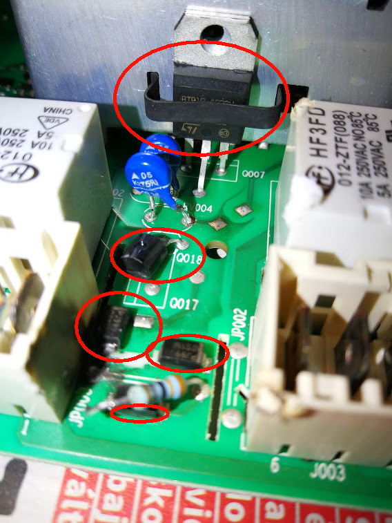

(#) Birci01 hozzászólása Márc 11, 2019 /
Indesit mosógép elektronikával kapcsolatban kérném a segítségetek.
Egy előltöltős IWC 5105-ös gépről lenne szó. Ajtózár kapcsolója zárlatos lett és lenyomta a biztit...
Kicseréltem az ajtókapcsolót, de hála az égnek vmi elment a vezérlőpanelen is...
Kicserélte a bekarikázott triakokat és diódákat, ezeket hibásnak mértem.
Mást viszont nem találok... a gép bekapcsol, elkezd szivattyúzni, majd ki is kiengedi a vizet és minden led elkezd villogni, mint a karácsonyfa.
van esetleg vkinek ötlete, mit kellene még kimérni/cserélni?
Előre is köszönöm a segítségeteket!

(#) varga jano válasza Birci01 hozzászólására (») Márc 12, 2019 /
Szia !
Ez az Arcadia panel . Csere panel , bontásból ?
