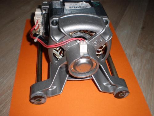

(#) ovodás hozzászólása Márc 5, 2019 /
Régebben kérdeztem ,hogy Bosch 1160 as mosogépem centrifugája nem mindig indul el,a többi program működik,válaszként a szénkefe cseréjét javasolták,most derült ki hogy nem szénkefés a motor,van ötlete valakinek hogy mi lehet a baj?
