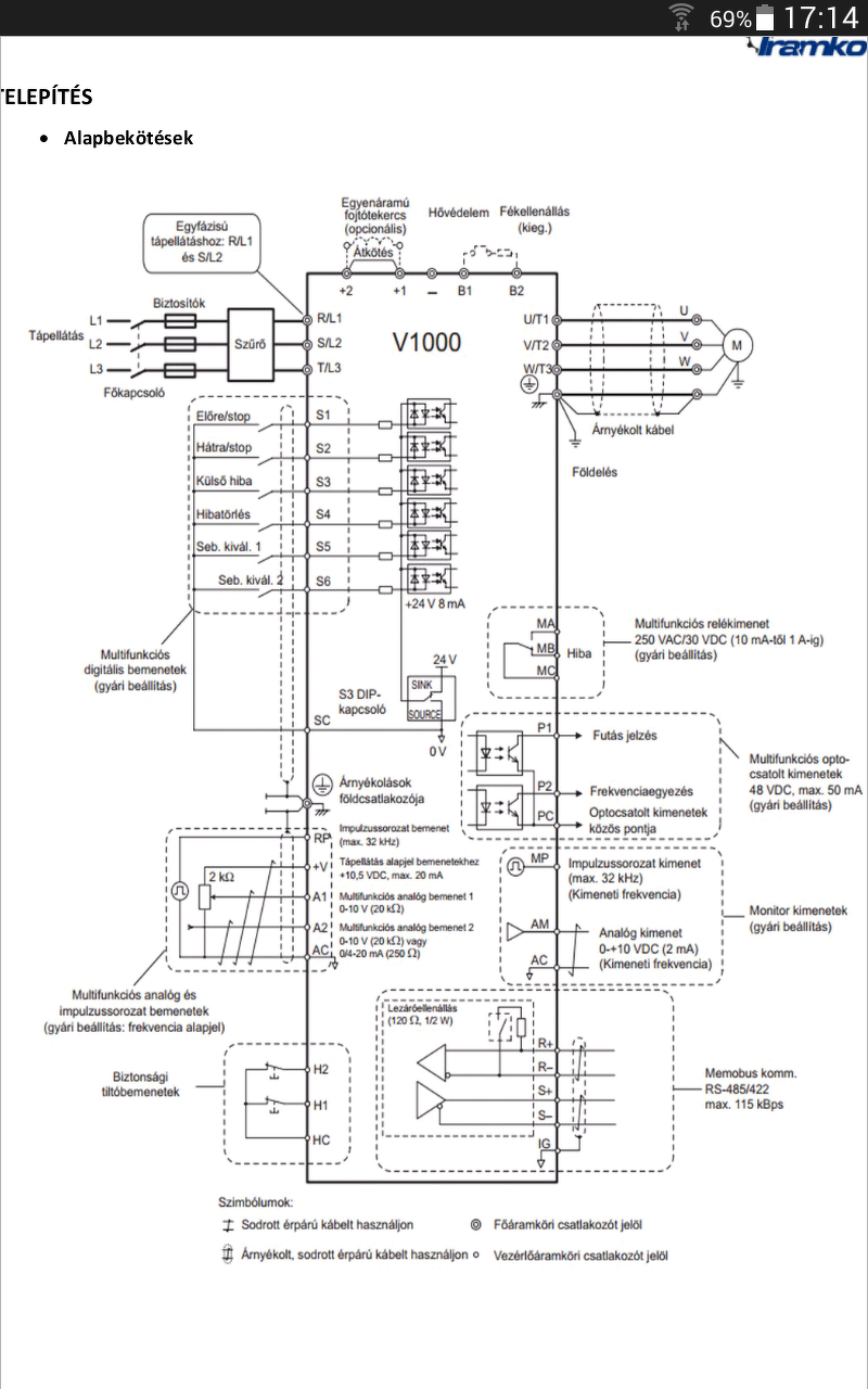

(#) laacika hozzászólása Márc 1, 2019 /
Egy kis segitséget szeretnék kérni.
Hová kössem a potmétert?
Köszönöm a segitséget
(#) laacika válasza laacika hozzászólására (») Márc 1, 2019 / 1
Én úgy látom hogy a +V ,A1,A2-re kell és az A1 megy a poti középső lábára.
Talán 1-től 20kohm os potmétert lehet rákötni,de lehet nem jól látom.
A hozzászólás módosítva: Márc 1, 2019
(#) naptukor válasza laacika hozzászólására (») Márc 1, 2019 /
Nem!
A potméter két végét a +V és AC kapocsra kell kötni, a csúszkát meg az A1 kapocsra! A rajzon ez van. Az A2 a második analóg bemenet!
20kOhm-os potit kell rákötni. Szerintem a 2k-t elírták, de 1k biztosan kevés (nem tudom azt honnan olvastad ki).
(#) elektroton válasza naptukor hozzászólására (») Márc 1, 2019 /
Nekem az a gyakorlati tapasztalatom általánoságban, hogy akár 1-20kohm közötti potikkal is működnek a frekvenciaváltók. Nem csak azzal egy értékkel amit oda írnak. De ki kell próbálni a kéznél lévő értékű potival.
(#) laacika válasza naptukor hozzászólására (») Márc 1, 2019 / 1
Köszi.
Teljesen igazad van,ezt nem jól néztem.
Most beüzemeltem egy 2kOhm-os al,tökéletesen működik.
(#) elektroton válasza laacika hozzászólására (») Márc 1, 2019 /
A H1, H2-re figyelj! Fontos biztonsági, indulási feltétel! Ezeknek zárva kell hogy legyenek induláshoz. Ezek biztonsági stop körök.
(#) laacika válasza elektroton hozzászólására (») Márc 1, 2019 /
Köszönöm hogy figyelmeztettél.
Ezek gyárilag össze vannak hidalva.
H1 a H2-vel és a HC-vel.
(#) naptukor válasza elektroton hozzászólására (») Márc 2, 2019 /

(#) GixerZsolti válasza naptukor hozzászólására (») Márc 12, 2019 /
Arra van valami ötlet, miért ugrik a poti 0-ról 26Hz-re, utána szépen lehet tekerni, semmi probléma... 20kOhm, 5menetes huzalpoti. Yaskawa V1000.
Köszi a segítséget.
(#) elektroton válasza GixerZsolti hozzászólására (») Márc 12, 2019 /
Mérj feszültséget az analóg bemeneten, hogy lineális-e a feszültség emelkedés.
A potit ohm mérővel kimérted-e már, hogy nem-e szakad meg az alsó tartományban.
Esetleg próbáld meg kisebb értékű potival is, pl. 4,7kohmossal.
(#) Bakman válasza GixerZsolti hozzászólására (») Márc 12, 2019 /
Huzalpotik, a fizikai kialakítás miatt, sokkal durvábban szabályoznak, szinte lépcsősen, mint a szén-réteg kollégáik.
(#) naptukor válasza Bakman hozzászólására (») Márc 13, 2019 /
Nem szeretem a fél igazságokat.
Az hogy a huzalpoti lépcsőzetesen szabályoz, igaz.
Az hogy itt ez okozza a problémát az hülyeség.
Egy 20k-s huzalpoti szerinted mekkora lépcsőket dob a teljes értéktartományra vonatkoztatva?
Szerintem pár tized százalék.
Itt mekkora lépcsőről beszélünk?
52%-ról!!
(#) c27 válasza GixerZsolti hozzászólására (») Márc 13, 2019 /
Pár tipp: a poti alsó tartományában szakadás van (ahogy említették), a huzalok meglazultak és valahol összeérnek emiatt valahol hézag alakult ki, így ugrik egyet a hézag után, valamilyen oknál fogva hibás az érintkezés a csúszó rész és a huzalok között a kérdéses pontban.
Ellenőrzés ahogy írták is multiméterrel ellenőrizni kell az ellenállását a potinak forgatás közben vagy egyszerűen egy hasonló 10K-20K szénréteg potival helyettesíted és megnézed úgy mi a helyzet.
Az "5menetes huzalpoti" az 5 körbefordulásra utalna? Esetleg a belső áttétel hibája miatt is előfordulhat.
A hozzászólás módosítva: Márc 13, 2019
