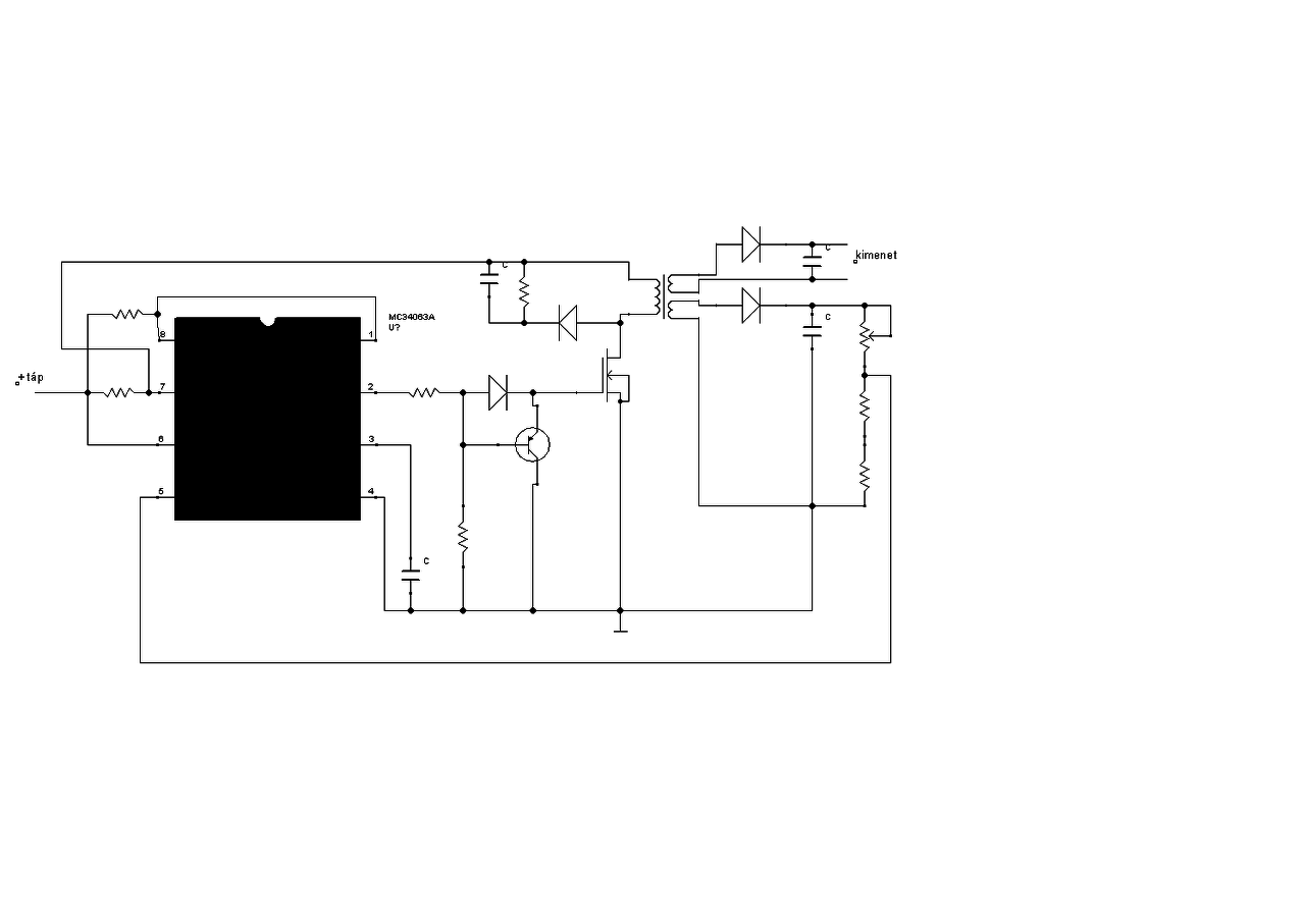

Az 50 - 100 Al értékű ferritmagok légrésesek. Így az EE20 is az. Az 1000 - 2000 értékűek légrés nélküliek. A légréses magok nehezebben vihetők telítésbe.
(#) latyakosa válasza pucuka hozzászólására (») Júl 10, 2016 /
800Al-t írt Ktamas66 az EE magra
A hozzászólás módosítva: Júl 10, 2016
(#) latyakosa válasza latyakosa hozzászólására (») Júl 10, 2016 /
flyback 34063-l hajtva
(#) ktamas66 válasza latyakosa hozzászólására (») Júl 10, 2016 /
Ez nem igazi flyback, a primer egy buck konverter. Van többféle E magom lehetne légréses is, de az növeli a menetszámot is, és akkor a 15V-os részhez sok menetet kellene tekerni. Azt hiszem egyenlőre maradok a toroidnál, mivel egyszerűbb vele variálni, ha kell, mint kiforrasztgatni a trafót.
(#) latyakosa válasza ktamas66 hozzászólására (») Júl 10, 2016 /
Úgy vélem a - de majd a próba megmutatja - a szekundereket nem lehet majd terhelni ha nem lesz a buck kimenete (L1 tekercs ) is terhelve.
(#) ktamas66 válasza ktamas66 hozzászólására (») Júl 21, 2016 /
Sajnos ezek a nagy Al értékű ferrit gyűrűk nem jöttek be (pedig többet is tekertem). Valami miatt megjelent az időzítő kondin egy "hatalmas" impulzus kb. 5ms-onként, ami csúnya zavarjelet eredményezett a kimeneten. Ez az ellenállás leforrasztásával, és a trafó variálásával sem szűnt meg. A megoldás a megszokott sárga/fehér mag hozta, aminek kb. 80-as Al értéke van.
