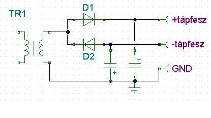

De itt egy újabb rajz. Talán ez az eddigi legjobb. Sőt... A hozzászólás módosítva: Ápr 1, 2019
Én egy ilyen megoldást javasolnék: Bővebben: Link A 110V Primer fesz ne zavarjon, a puffereket jó elosztani, velük párhozamosan (vagy a diódákkal) jótékony a 10-100nF-os kapacitás is. A lentebb vázolt megoldás nem egyutas egyenirányítás? Lehet brummos lesz így.

Ha nincs a trafón megcsapolás, arra is van kidolgozott tervem, több példány remekül működik belőle. Bővebben: Link
Szép. Ha valaki a kezembe nyomná a nyákot meg a hozzávalókat, már raknám is össze. Csak nekem már megvan az erősítő nyák a hozzávalókkal együtt, így mostmár "csak" a tápot kell összehoznom. De ha nem sikerül, akkor összerakom azt amit belinkeltél.

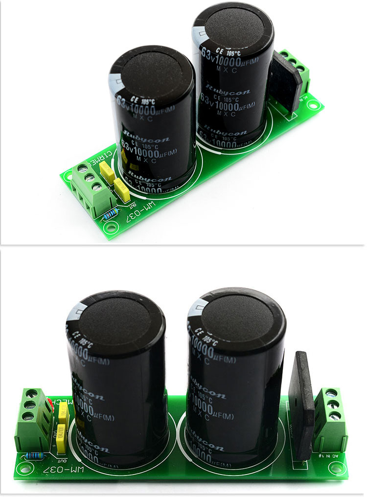

Vagy két olyan sárga vacakot mint ami a képen van. Az mi? A hozzászólás módosítva: Ápr 1, 2019
Az is jó, de a Gyakori kérdések, ami nem elektronikai zseni szintű, szépen írja az 1k-10k ellenállást. A szakmai anyagok olvasása pedig épülésedre szolgál.
Szerk.: a képen 100 nF-os kondenzátorok vannak, melyeket már tartalmaz a végerősítőd, így nincs rá szükséged. A hozzászólás módosítva: Ápr 1, 2019
Akkor marad a 1k-10k ellenállás.

Ezt a képet talán még nem is láttam.
Leteszteltem a 10k ellenállást 2200-as kondin, hát eltart neki míg kisüti. 1 percnél is több időt vesz igénybe, de lehet 2 perc is, nem vártam meg a végét. 10000-es kondit még tovább fog neki tartania kisütni, nem? Viszont ha nagyobb ellenállást tennék, az biztos forrósodna. De ha két-két 10k tennék párhuzamosan mindkét kimenetre, talán az jobb volna.
